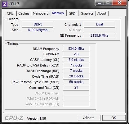

Schön, dass du deine RAMs getestet hast, aber mich würde interessieren wie diese konfiguriert ist - CPUz...

Danke für die schnellen Antworten.
Anbei mal der CPU-Z Screenshot.
Und jetzt nach das SPD...
Wenn du diese Bestückung so behalten willst, dann teste es zuerst mit 8er, oder 9er Timings und/oder mit bis zu 1,6V

@h1ob: Soweit ich weiß sind die korrekten Timings für deinen RAM 7-7-7-24 und nicht 7-7-7-20. Und außerdem gibt dein Board zuwenig Volt für die Riegel.

Stell einfach mal höhere Timings ein und schau obs dann immernoch Bluescreens gibt.
Wenns nix bringt, nimm mal Afterburner und teste mit gesenkten GPU/Shader/VRAM - Takt.

So hab die Timings jetzt auf 9-9-9-24 @ 1,6 V gestellt. Ich werde berichten, ob ich noch Bluescreens bekomme.
Ich hab grad nochmal gezockt. Nach 20 Minuten ist der Rechner einfach ausgegangen. Hab ihn dann wieder eingeschaltet und POST meldete "CPU Temperature Error". Im Bios wurde die CPU Temperatur mit 70 Grad angezeigt und NB / SB Temperatur mit 80 Grad.
Hab jetzt alles wieder auf AUTO stehen. Langsam verzweifel ich :freak:

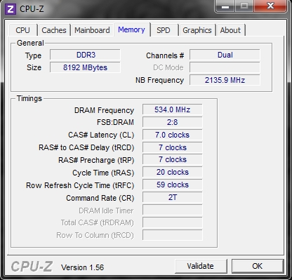

So hab mal wahllos zwei RAM Riegel entfernt und grad 2 Stunden ohne Probleme gezockt. Ein RAM Riegel scheint defekt zu sein. Den muss ich jetzt ui OCZ schicken. Weiß jemand, wie ich das am besten mache?
Naja den defekten gerausfinden, OCZ Website besuchen und dort die Adresse raus suchen. Wobei das nicht das Problem löst, dass du die falschen RAMs für dein System hast. Und vermutlich werden beim einzelnen testen auch alle RAMs super funktionieren.
