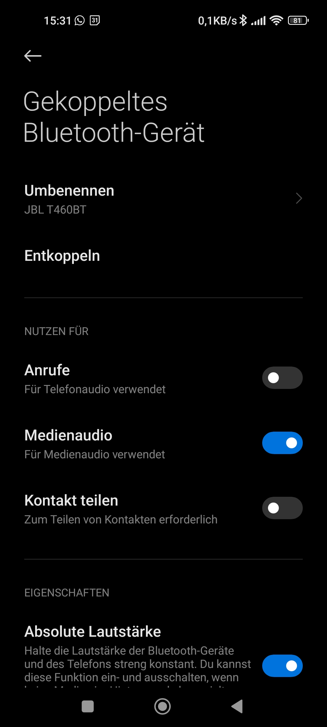

Ich hab seit einer Weile nun das Xiaomi Mi Lite 11 5G. Soweit bin ich zufrieden damit, aber was mich sehr stört und vor allem verwundert ist der Klang mit Bluetooth-Ausgabe. Aus irgendeinem Grund klingt es flach und komprimiert, fast auch wie eine Art Raum-Emulation, die da im Gange ist. Aber in den Einstellungen konnte ich nichts finden, um es zu ändern.

  • Region von Deutschland auf Schweiz geändert (soll angeblich wegen Gehörschutz-Limitierung helfen), hat wenn überhaupt nur minimal geholfen
  • mit und ohne "Absolute Lautstärke" in den Einstellungen getestet

Ich hab in den Bluetooth Optionen höchstens die Möglichkeit, die Telefonfunktion zu deaktivieren, was ich schon habe.
