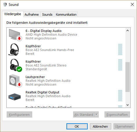

Hmm, ich vermute mal das Problem liegt wirklich an der Firmware.
Unter Windows wird bei den Wiedergabegeräten 2 Geräte aufgeführt (Siehe Screenshot)
Als Standard ist der Eintrag mit "Stereo" ausgewählt. Wenn ich wie gesagt auf den Aufnahme Reiter wechsel, dann geht die Musik aus und ich höre das rauschen.
Wenn ich den Eintrag "Handsfree" auswähle bei den Wiedergabegeräten auswähle - Dann wird die laufende Musik in schlechterer Qualität wieder gegeben, aber ich kann auf den Reiter Aufnahme wechseln.
Ich interpretiere daraus, dass im Kopfhörer 2 Wiedergabeprofile hinterlegt sind und wenn das Mikrofon aktiv ist wird das "Handsfree" Profil per Firmware gewählt. Windows versucht dann weiter über das "Stereo" Profil raus zu jagen aber hat keinen Abnehmer mehr...
