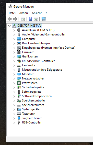

Hallo liebes Forum,
mein Bluetooth wird nicht mehr im frisch installiertem Windows angezeigt. Der Schalter in den Einstellungen ist nicht mehr da, im Gerätemanager wird´s auch nicht angezeigt.
Was ich gemacht habe:
ich habe Gesten endlich meinen neuen PC zusammengebaut, Win 10 frisch installiert und dann einen dummen Fehler gemacht den ich nicht beheben konnte. Ich dachte naja, scheiß drauf. Installierste Windows halt nochmal neu. Gesagt, getan. Alles wie vorher, nur mein Bluetoot ist auf einmal verschwunden. Das Modul lief bei der ersten Installation ohne Problem. Der w-lan, welches ja über den selben Adapter läuft, funktioniert weiterhin problemlos, wobei ich mir nicht sicher bin ob es wirklich ok ist, da es beim download des GraKa treibes jedes mal zwei mal (insgesamt also 4mal) dazu kam dass die downloadrate immer weiter sank bis es stoppte und ich den download manuell fortsetzen musste. könnte aber auch an unserem W-Lan Router liegen....
entsprechenden Treiber deinstalliert und neu installiert, BIOS auf den neuesten stand gebracht, Anschlusskabel am Modul überprüft, ausgeblendete Geräte anzeigen lassen
bisher kein Erfolg
Welche Windows (Build) Version hast du denn installiert?
Reaktionen: MDS
Version 21H1; Build 19043.1023
Intel BT Treiber installieren.
https://downloadcenter.intel.com/de/download/30326/Intel-Wireless-Bluetooth-f-r-Windows-10
https://downloadcenter.intel.com/de...ws-10-WiFi-Treiber-f-r-Intel-Wireless-Adapter
Unbedingt aktuelles BIOS F13i flashen, wegen den USB-Probleme! BT ist da an USB gekoppelt.
https://www.gigabyte.com/de/Motherboard/A520I-AC-rev-1x/support#support-dl-bios
Am besten das M.2 WIFI-Modul Intel AC3168 austauschen, gegen eins mit Intel AC9260 oder AX200. Dann hast besseres WLAN WIFI-5 bzw 6 und BT 5.1.
Reaktionen: MDS
Hallo @MDS hier hat schon öfter ein Netzteil Reset geholfen.
Vielleicht probierst du schnell mal, ob das auch bei dir nutzt.
  • PC Herunterfahren
  • Hinten Netzkabel ziehen
  • Einschaltknopf vorne 30s gedrückt halten
  • Netzkabel wieder anschließen und PC einschalten
Reaktionen: MDS
@MDS Die entsprechenden Treiber findest du auf der Gigabyte-Setie zum Board, die du ja auch selber verlinkt hast. Hast du diese installiert?
Reaktionen: MDS
also entweder war es jetzt die NOCH einmal aktualesierten Treiber, diesmal habe ich allerdings die verlinkten von Intel benutzt welche ja nochmal neuer waren als die von der Mainboardseite oder es war jetzt der netzteil reset....
naja, ich bin super happy und hab keine bauchschmerzen mehr. vielen DANK!!!
