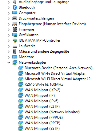

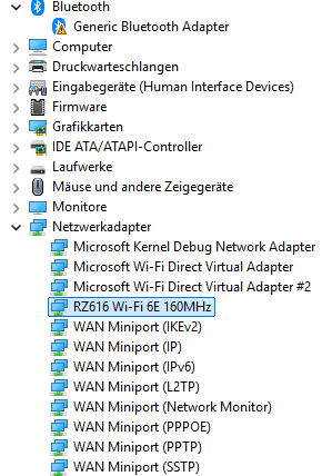

wie im Bild und Titel schon zu erkennen ist, hab ich kein Lan und Bluetooth mehr. Zuvor hatte ich nicht mal mehr Wi-fi. Ich wollte meine Netzwerkadapter aktualisieren, den ich bei Realtek heruntergeladen habe. Ich besitze das ASRock b850m pro-a Wifi und hätte somit eigentlich diese vom Mainboard Hersteller herunterladen müssen.

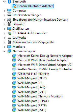

Mein PC hat sich danach herunter- und hochgefahren und verlor Internet (Bluetooth verschwand irgendwann tagsüber). Daraufhin habe ich mein BIOS auf Standardeinstellungen zurückgesetzt und bekam glaube ich danach erst nur Wi-fi zur Verfügung. "Realtek Gaming 2.5Gbe Family Controller" war aber ausgegraut.
Im Nachhinein habe ich versucht die Realtek Treiber von ASRock für dieses Modell zu installieren, bekam aber jedoch eine Fehlermeldung "The Realtek Ethernet Controller driver wasn't found. If deep sleep mode is enabled, please plug the cable." Da dies nicht funktioniert hat, habe ich das im Geräte-Manager ausgegraute "Realtek Gaming Family Controller" deinstalliert und mein PC neugestartet. Nun ist er garnicht mehr zu finden, auch wenn ich ausgeblendete Geräte anzeigen lasse.
Seit Anfang des Problems, leuchtet auch keines der beiden Lichter am Lan-Port meines Mainboards.
Muss ich jetzt Windows 11 neu installieren?

Habe alle Netzwerkadapter gelöscht und sicherheitshalber sogar den PC neugestartet, jedoch hat es das Problem nicht gelöst.
Es wird immernoch dasselbe angezeigt, wie zuvor. Keine ausgeblendete Geräte.

Am ersten Screenshot wird doch ein 2.5Gbit Adapter angezeigt. Vielleicht einfach ein anderes Kabel testen?
Ist der LAN-Adapter noch im BIOS zu sehen? Wenn nicht, dann ist der höchstwahrscheinlich defekt. Hatte das mit WLan & Bluetooth, das Mainboard wurde dann vom Händler ausgetauscht. Wenn der noch im BIOS vorhanden ist,
wie schon erwähnt, den Adapter samt Treiber deinstallieren. Nach einem Neustart sollte der wieder funktionieren.
