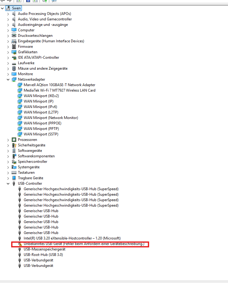

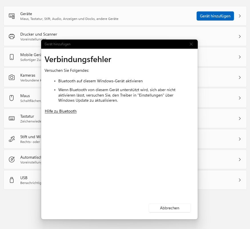

Ich habe ein BIOS-Update auf die neuster Version F12 durchgeführt. Nun ist kein BT mehr verfügbar. Im BIOS finde ich auch keine Option zu BT mehr. Wenn ich ein Gerät über BT hinzufügen möchte (Controller) bekomme ich die Meldung das kein BT aktiviert werden kann und man es doch aktivieren möge. Aber auch unter der Systemsteuerung finde ich kein BT mehr. Im Gerätemanager genauso wenig. Es gibt aber ein USB-Gerät was nicht erkannt wird, habe aber keine Ahnung was das sein soll und Treiber kann ich auch nicht installieren.
In den BIOS-Infos steht nur das es "Improvements" gab.. Kann das rausgepatcht worden sein?
System komplett neu aufgesetzt, alle Treiber sind aktuell, extra drauf geachtet das der BT-Treiber mit installiert wird.

@von Keks
Zumindest kann man das "unbekannt USB" Gerät ermitteln.
Rechtsklick in der Zeile -->Eigenschaften --> Karteireiter Details --> Auswahl Eigenschaft Hardware-ID
Über die Googlesuche wird Dir dann zumindest der Hersteller und ggf. auch das Gerät angezeigt.
Das wird nicht helfen, die Fehlermeldung im Gerätemanager besagt, dass genau diese Hardware-ID nicht ausgelesen werden konnte. Hatte hier zuletzt einen Intel NUC, dieser hatte ebenfalls funktionierendes WLAN (PCI-Express), aber kein funktionierendes Bluetooth (USB, identisches Problem, keinerlei USB-Kommunikation). Auch der Tausch der WLAN-Karte hat nicht geholfen, da war es tatsächlich ein HW-Fehler auf dem Mainboard.
EDIT: Probier mal einen kompletten Power-Cycle, also Rechner komplett stromlos für längere Zeit (am besten stromlos noch mal den Einschalter drücken, damit sich die Kondensatoren schneller entleeren).
