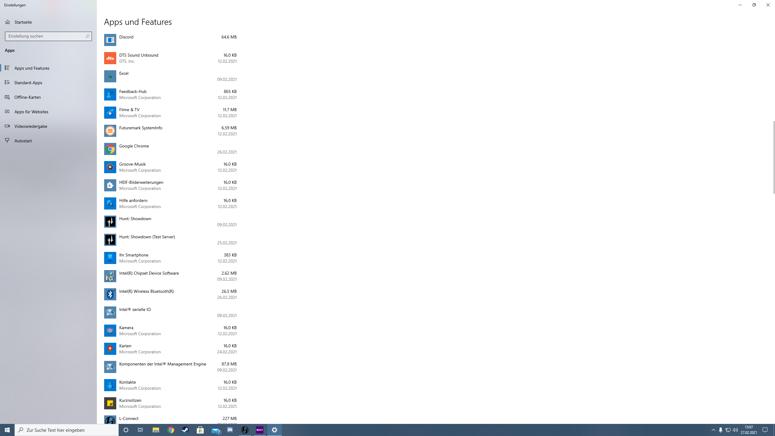

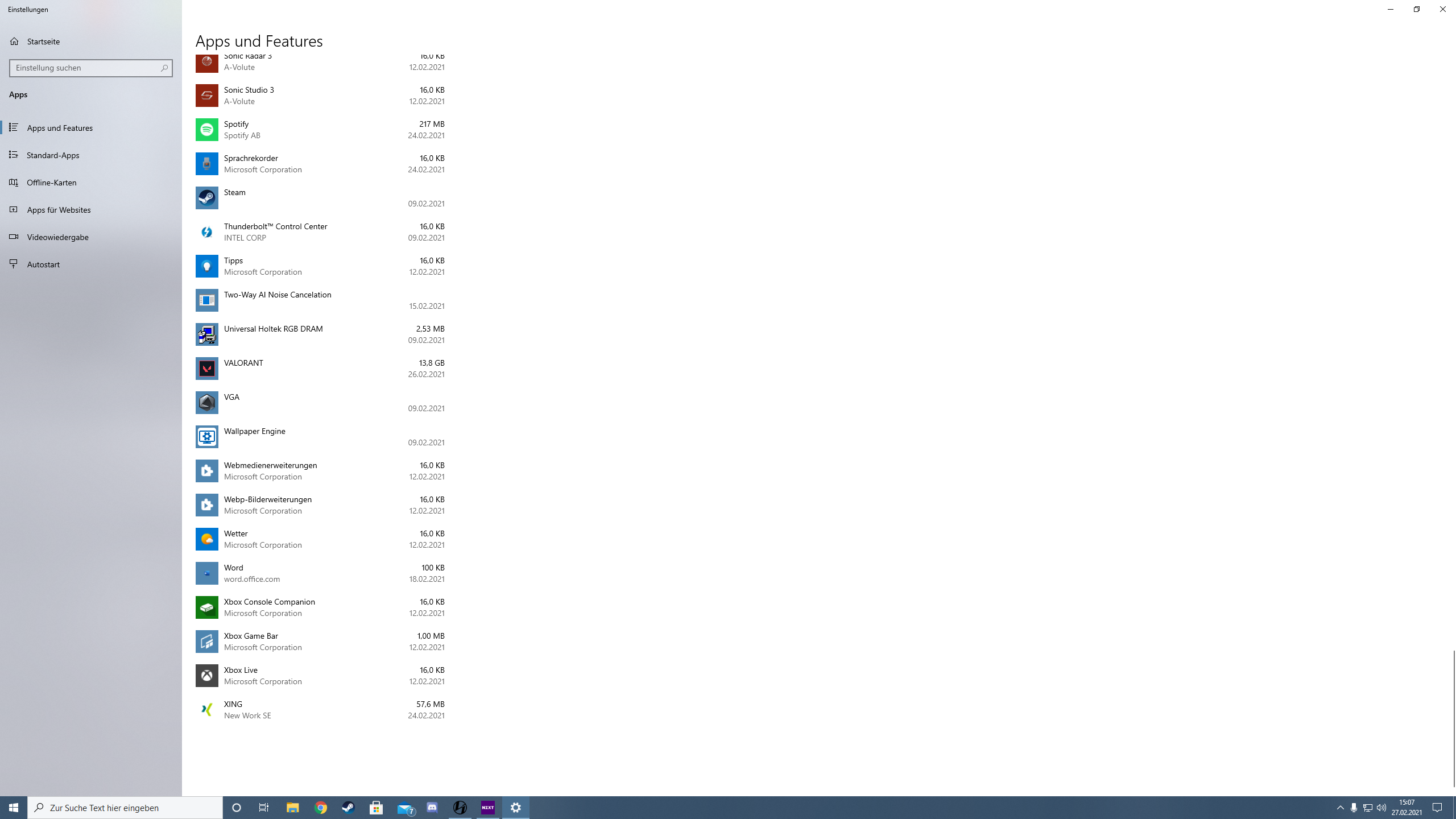

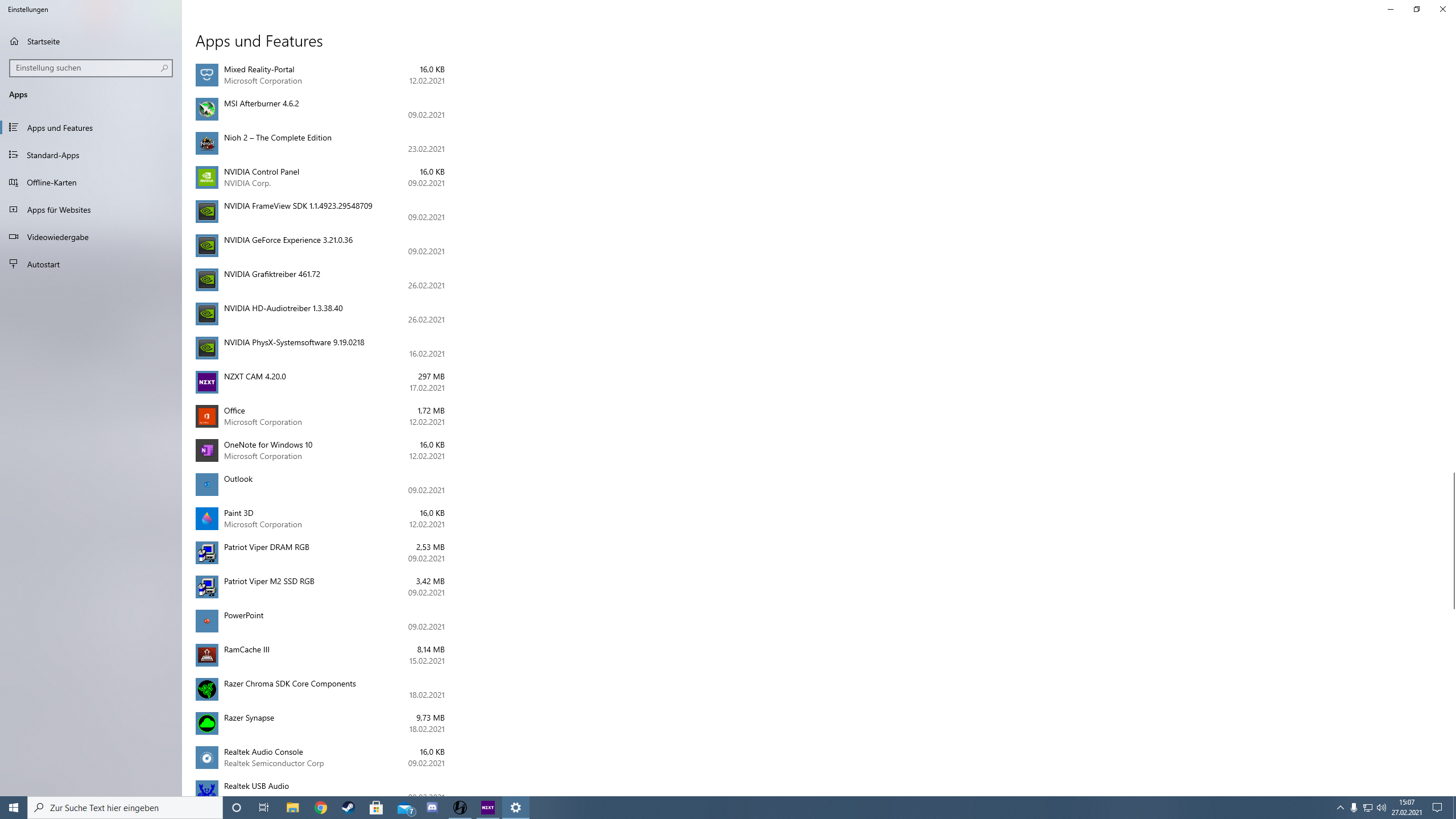

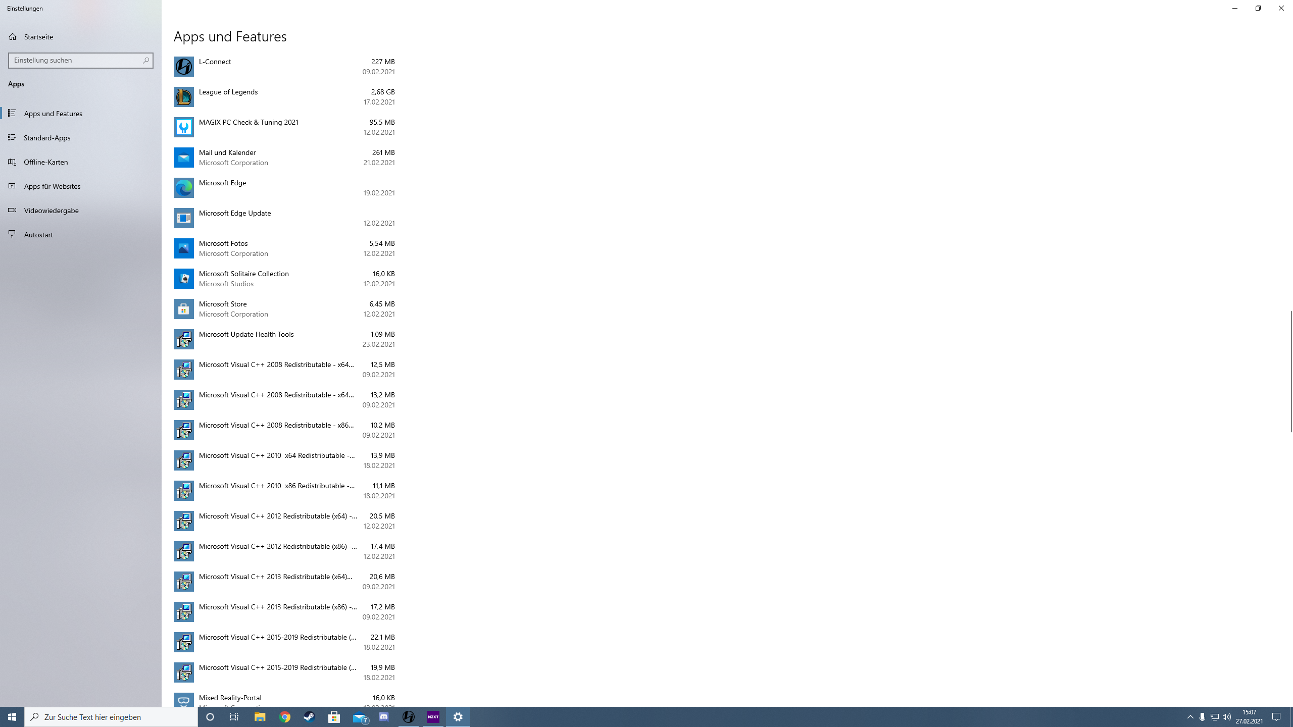

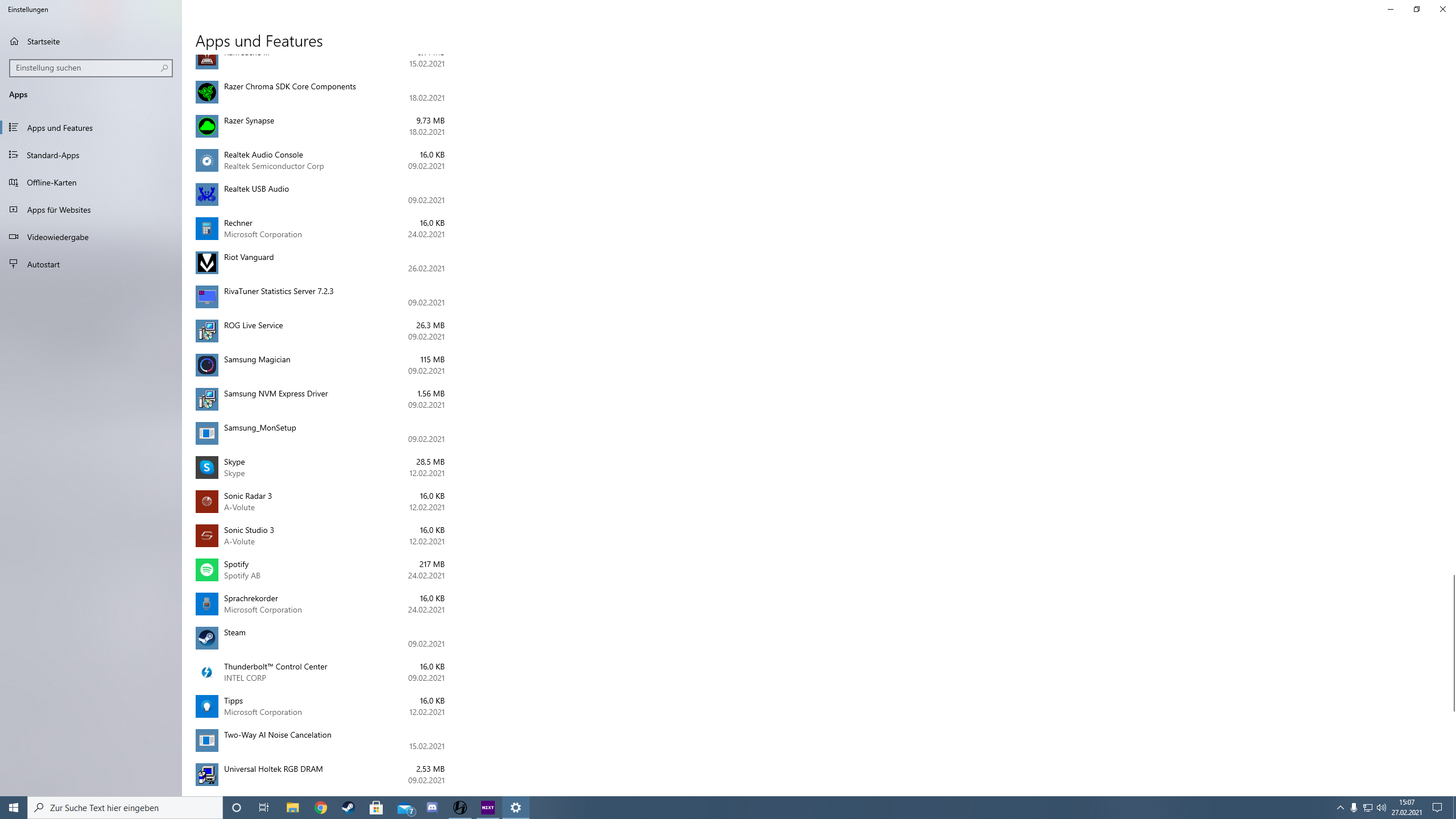

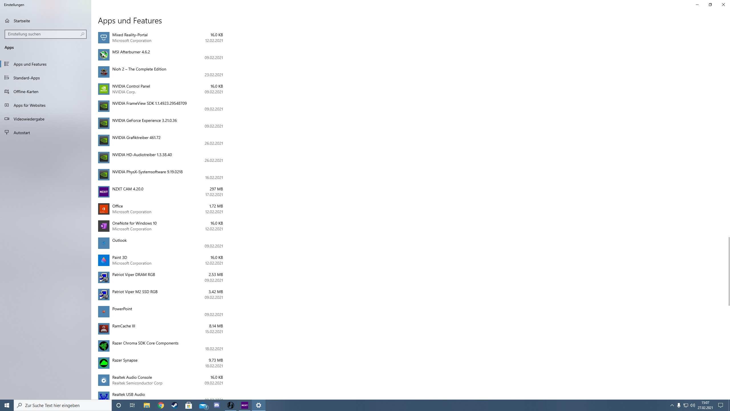

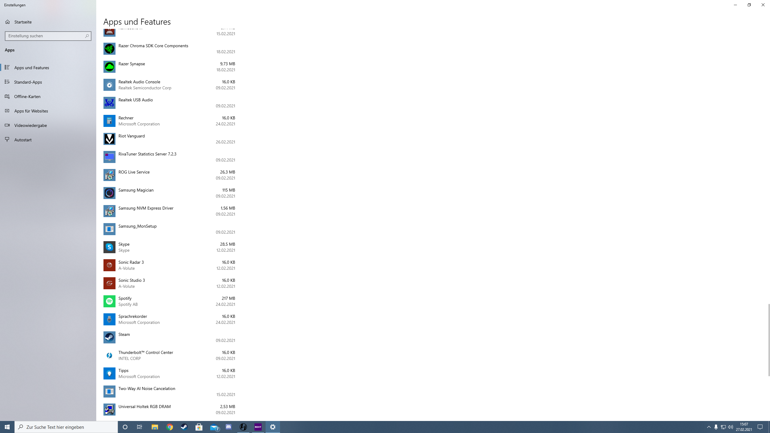

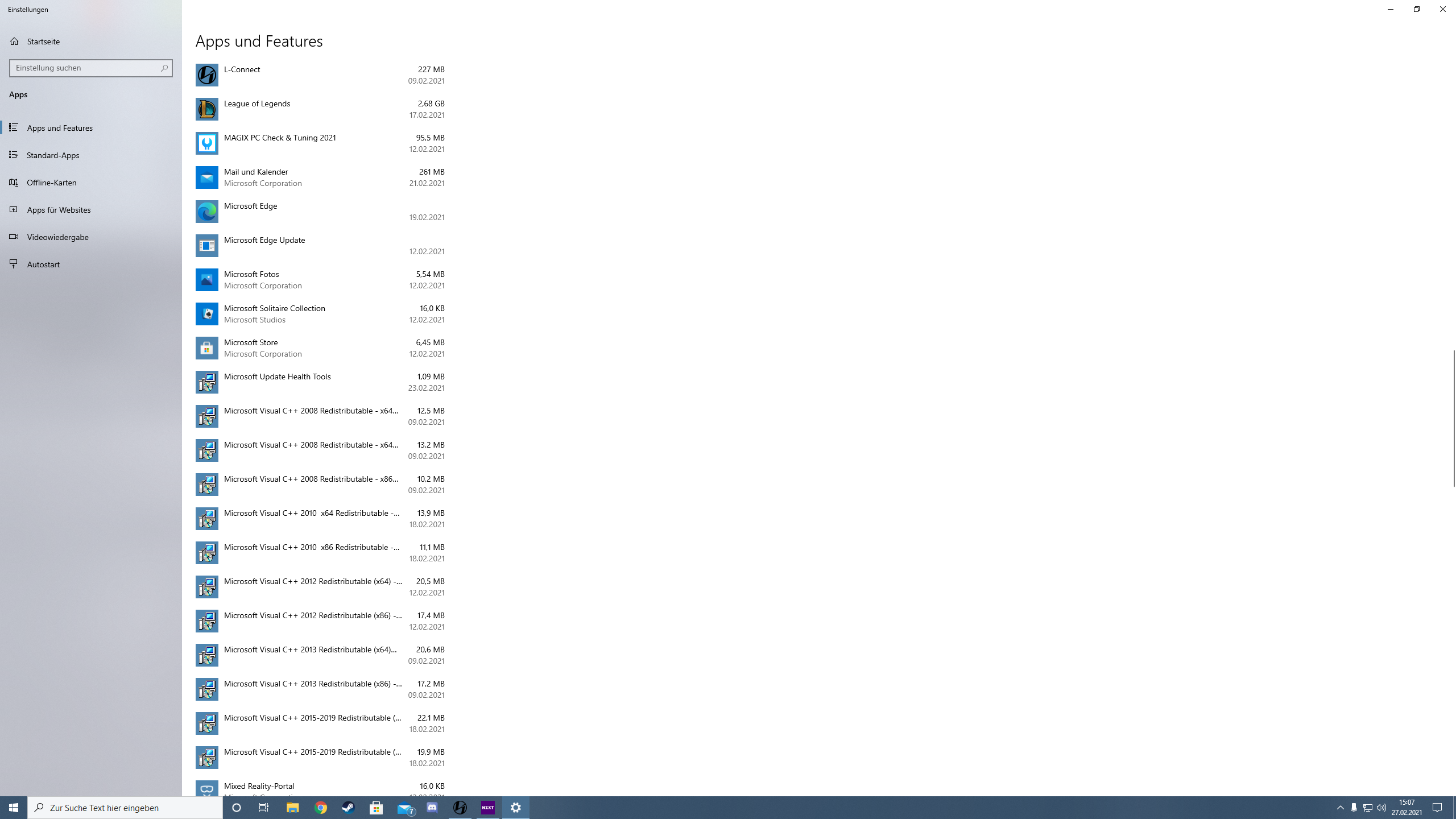

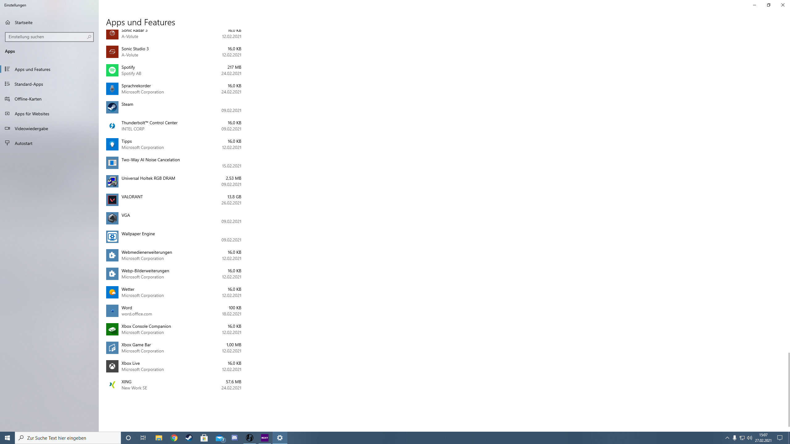

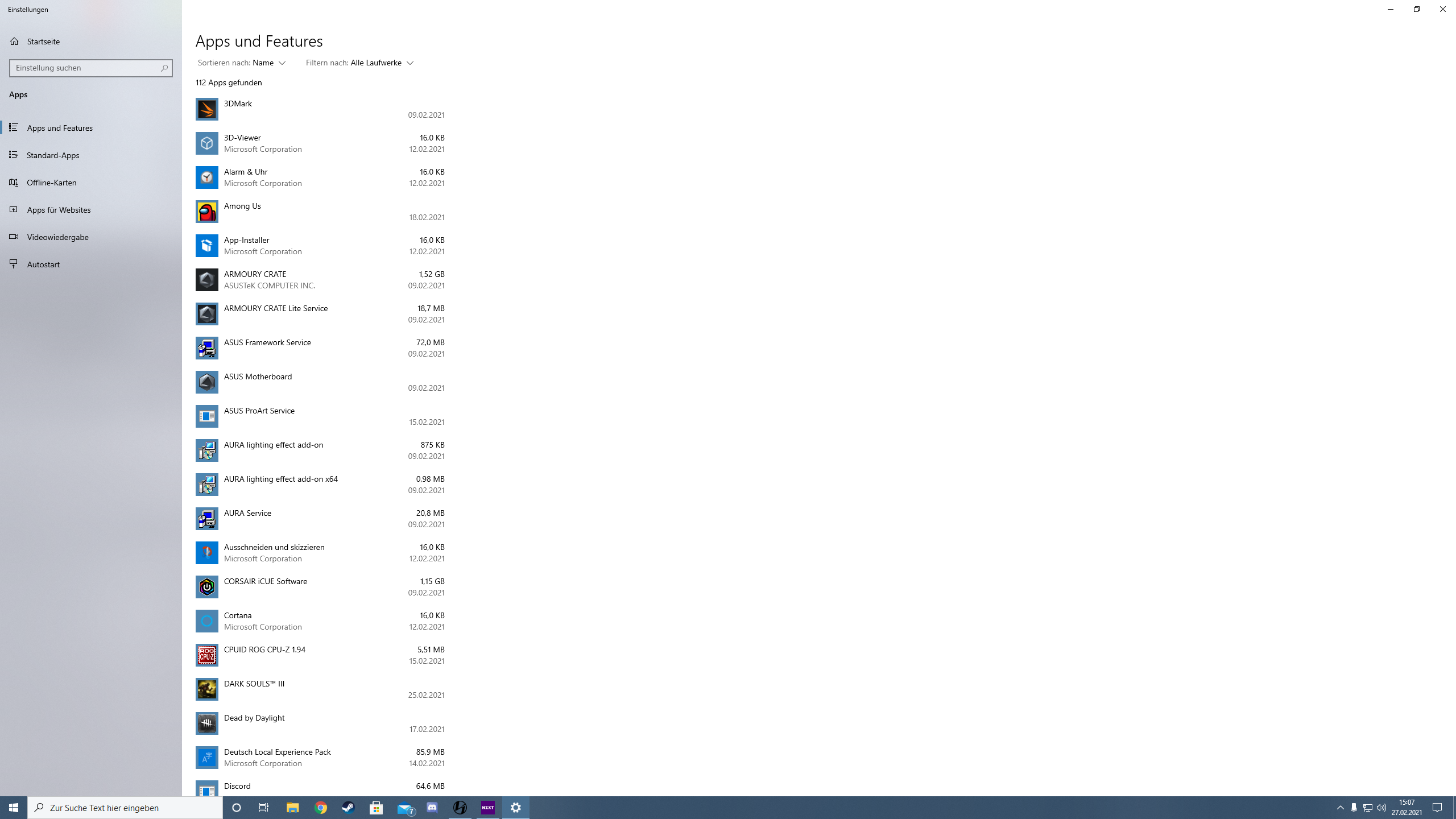

Das ist eine Software zum bereinigen des Pcs usw... hat auch Geld gekostet ^^. Ist die echt nicht gut?
Nein ich hab keiner weiter.
Vor ca. 3 Wochen.

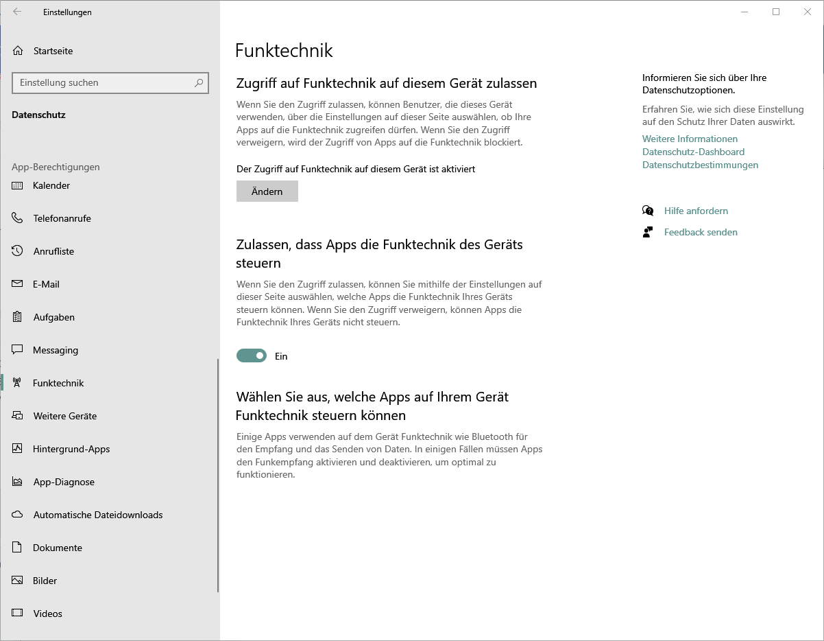

was kann ich denn bei den Datenschutzeinstellungen machen ?
Ich setz den PC grad zurück, damit die ganzen Änderungen der Optimierung Software rückgängig werden.
Reaktionen: cartridge_case
Vanguard ist auch so ein Müll. Ich weiß zwar nicht, ob explizit dafür verantwortlich, aber auf dem Rechner meines Sohnes lief nach der zwanghaften Install. von Vanguard mit Valoron nicht mal mehr HW Info. Das Prog sieht überall potentielle Cheatsoftware und blockiert diese. vielleicht gehört dein BT-Treiber auch dazu.

Also hier ist alles auf „Ein“.
