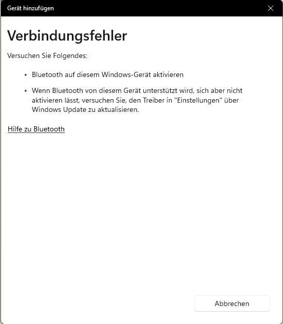

ich habe mir einen Bluetooth USB-Stick zugelegt und wollte vorhin meine Logitech MX Master 3S Maus mit diesem verbinden. Zunächst erhielt ich immer die Fehlermeldung "Verbindungsfehler", wenn ich versuchte ein Gerät über die Bluetooth-Einstellungen von Windows 11 hinzuzufügen. Durch Google bin ich dann darauf gestoßen, dass Bluetooth-Sticks von CSR (Cambridge Silicon Radio Limited) unter Windows 11 mit den Microsoft-Treibern Probleme bereiten können, weswegen ich mir die CSR Treiber besorgte. Nach der Installation dieser Treiber hat sich an der Fehlermeldung nichts geändert, jedoch kann ich nun über eigene Einstellungen von CSR solcherlei Hardware hinzufügen. Zunächst fand er dann auch die Maus, diese ließ sich allerdings nicht koppeln, obwohl sie sich im Kopplungsmodus befand. Nach einigen Versuchen erkannte er die Maus dann allerdings gar nicht mehr und dies ist bis jetzt auch so geblieben.
Ich verstehe nicht, warum es mir nicht möglich ist, mit den Windows-Einstellungen diese Maus als Bluetooth-Gerät hinzuzufügen. Dies funktioniert weder mit den Windows Treibern, noch mit denen von CSR. Ich erhalte immer die im Bild abgebildete Fehlermeldung.

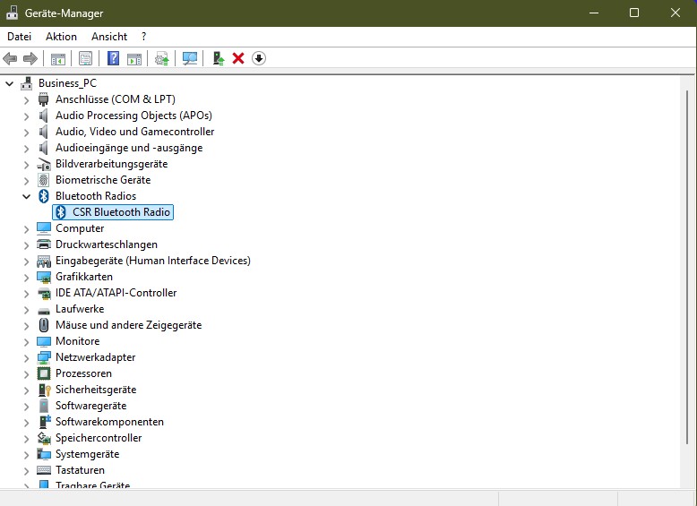

Wie sieht der Gerätemanager aus?

Die Kategorie "Bluetooth Radios" ist noch interessant, normalerweise kenne ich die nur als "Bluetooth".
Gemäss KI ist das eine ältere Bezeichung, womöglich ist dein gekaufter Bluetooth Stick technisch uralt und kann damit nicht mit moderneren Bluetooth Geräten umgehen.
