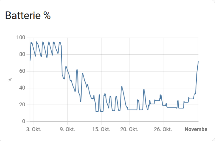

Wirtschaftlich macht es wenig Sinn von 35 kWh auf 70 zu gehen, habe aber 1 E-Auto und bald 2, da fetzt es einfach beide auch bei nur wenig Sonnenstunden im Winter trotzdem über Nacht fast nur aus der Batterie laden zu können. Bei den Aufrüstkosten von gut 6500 € für die 35 kWh nicht ganz so dramatisch. Was auch noch bedacht werden sollte: Je größer der Speicher desto weniger volle Zyklen werden genutzt, was der Lebensdauer zugute kommt.
Wenn natürlich wie gerade jetzt im Winter nur ab und zu mal die Sonne vorbeischaut, ist der Speicher eh fast immer leer (Auszug des letzten Monats, begrenzt auf 15-95%):
