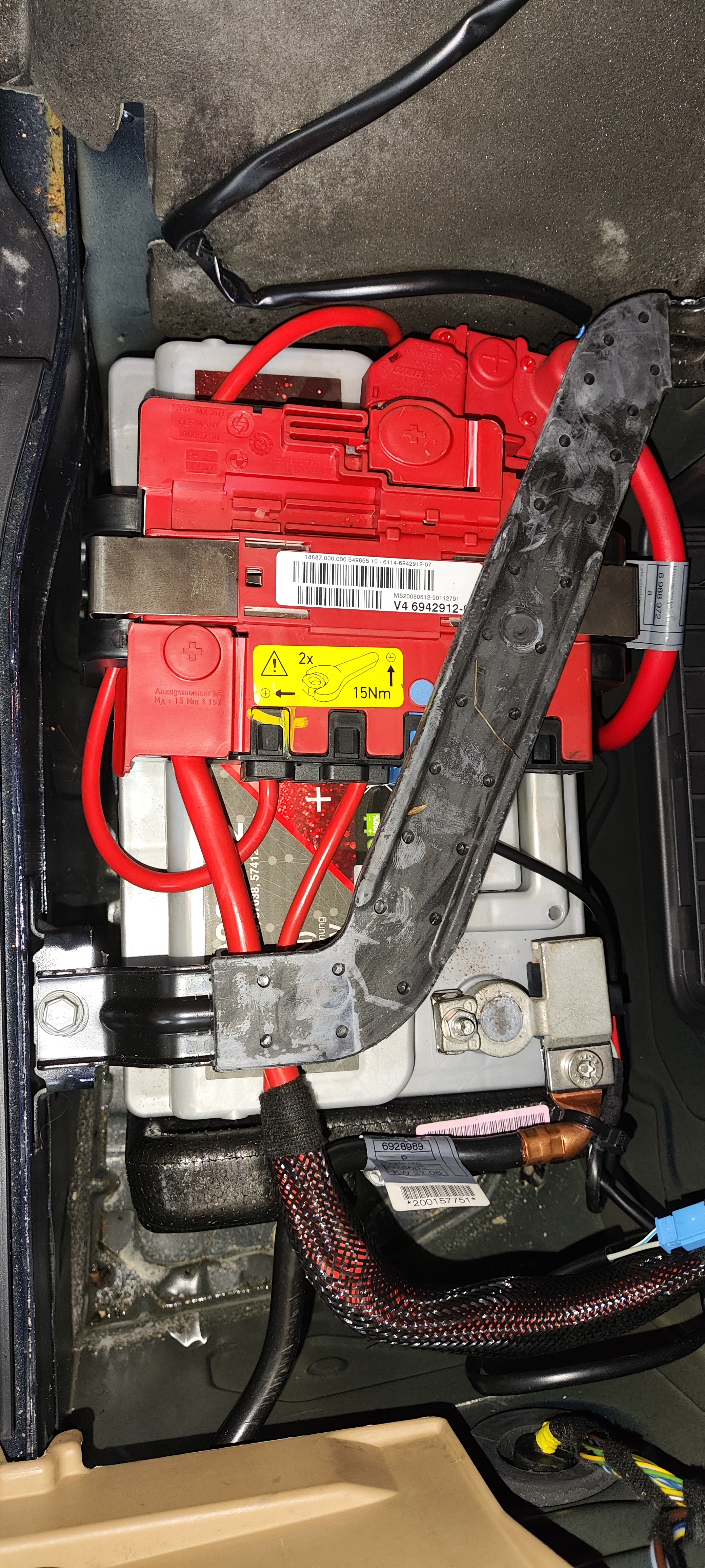

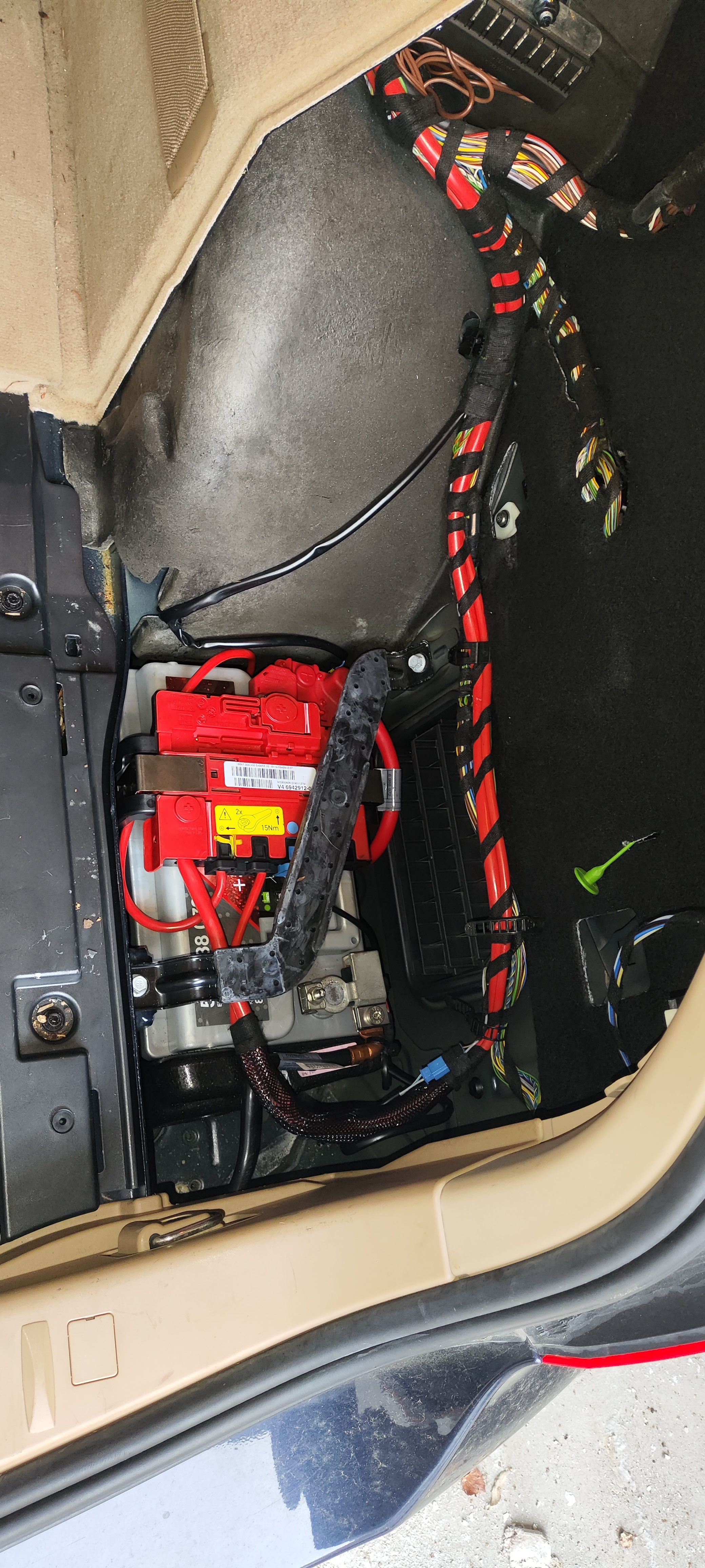

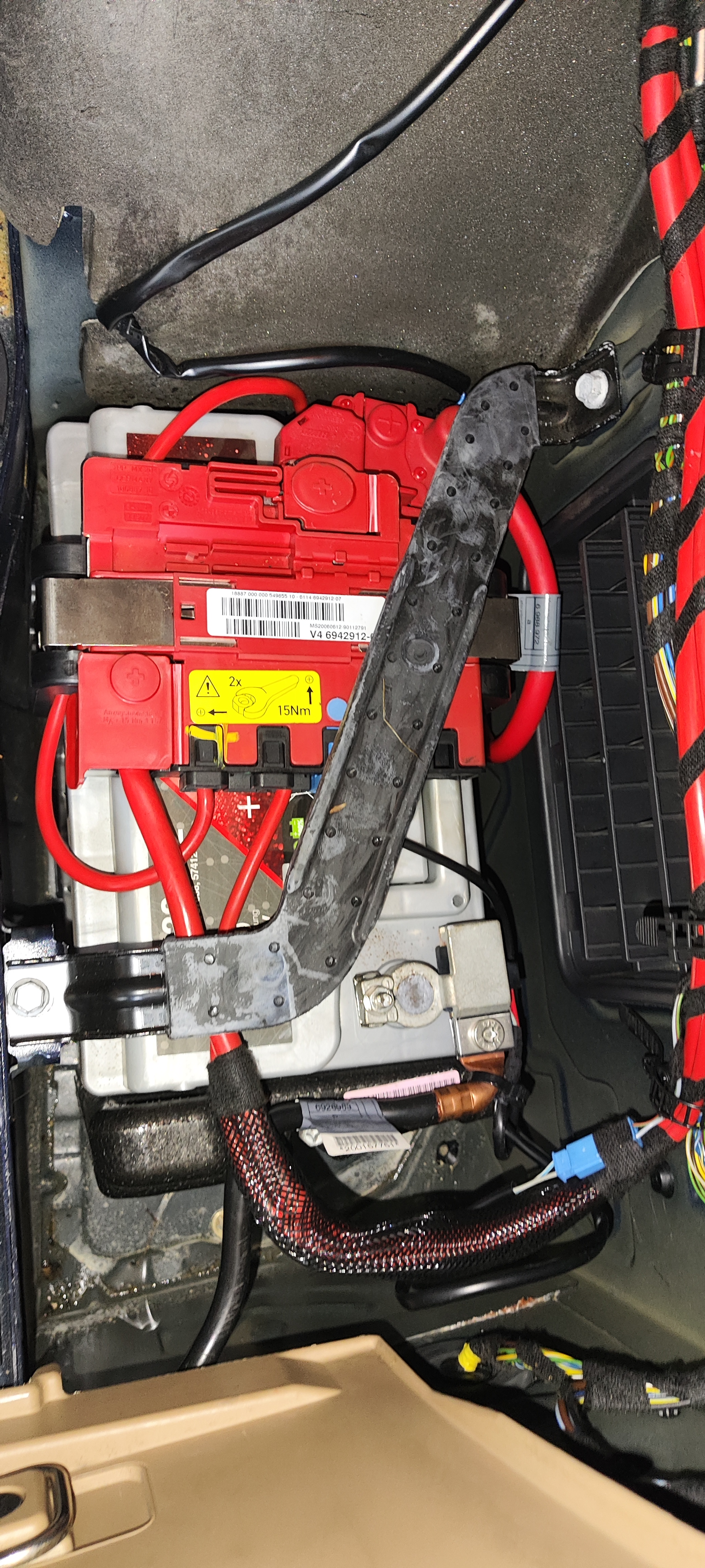

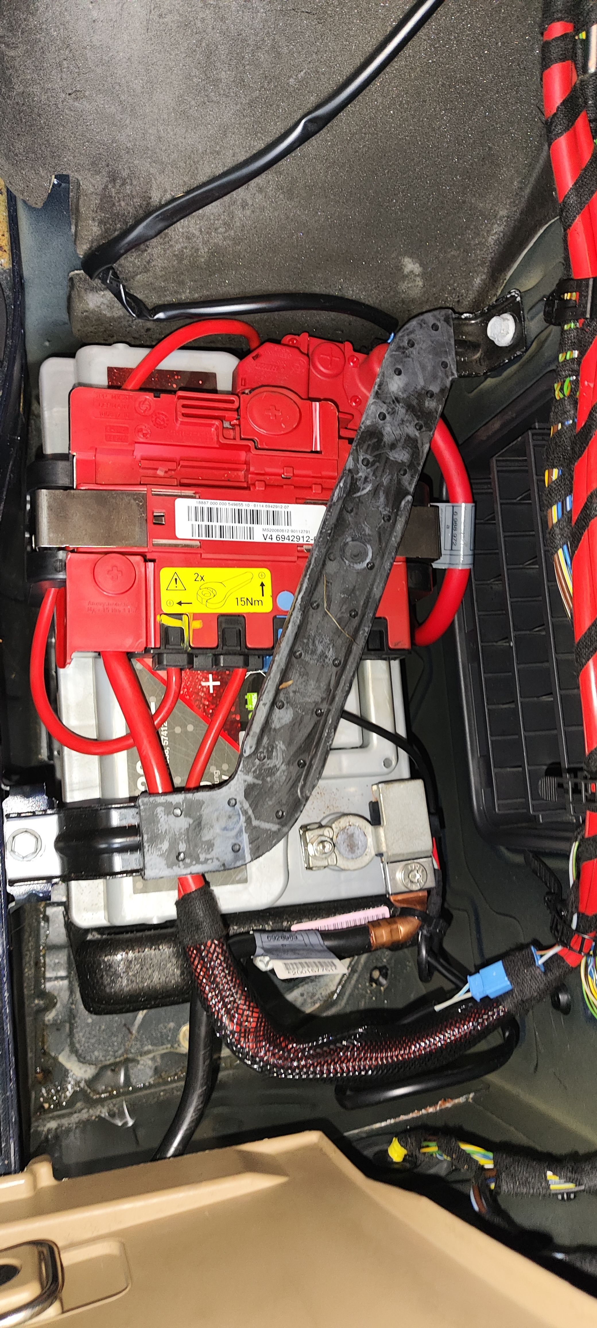

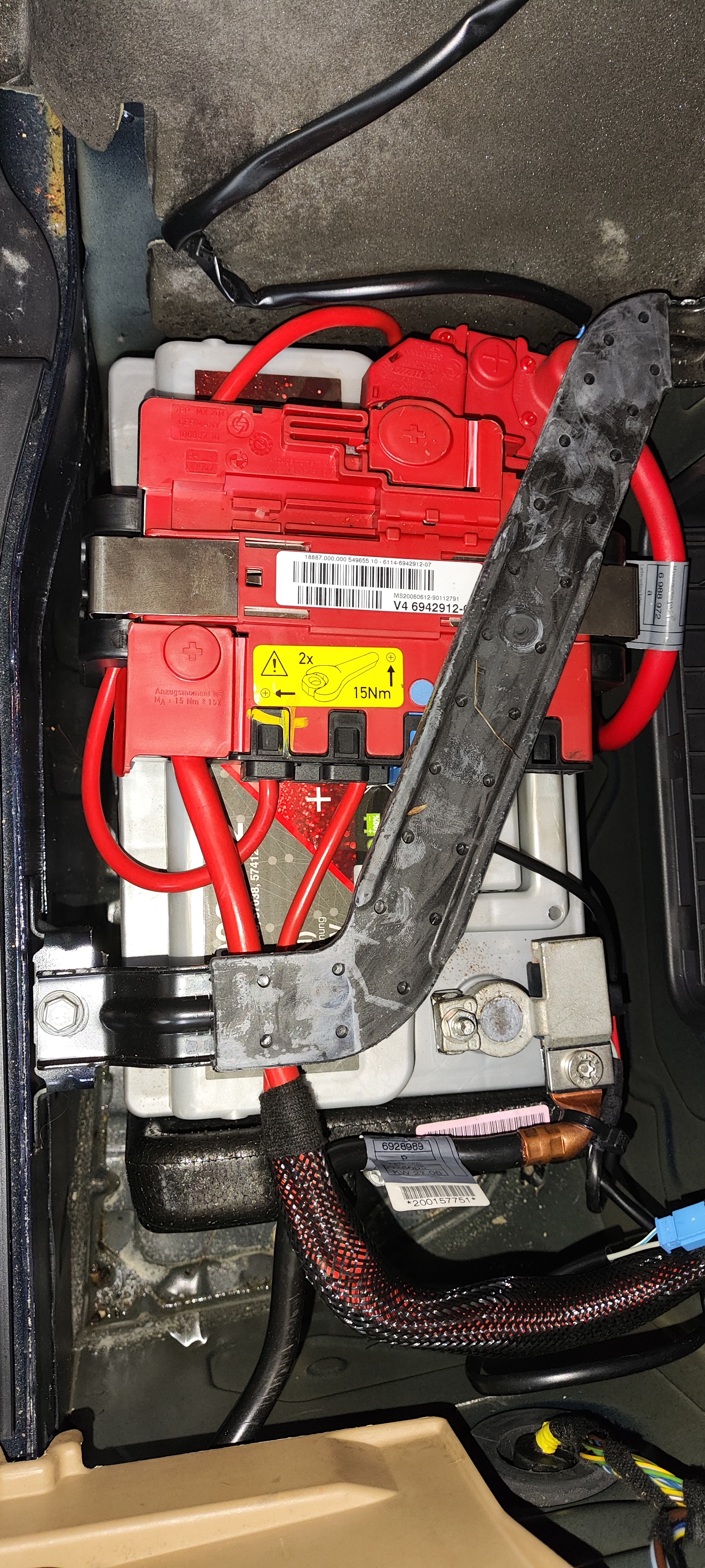

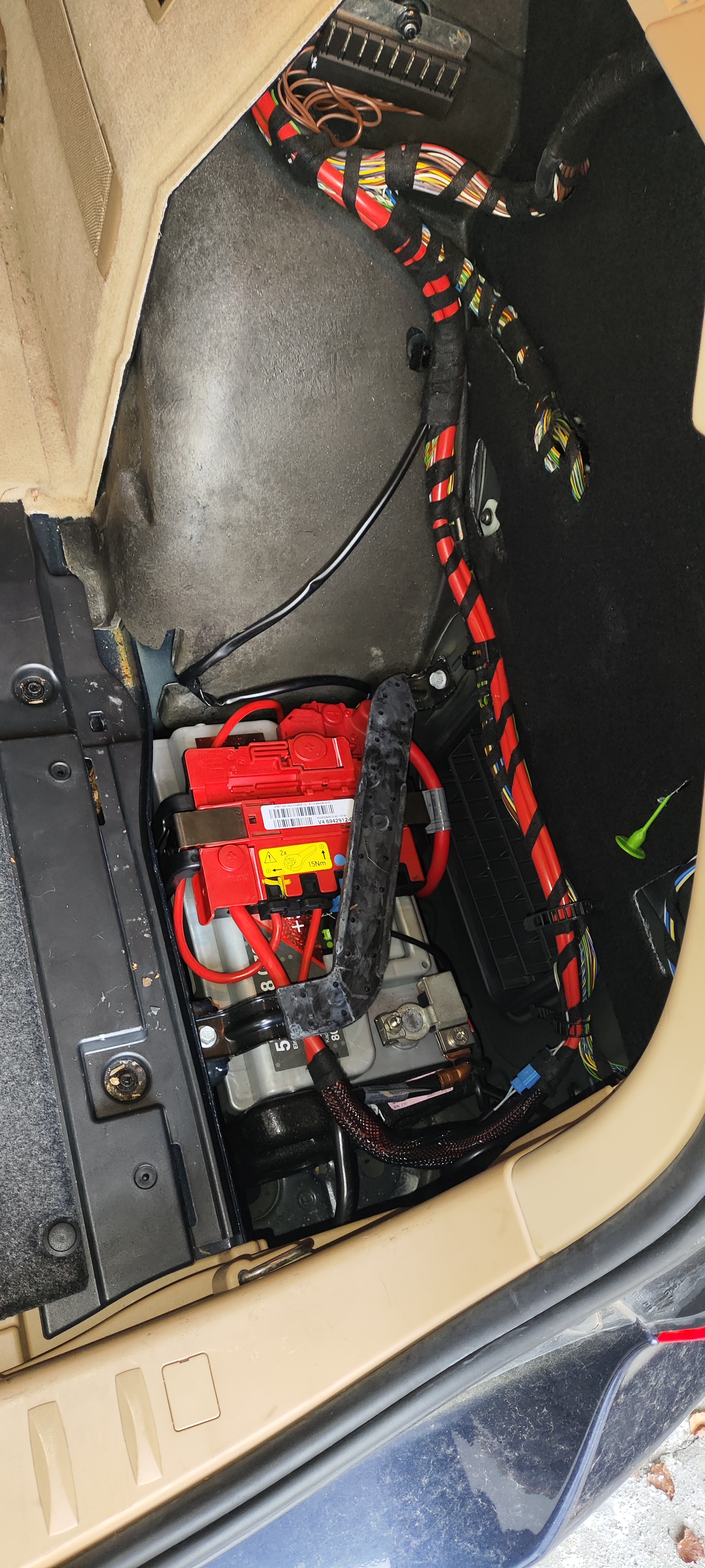

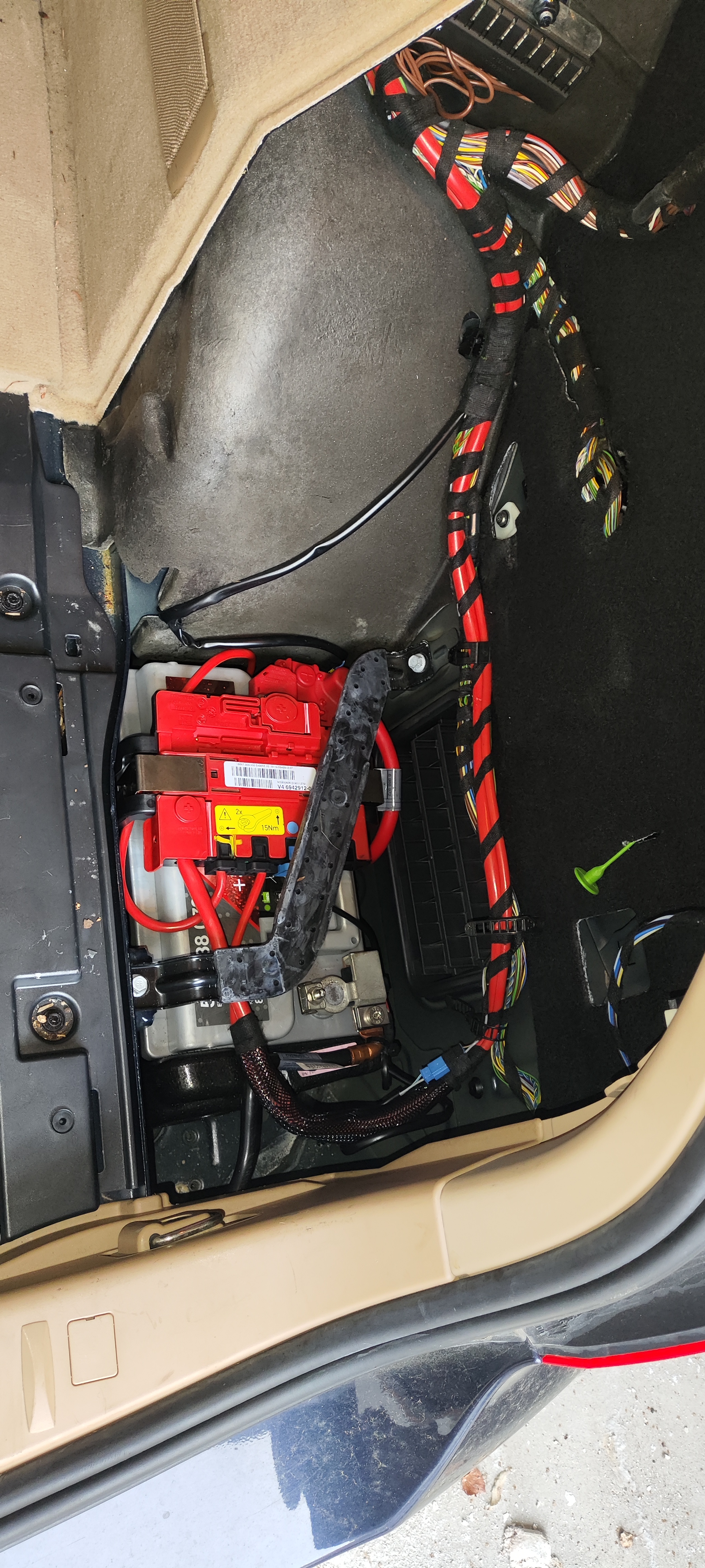

Gorasuhl schrieb:
Schau doch bitte mal nach und mach paar Bilder. Anders können wir hier nicht wirklich helfen.
Sonst bestell eine Battrie die von der Form her passt. Wenn die nach paar Jahren wieder streiken sollte, dann ist dem halt so.
Hier sind die Bilder von der Batterie.
Und was hilft dir das?
Gorasuhl schrieb:
Gleiches, wenn die neue Batterie bei vorhandenem IBS nicht angelernt wird. Dann geht das System weiterhin von der alten Batterie aus und das ganze Batteriemanagement funktioniert nicht mehr wie es soll.
IBS erkennt man an einem Kasten an der Minusleitung (das braune Kabel, nicht das Rote mit der Sprengkapsel!).
Und kannst du auf den Fotos erkennen, ob alles in Ordnung ist?
IBS

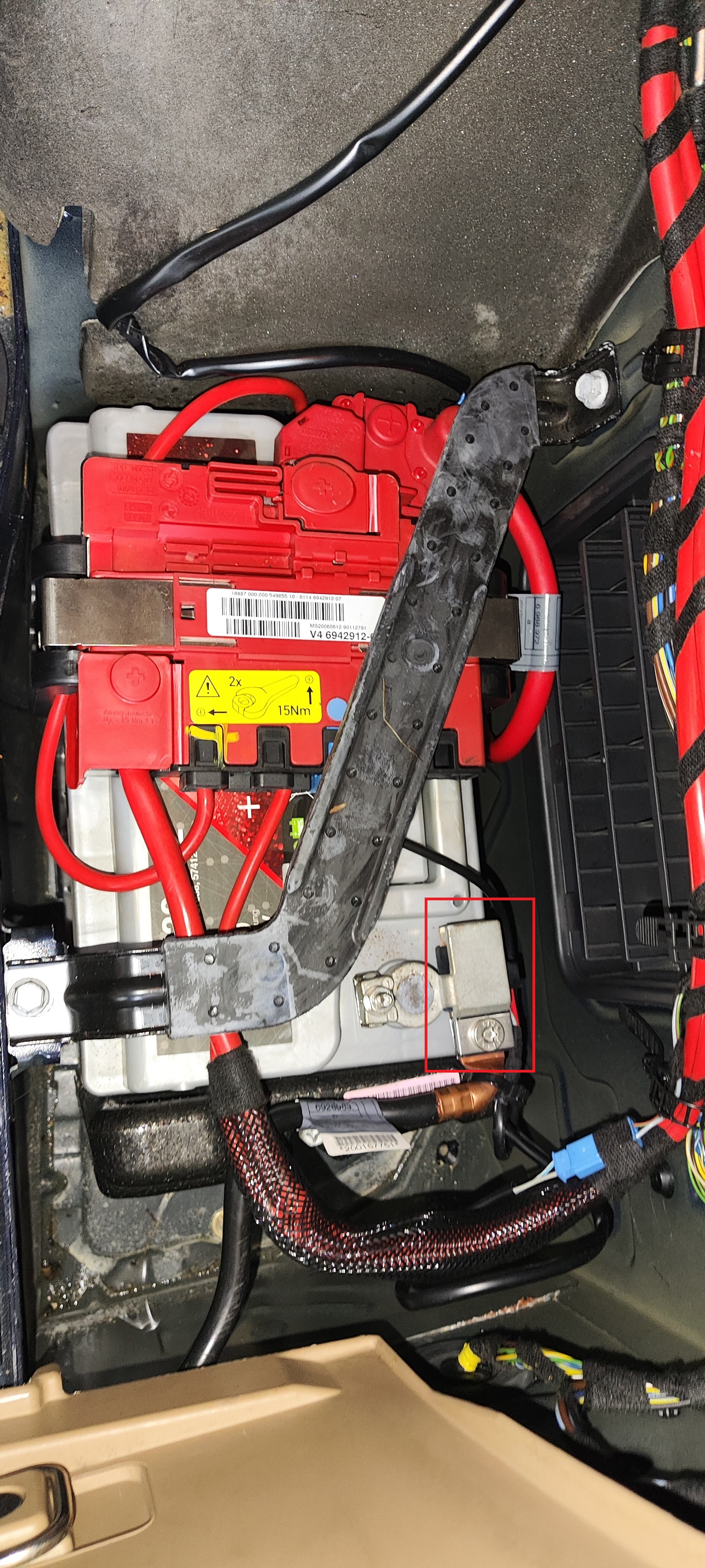

Ja, das hilft weiter.
Habe mal einen roten Kasten drum gesezt, das Fahrzeug hat IBS, wie vermutet.
ganz einfach, mit IBS braucht der eine AGM Batterie und keine normale.
Originale Teilenummer der 80AH müsste diese sein: 61 21 7 555 719
Ich würde eine Varta nehmen, geht aber auch Bosch und co. Wichtig ist, dass auf der Batterie ein Sticker mit dem BEM Code zum registrieren drauf ist.
Einbau könnt ihr selber machen, aber danach muss die Batterie auf jeden Fall registriert und ggf. codiert werden. Wenn ihr dafür nicht die passenden Gerätschaften habt oder jemanden kennt, muss das Fahrzeug anschließend in eine Werkstatt.
Tipp: Macht ein Foto von dem BEM vor dem Einbau. Nachher ist der Sticker mglw. abgedeckt.
Und mir ist noch eine Kleinigkeit aufgefallen. An der Batterie fehlt der Entgasungsschlauch. Keine Ahnung ob er noch unten drin liegt und die vorherige Werkstatt da einfach unsauber gearbeitet hat, oder ob der mglw. sogar ganz weg ist.
Würde mit dem Handy/Lampe auf der schmalen Seite beim Pluspol nach unten leuchten und schauen ob man da was sieht. Wenn nicht bestellt euch noch ein pasendes Winkelstück inkl. Schlauch mit.

Was wurde denn für eine Batterie eingebaut? Auf dem Bild sieht man leider nur Bruchstücke von irgendwelchen Nummern.
Mglw. ist da ja eine AGM reingekommen und die Batterie ist einfach nur durch die hohe Standzeit oder was anderes defekt.
Gorasuhl schrieb:
Bevor man die Pferde scheu macht.
Ich glaube es wurde keine AGM Batterie eingebaut. Bin aber nicht 100% sicher.
Ich kann auch nur erkennen, dass es 80 Ah sind und 720 Kälteprüfstrom.

Wir wissen nur, dass da eine 80Ah reingekommen und bis jetzt drin ist. Wir wissen nicht was vorher drin war und wie die Codierung aussieht. Kann sein, dass der auf 90 oder 70Ah codiert ist.
Hast du keine Rechnung bekommen? Daran kann man oft, nicht immer erkennen was eingebuat wurde.
Gorasuhl schrieb:
Obacht!
Vorher war eine Batterie mit 80Ah und 640 CCA drin.
