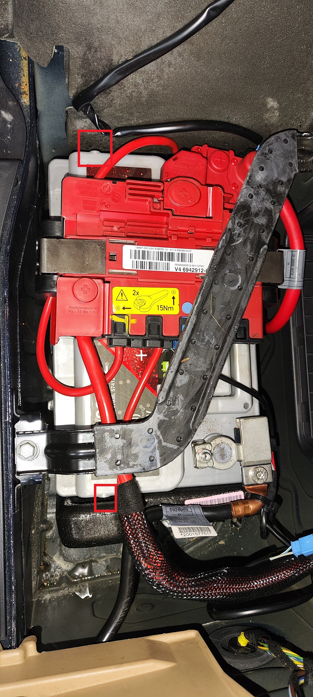

Gorasuhl schrieb:
ganz einfach, mit IBS braucht der eine AGM Batterie und keine normale.
Originale Teilenummer der 80AH müsste diese sein: 61 21 7 555 719
Ich würde eine Varta nehmen, geht aber auch Bosch und co. Wichtig ist, dass auf der Batterie ein Sticker mit dem BEM Code zum registrieren drauf ist.
Einbau könnt ihr selber machen, aber danach muss die Batterie auf jeden Fall registriert und ggf. codiert werden. Wenn ihr dafür nicht die passenden Gerätschaften habt oder jemanden kennt, muss das Fahrzeug anschließend in eine Werkstatt.
Tipp: Macht ein Foto von dem BEM vor dem Einbau. Nachher ist der Sticker mglw. abgedeckt.
Und mir ist noch eine Kleinigkeit aufgefallen. An der Batterie fehlt der Entgasungsschlauch. Keine Ahnung ob er noch unten drin liegt und die vorherige Werkstatt da einfach unsauber gearbeitet hat, oder ob der mglw. sogar ganz weg ist.
Würde mit dem Handy/Lampe auf der schmalen Seite beim Pluspol nach unten leuchten und schauen ob man da was sieht. Wenn nicht bestellt euch noch ein pasendes Winkelstück inkl. Schlauch mit.

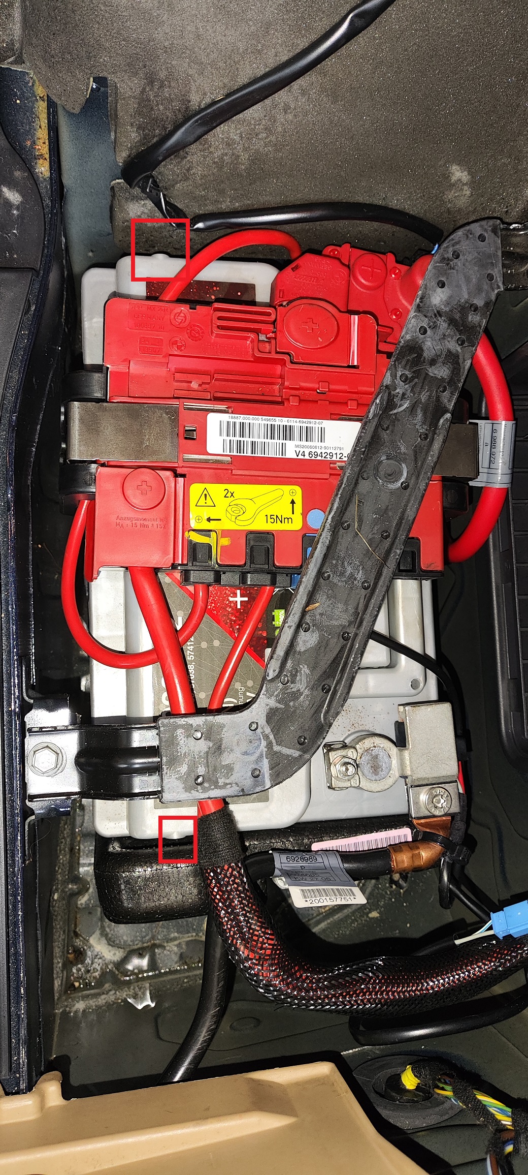

Also der hat nur geschrieben, dass der Entgasungsschlauch seitlich, also auf einer der schmalen Seiten sitzen müsste.
Auf den Bildern sehe ich das Wineklstück, wie gbereits genannt, nicht.
Habe dir die 2 Stellen hier mal markiert:
Wenn da nix dran ist, dann fehlt der Schlauch oder ist zumindest nicht eingesteckt.
Soo schlimm ist das nicht. Wenn doch mal Gas austritt, ist das halt nicht unbedingt soo gut.

mistral7 schrieb:
Und kannst du auf den Fotos erkennen, ob alles in Ordnung ist?
IBS
Damit ich beim nächsten Mal eine größere Batterie einbauen kann:
Kann man denn auf den Fotos erkennen, was die maiximale Größe einer Batterie ist, die man dort einbauen kann? (Länge x Breite x Höhe)
So eine 110Ah AGM-Batterie ist ja länger.
gute Frage, also codieren geht bei den alten BMW meine ich eh nur bis 90Ah. Wie gut eine 110Ah mit der 90er Codierung funktioniert, keine Ahnung.
