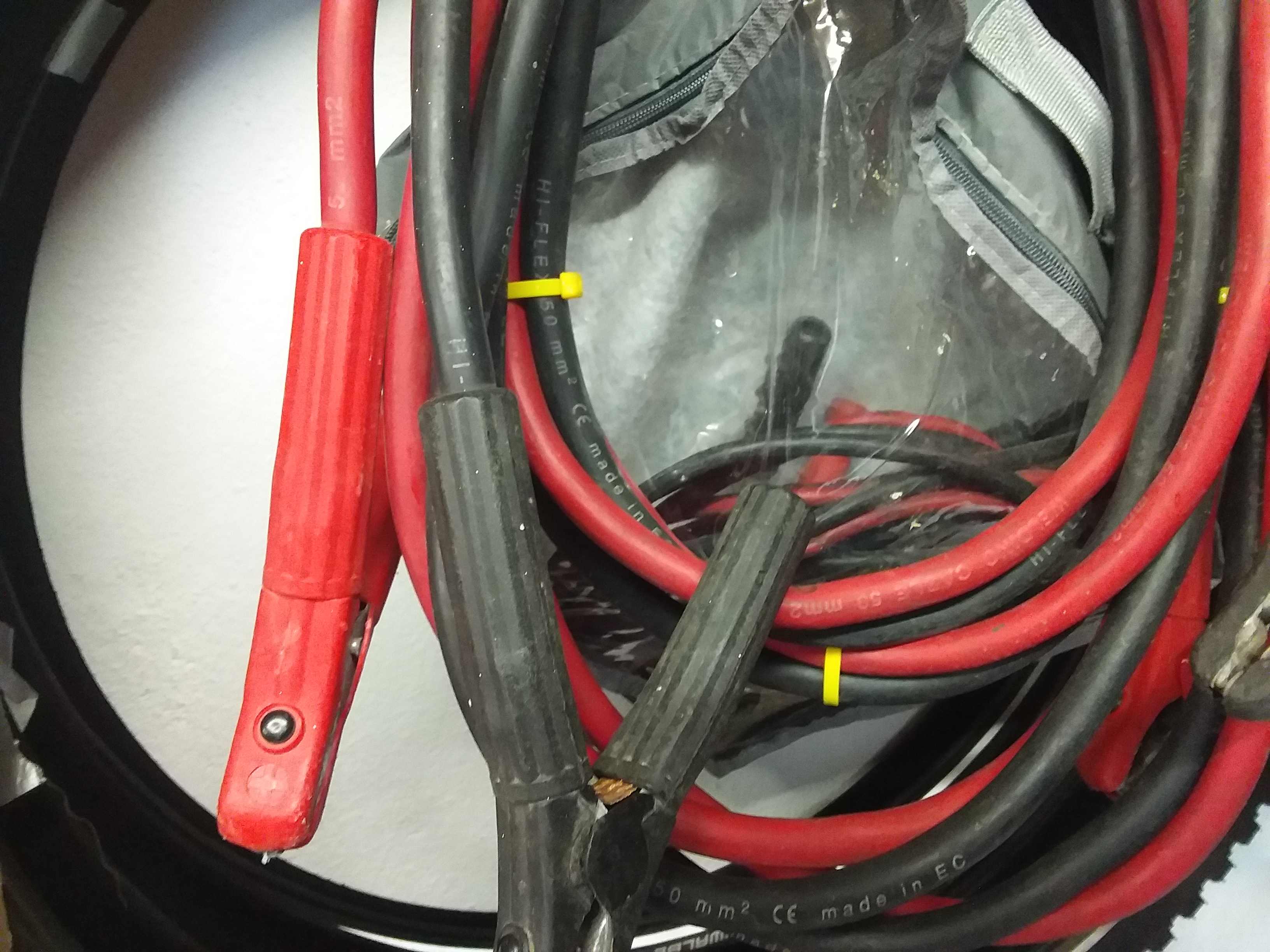

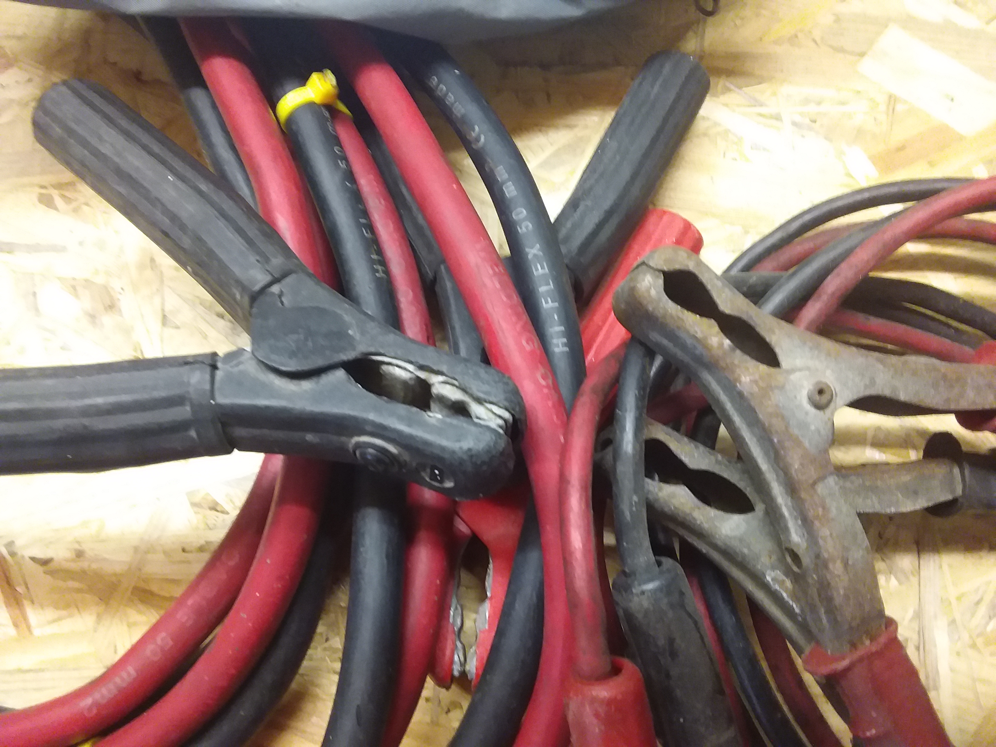

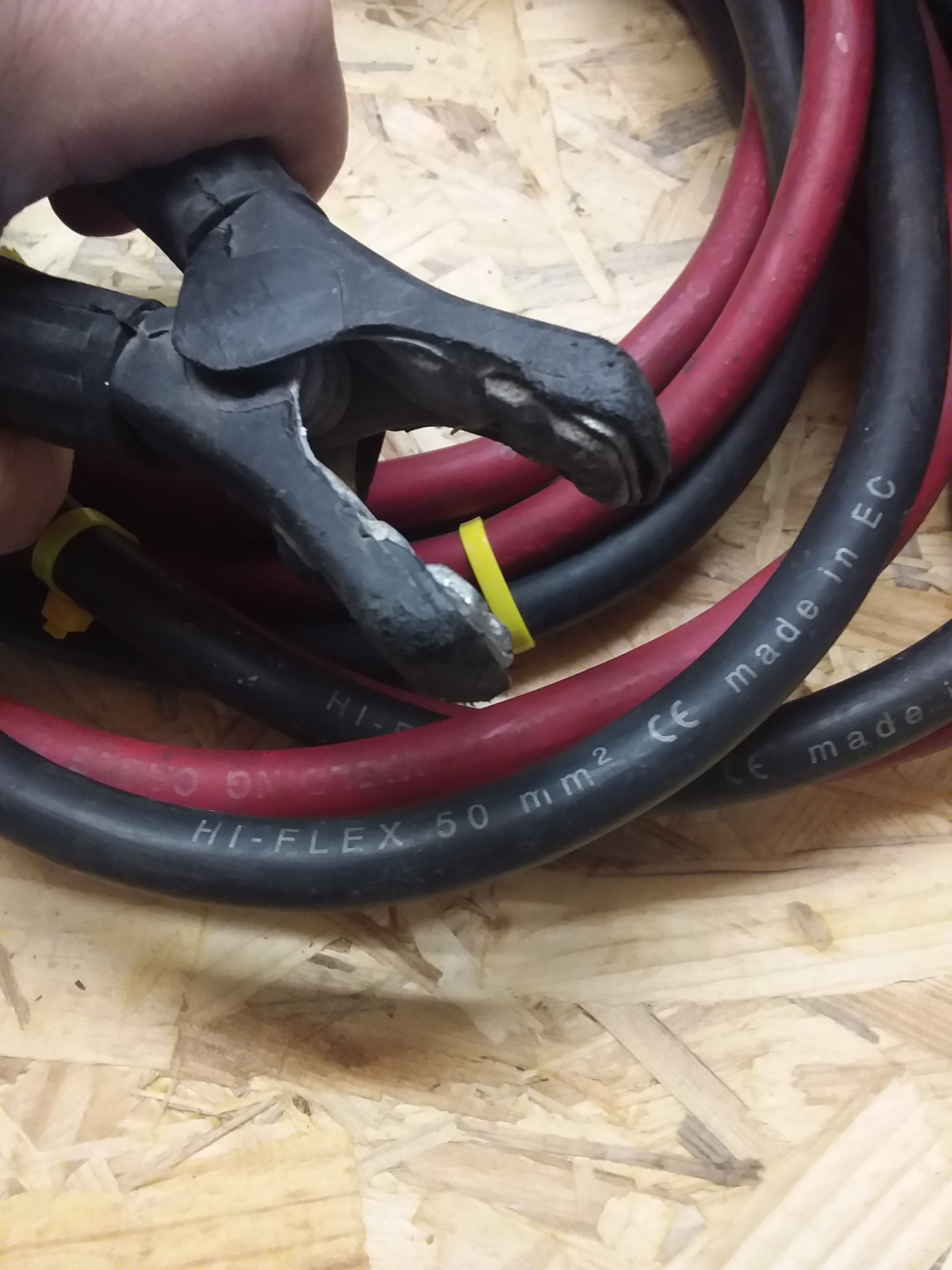

Bilder (wie PN angesagt)
Man erahnt den Unterschied zwischen amtlichen alten Starthilfe für Benzin KFZ und LKW 50 Kabel.
