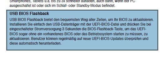

hab das hier grade gefunden im Handbuch:
das müsste klappen, oder?

Wo ist das Problem? Die Flashback-Funktion passiert ebenfalls ohne Bild und Nutzereingaben. Ich würds zumindest testen.

so, hat funktioniert :)
das blöde war nur, dass man noch die BIOS-Datei umbennen musste. Warum man die Datei nicht gleich mit dem richtigen Namen anbietet versteh ich nicht.

Funktioniert übrigens bei den unterstützten Boards sogar, wenn gar keine CPU im Sockel sitzt. Jaja, die böse Firma Asus. ;)
Der benötigte Dateiname ist, falls mal wieder jemand das Problem hat, in der Anleitung für USB Flashback genannt.
