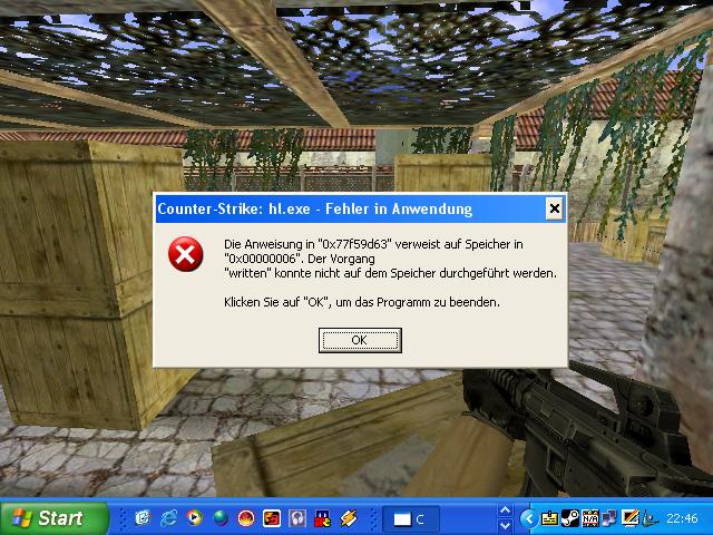

hab mir gestern ma was gutes getan und zwei 512 DDR-Ram riegel von Kingston gekauft -> eingebaut und gleich ma bischen cs gedaddelt doch nach 5 minuten wirft es mich aufn desktop mit folgender Fehlermeldung (siehe Bild1 im anhang) danach mit Wc3 das selbe (Bild2) als ich dann auch bei ManHunt und CoD die selben sympthome hatte (sprung auf desktop ,zwar ohne fehlermeldung dafür aber ab und zu nen Bluescreen mit der meldung IRQ_not_LESS_or_EQUAL) hab danach mal ueber die nacht memtest laufen lassen > 0 errors < !? naja dachte mir steckst die Riegel mal in andere slots , hat auch nichts gebracht.

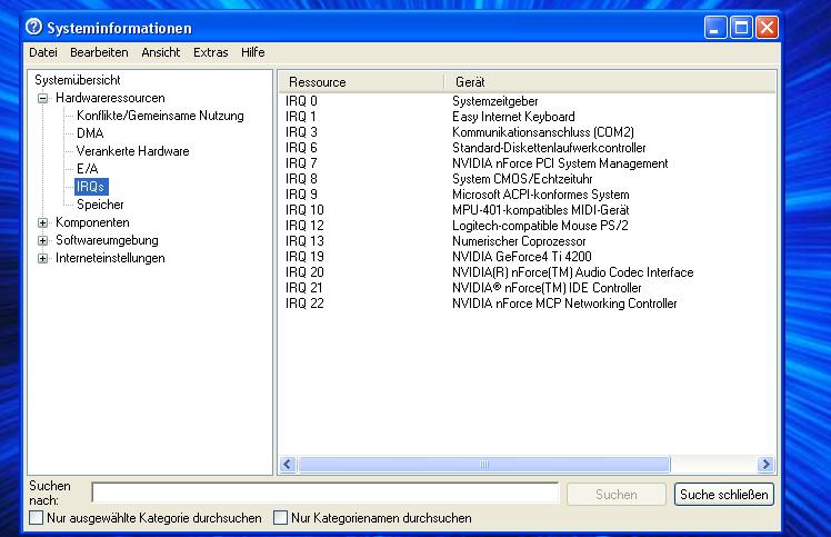

den habe ich unter anderem auch getestet , hab den 43.35 den 45iger und im moment den 52.16 (hab im anhang mal meine irq belegung geuppt ist nichts doppelt belegt)... der beitrag von dir firexs ist mehr als unnoetig , ich habe vorher die SUFU benutzt und nichts annaeherndes passendes zu meinem problem gefunden ... mag vielleicht auch daran liegen das ich mit den falschen begriffen gesucht habe aber bevor ich stundenlang alle moeglichkeiten durchgehe schildere ich lieber mein problem und es klaert sich alles ...
