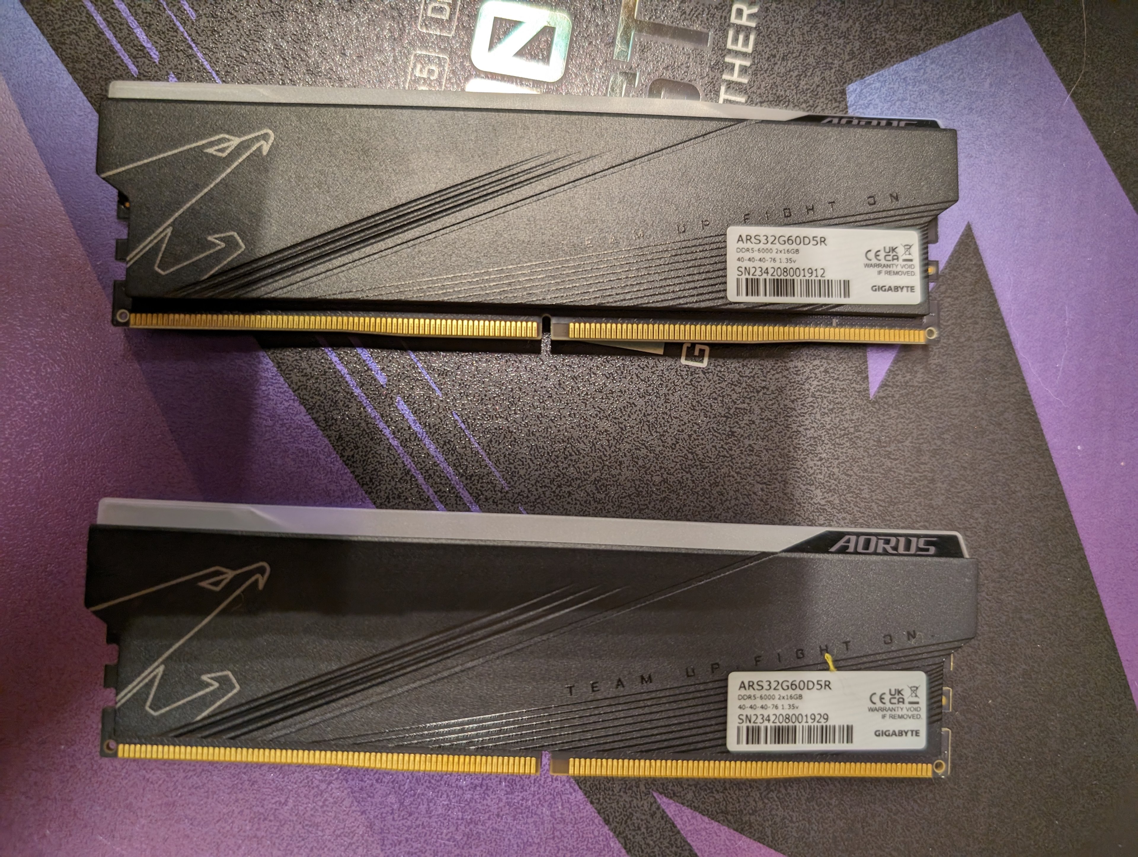

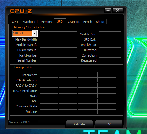

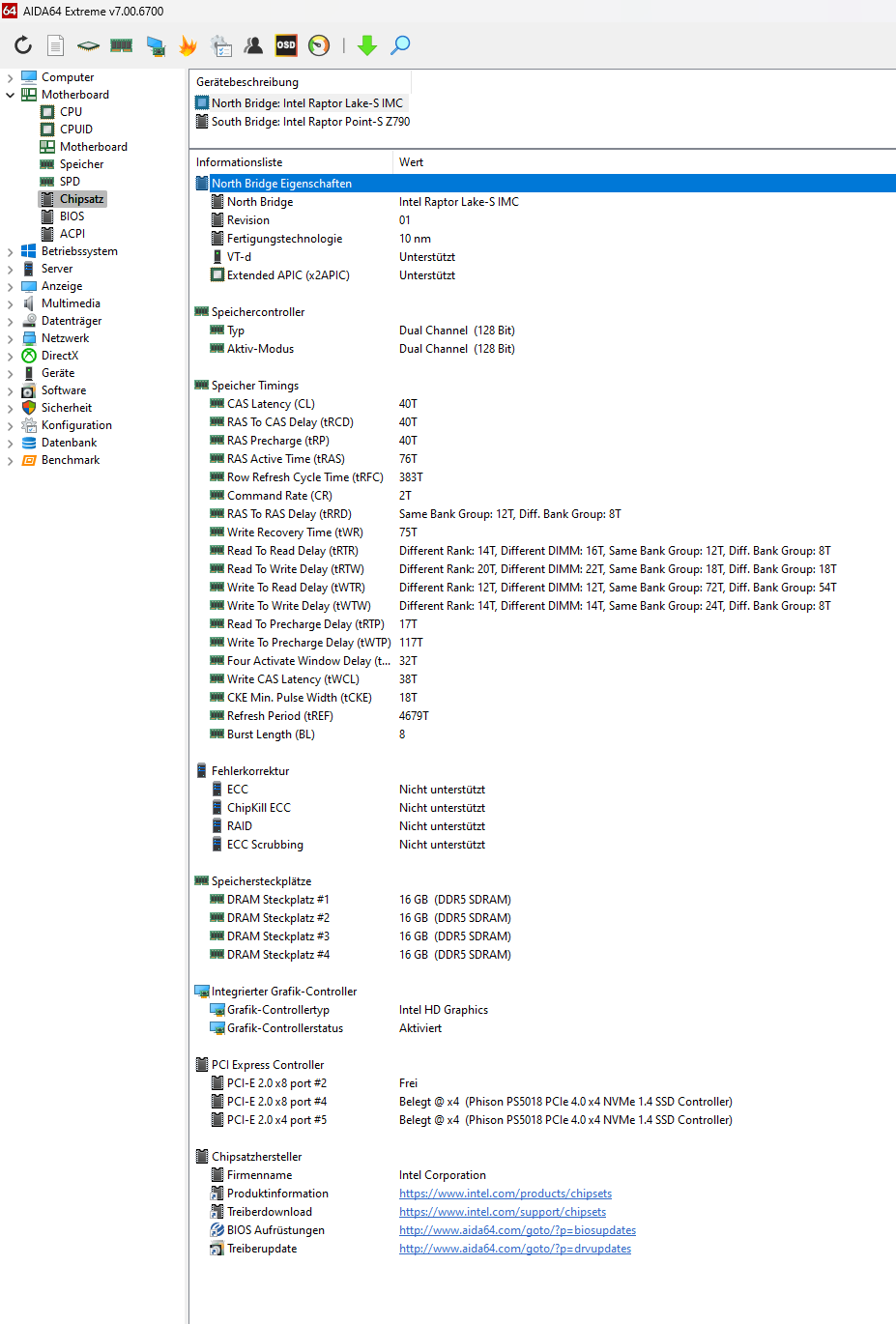

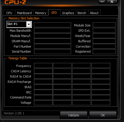

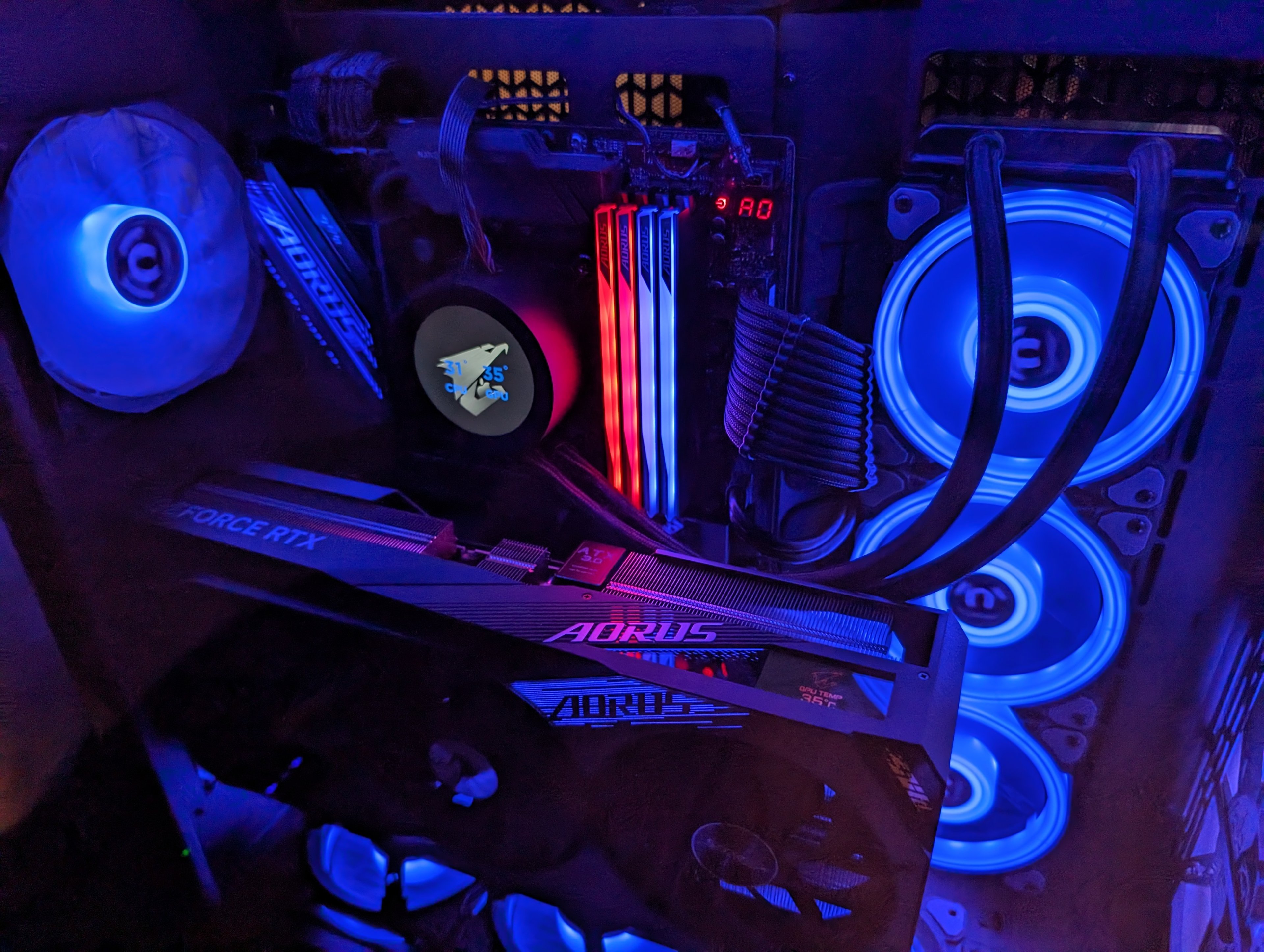

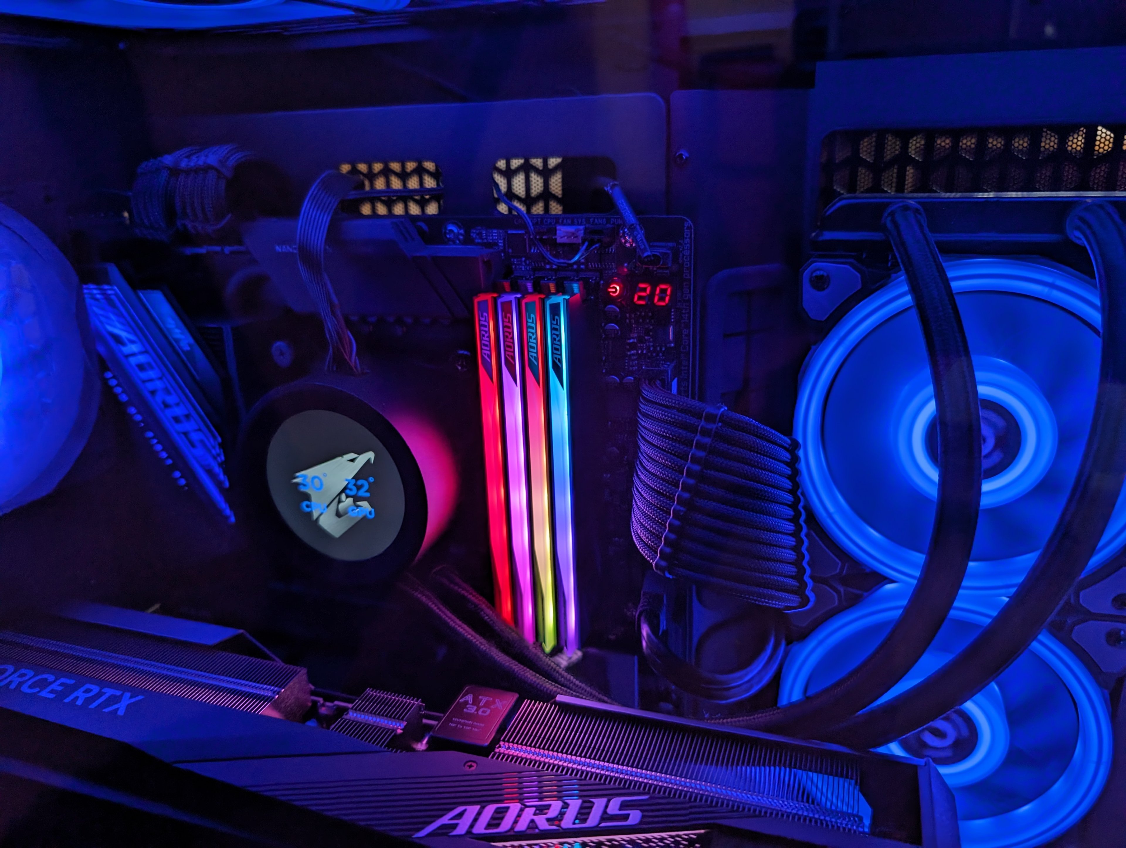

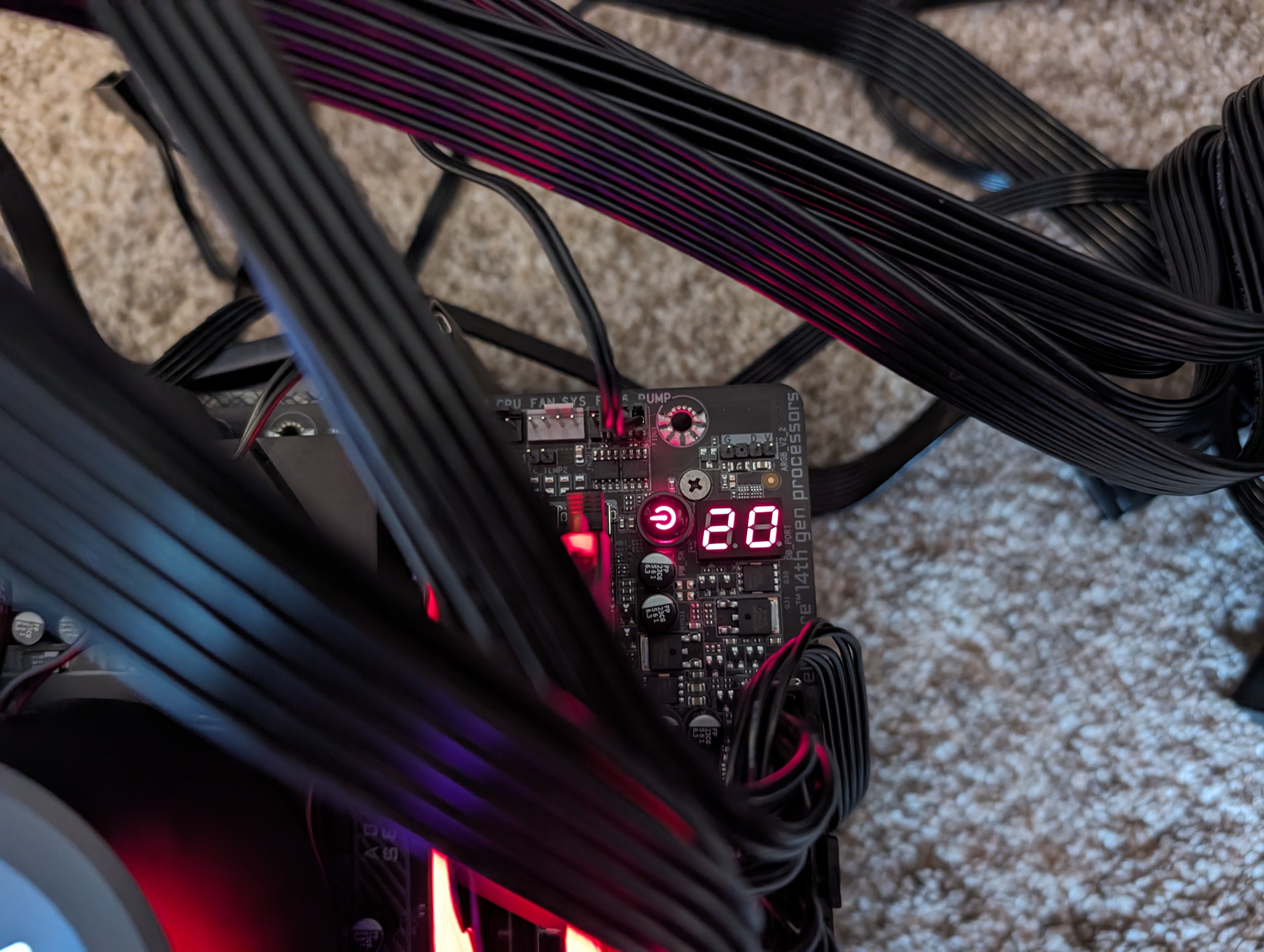

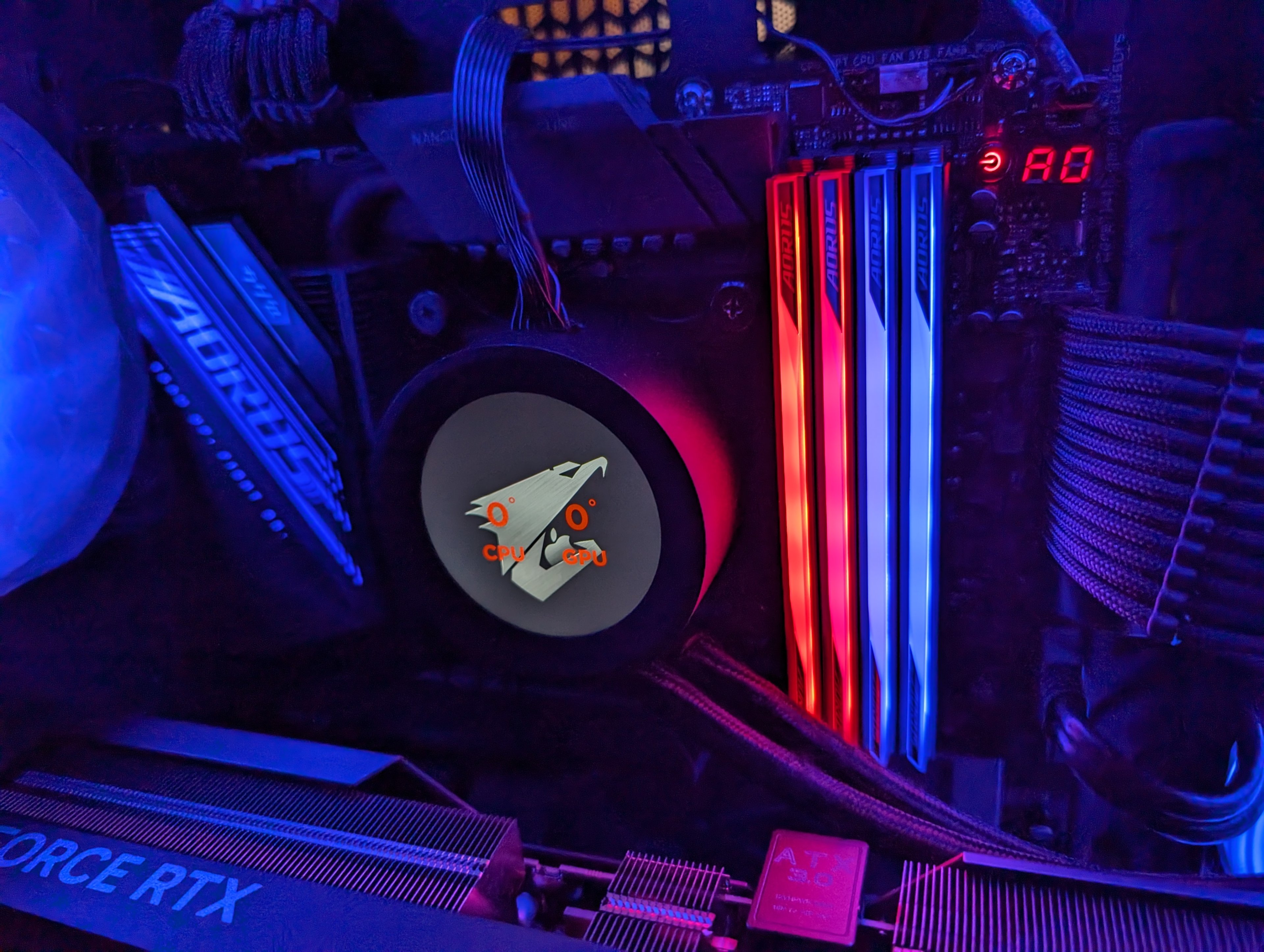

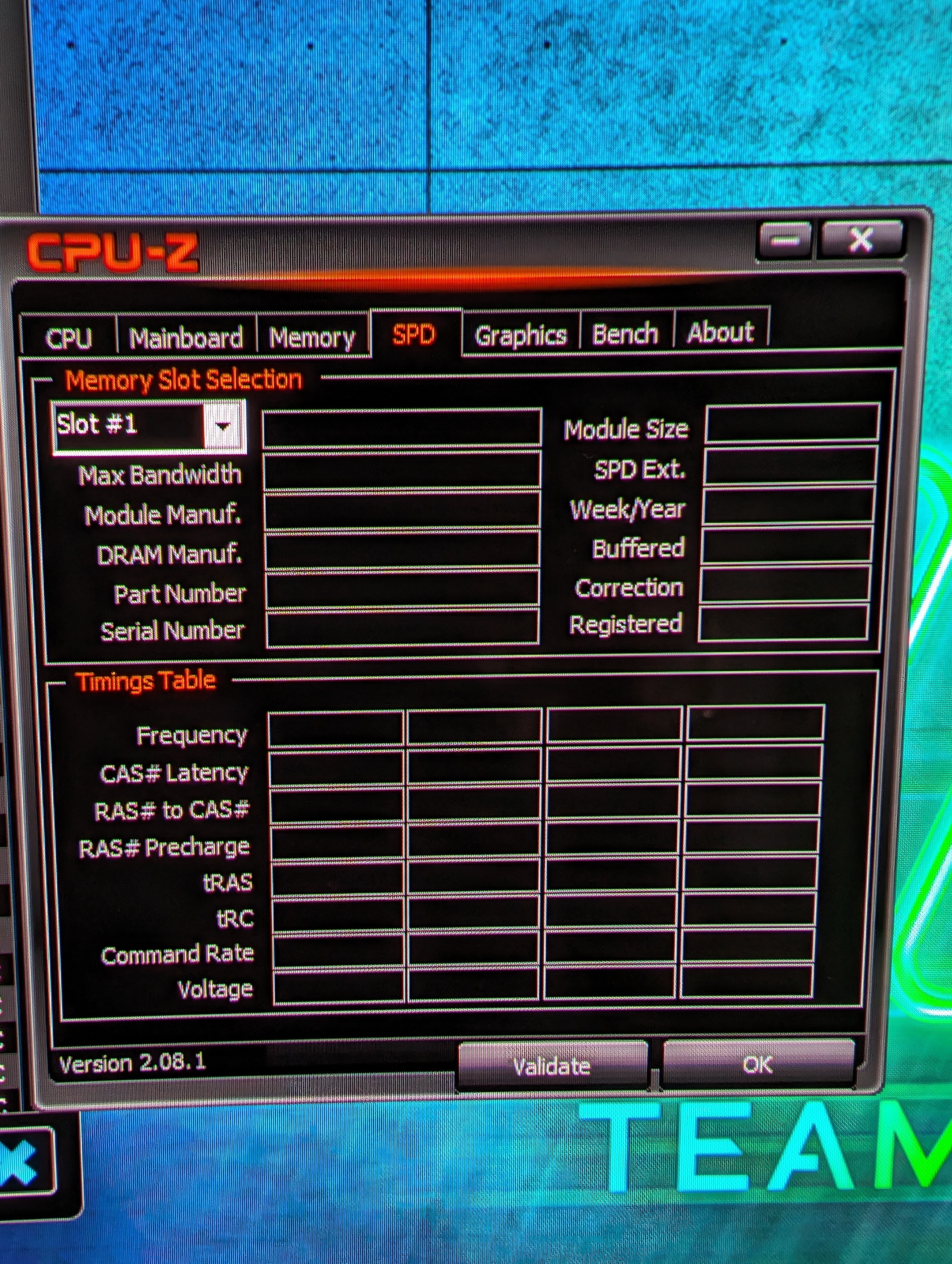

In sporadischen Abständen startet der Rechner nicht. Er bootet bis zur Fehlermeldung 20. Kurz vorher ist noch c1 bis c4 zu sehen. Bei Meldung 20 hängt er sich auf und bootet neu. Bis ungefähr 5 Mal. Danach resettet er das BIOS auf die defaults. Danach startet er normal. Dies passiert sporadisch. Was aufgefallen ist, ist, das er auch teilweise wohl Probleme bei der Initialisierung des RAM´S hat. Wenn er normal hochfährt, werden dann teilweise die Farben bei einigen RAM-Riegeln nicht übernommen. Außerdem ist der Speicher nicht mehr im CPUID vorhanden. Starte ich nun neu, ist der Fehler definitiv reproduzhierbar.
...AORUS RAM gegen G-Skill Ram getauscht. Kein Erfolg. XMP deaktiviert. BIOS defualt Settings. Auch kein Erfolg. 2 RAM-Riegel verbaut. Kein Erfolg. Ich vermute hier entweder ein BIOS Problem oder ein defektes Board ??? BIOS Reset hab eiuch auch bereits mehrfach gemacht. Riegel sitzen fest drin. Die CPU ist neu. Der RAM stehtt auch in der QVL Liste von Gigabyte. Wäre ja auch schlimm , wenn deren eigener RAM (Samsung IC´s) nicht kompatibel wäre. Anbei mal 2 Fotos. Einmal mit der DEBUG AO . Hier ist zu sehen, dass 2 Riegel nicht erkannt werden und nicht im CPUID auftauchen. Nach dem Neustart dann wie erwartet der Fehler auf dem 2. Bild. (DEBUG Meldung 20)

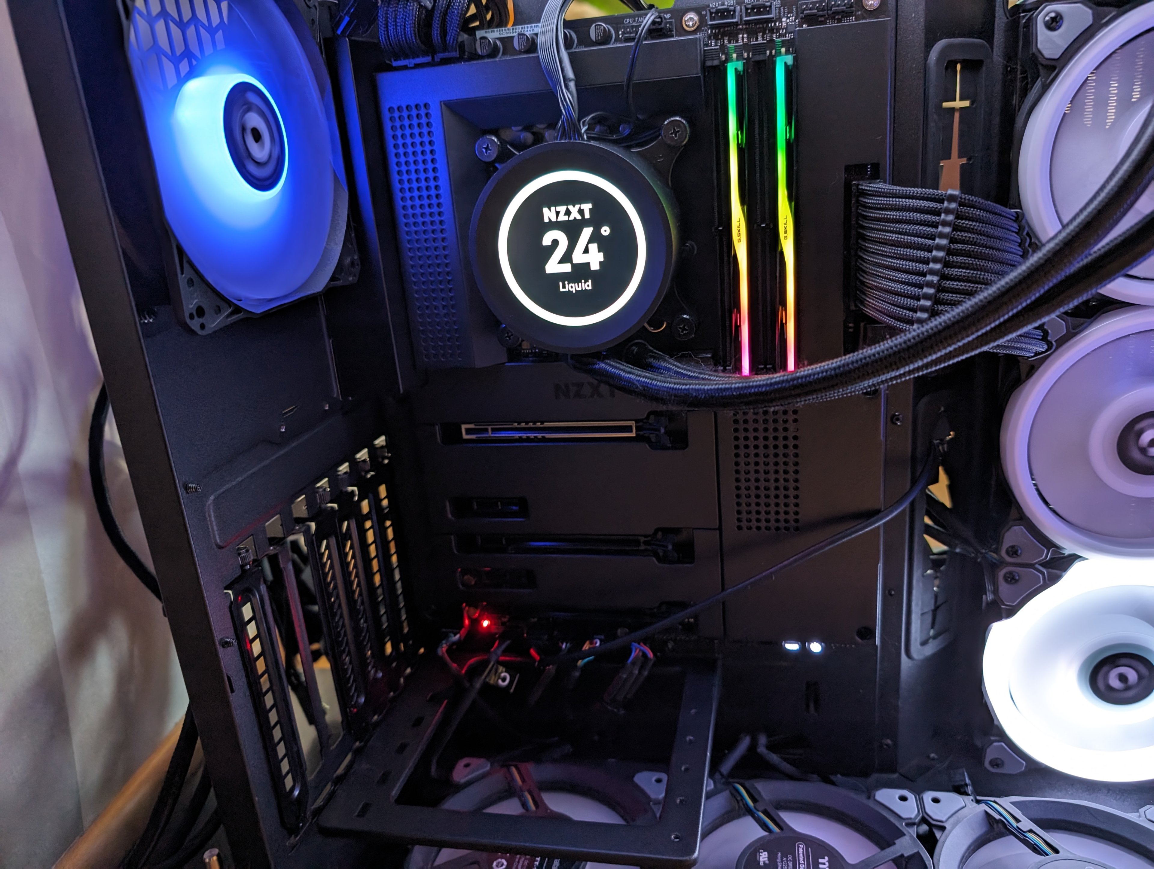

Kühler ist normal angezogen. Denke ich zumindest. Aber ich kann Ihn mal ein wenig lösen. Einen Kontakt Frame verwende ich nicht. Es ist das ganz normale ILM-Modul. Vorhin hatte ich es sogar, dass er gar nicht mehr booten wollte und ich das BIOS resetten musste. Habe auch nochmal eine ältere BIOS Version benutzt. Leider auch ohne Erfolg. Das mit dem Kühler kann ich nochmal testen, aber ich habe Ihn nur gut handfest angezogen und das NZXT-System hat zwar keine Federn, aber es ist schon ganz OK wie ich finde.
Kühler war gut handfest angezogen. Habe nochmal alle 4 Schrauben gelöst und normal angezogen. Genau richtig in meinen Augen :-)
Leider direkt selbes Ergebnis. Ram wird nicht erkannt und die Farben nicht übernommen. Nach dem Neustart wieder die Fehlermeldung 20 und die Bootloop.

Der Vorgänger war ein AMD Ryzen. Aber eine CPU geht in der Regel ja extrem selten kaputt, oder ? AIDA Memory Stresstest läuft ohne Probleme durch. Habe jetzt mal das NZXT Z790 bestellt. Mainboard klingt mir am plausibelsten.

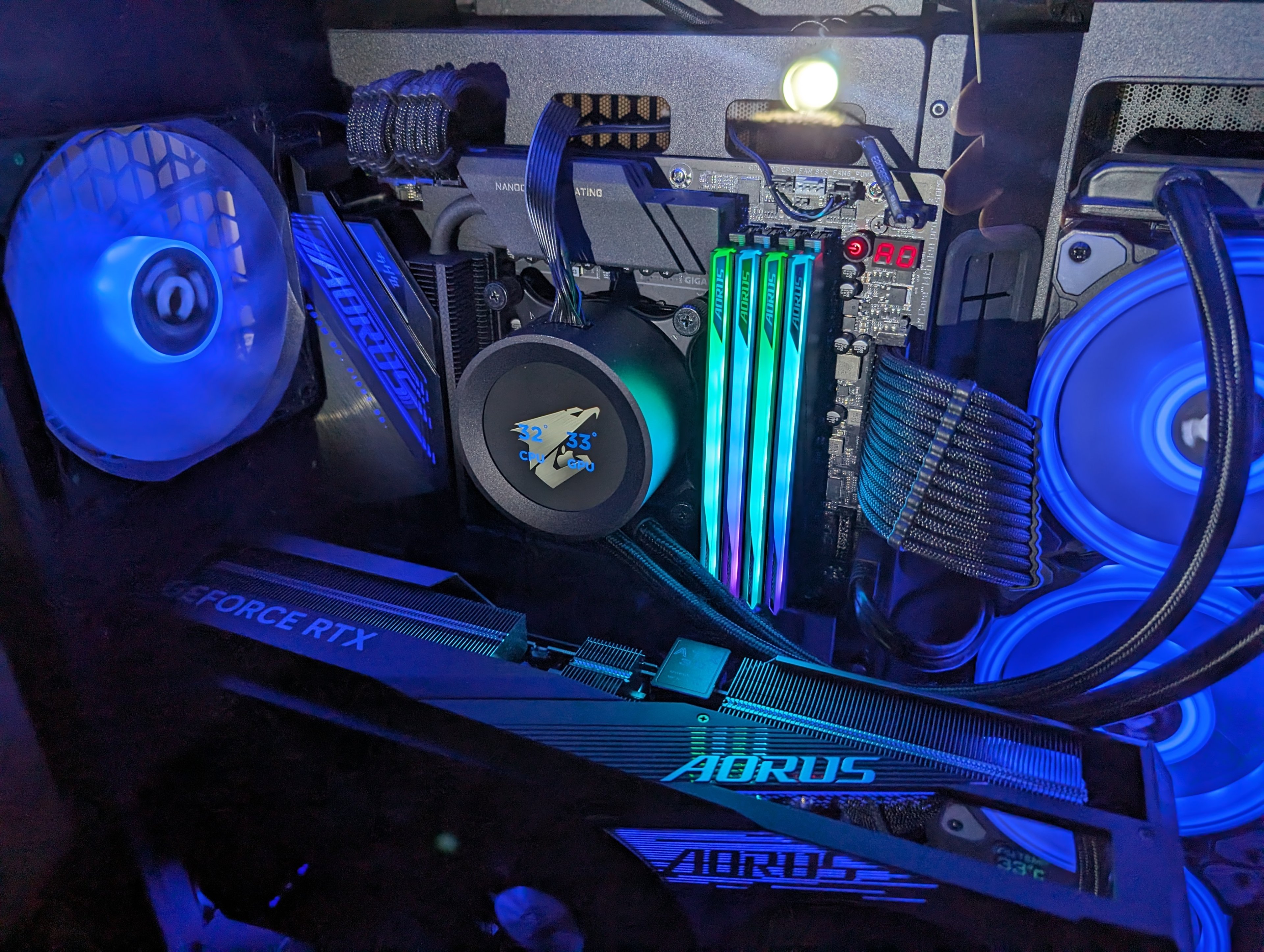

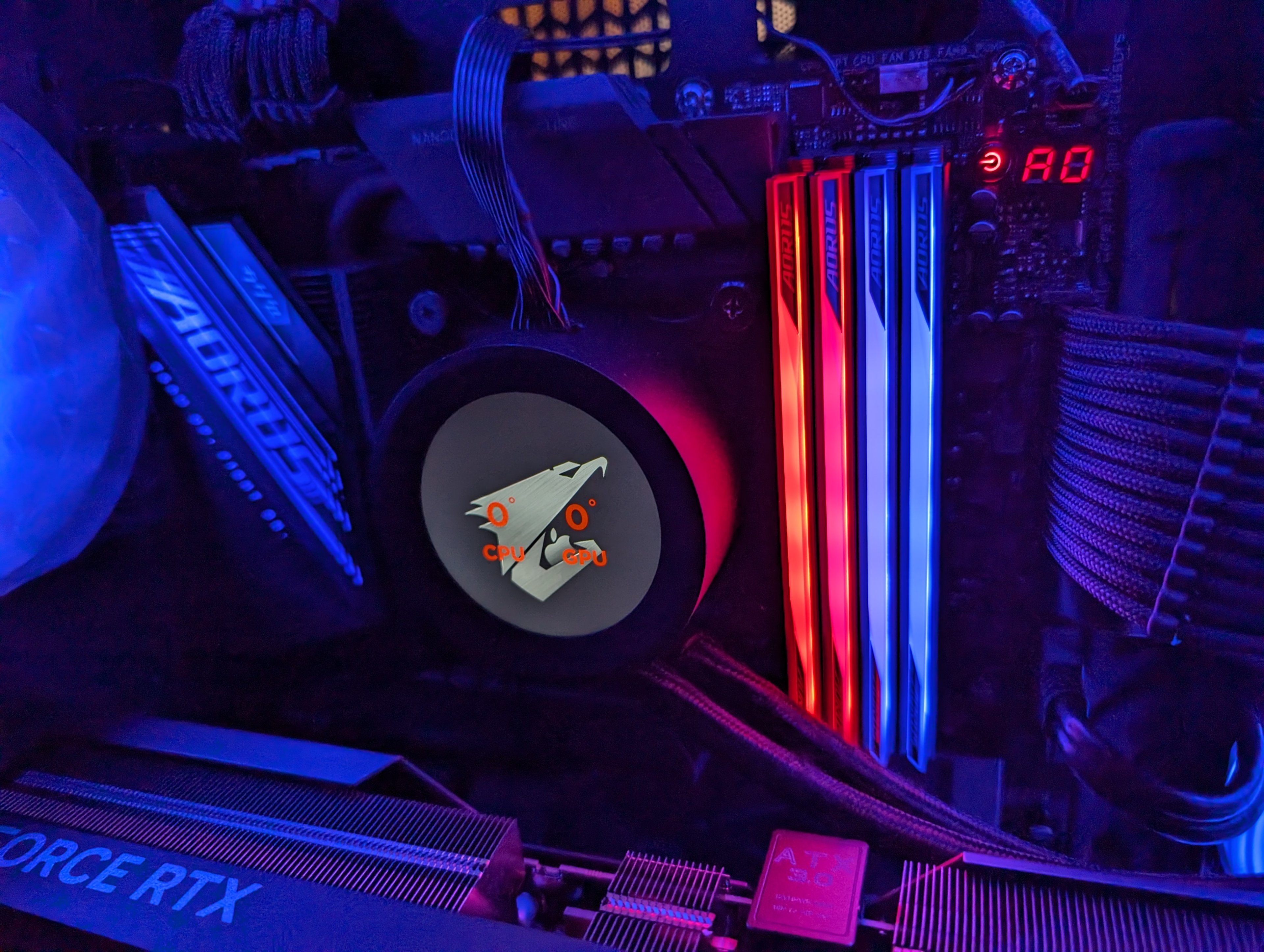

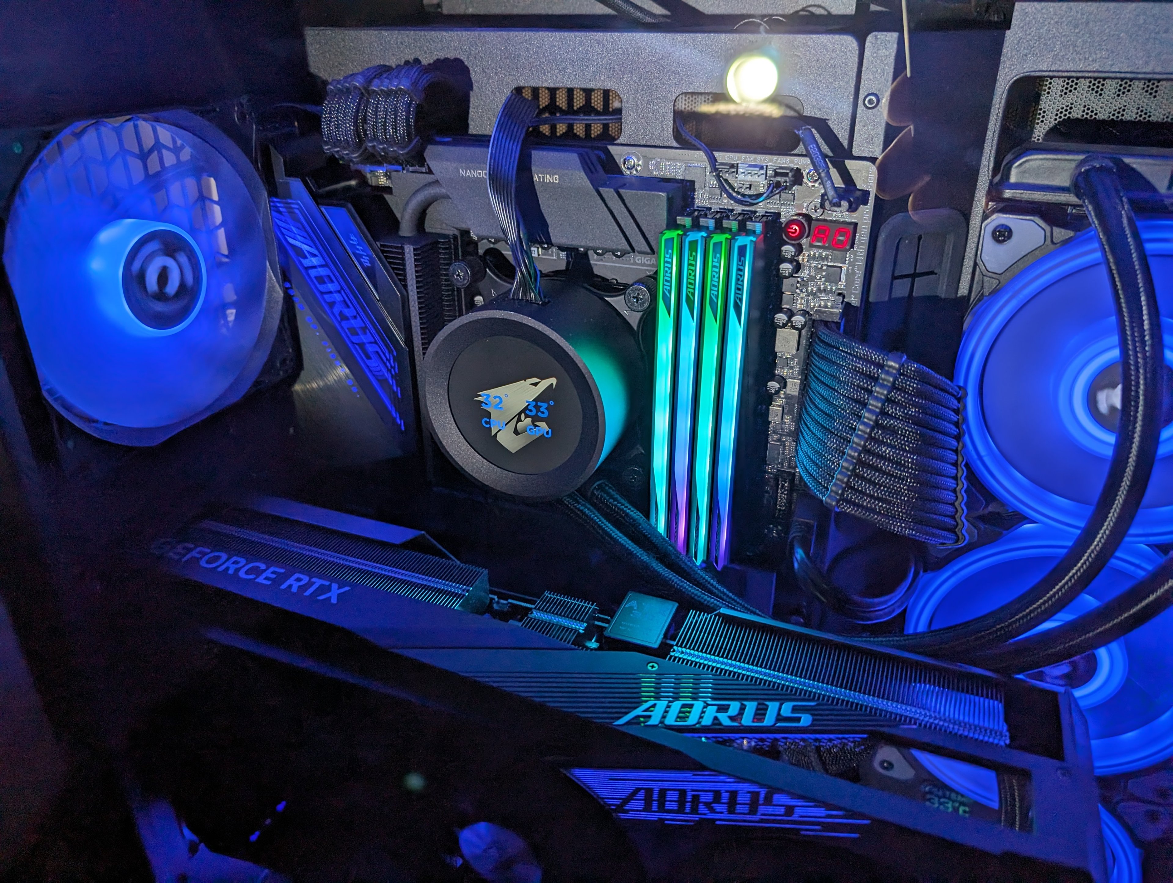

Nochmal ein kurzes Update. BIOS Version eben auf die F4 downgegraded. Selbes Problem. Aufgefallen ist nun, dass die linken RAM Riegel nicht korrekt von der RGB Fusion angesteuert werden. IN CPUID werden allerdings alle RAM Riegel NICHT erkannt. CPU oder Mainboard neu bestellen ?

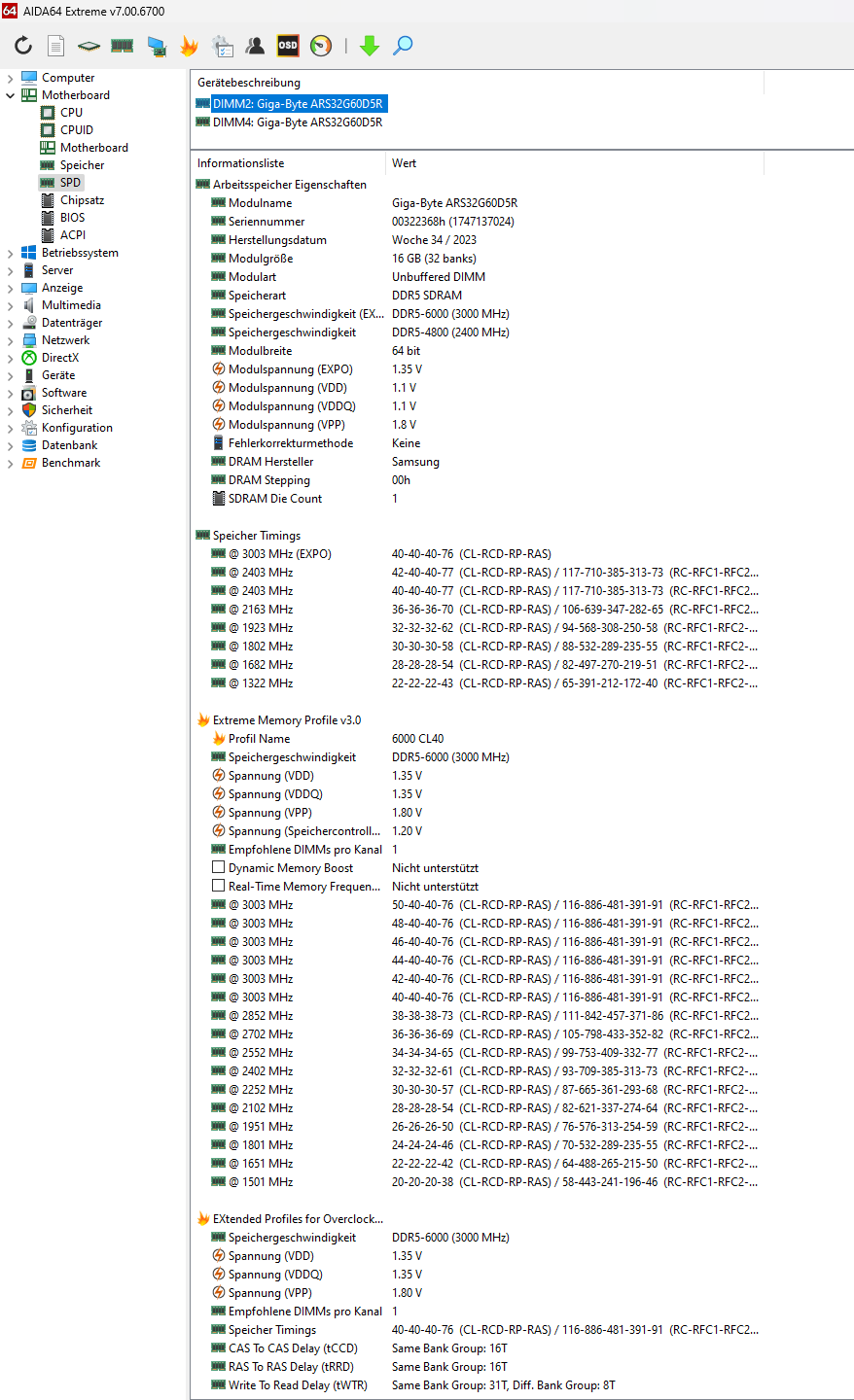

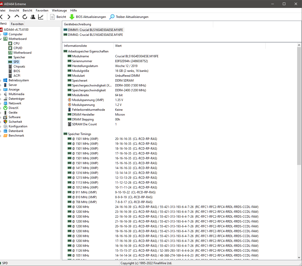

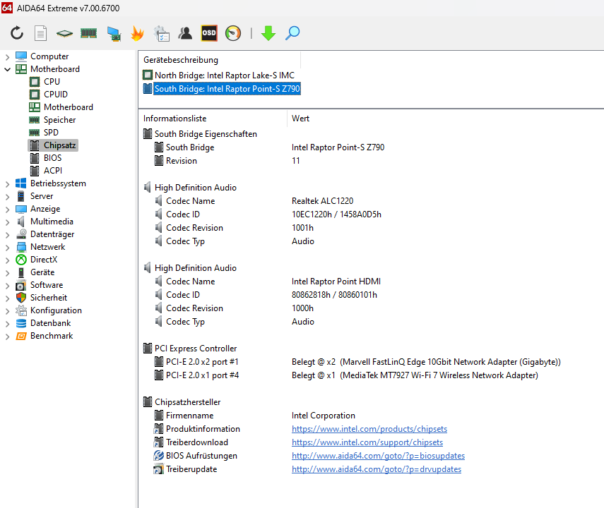

Wie schaut es in Aida /Motherboard/ SPD aus?
Sollte da so aussehen.

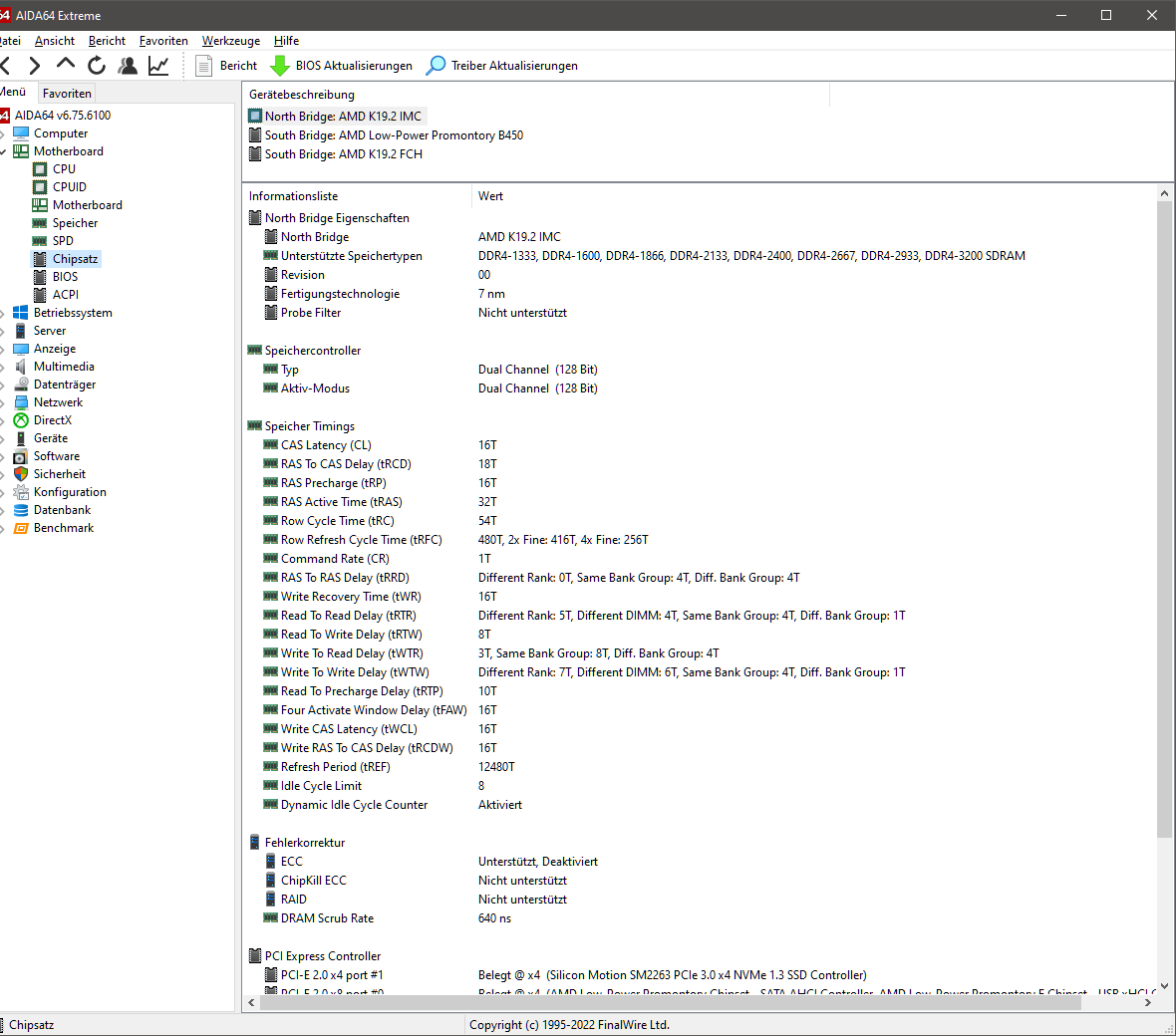

Hier nochmal bei Chipsatz
Wenn hier alle Infos da sind, Dann spinnt bei dir CPUz

Moin. Danke für die Info. Ich habe wirklich alles am PC abgeklemmt. Auch die AIO. Es waren nur EPS-Kabel, 24 PIN Mainboard und 2 Riegel in A2 und B2. Wieder der Fehler. Ich habe alle 3 verfügbaren BIOS Versionen getestet. Kein Erfolg. Nur noch das Netzteil ist übrig. Treiber, BIOS, Windows Updates alles auf dem neuesten Stand. Virensoftware ist der Windows Defender.

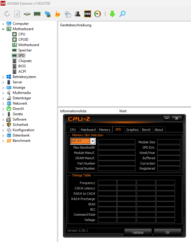

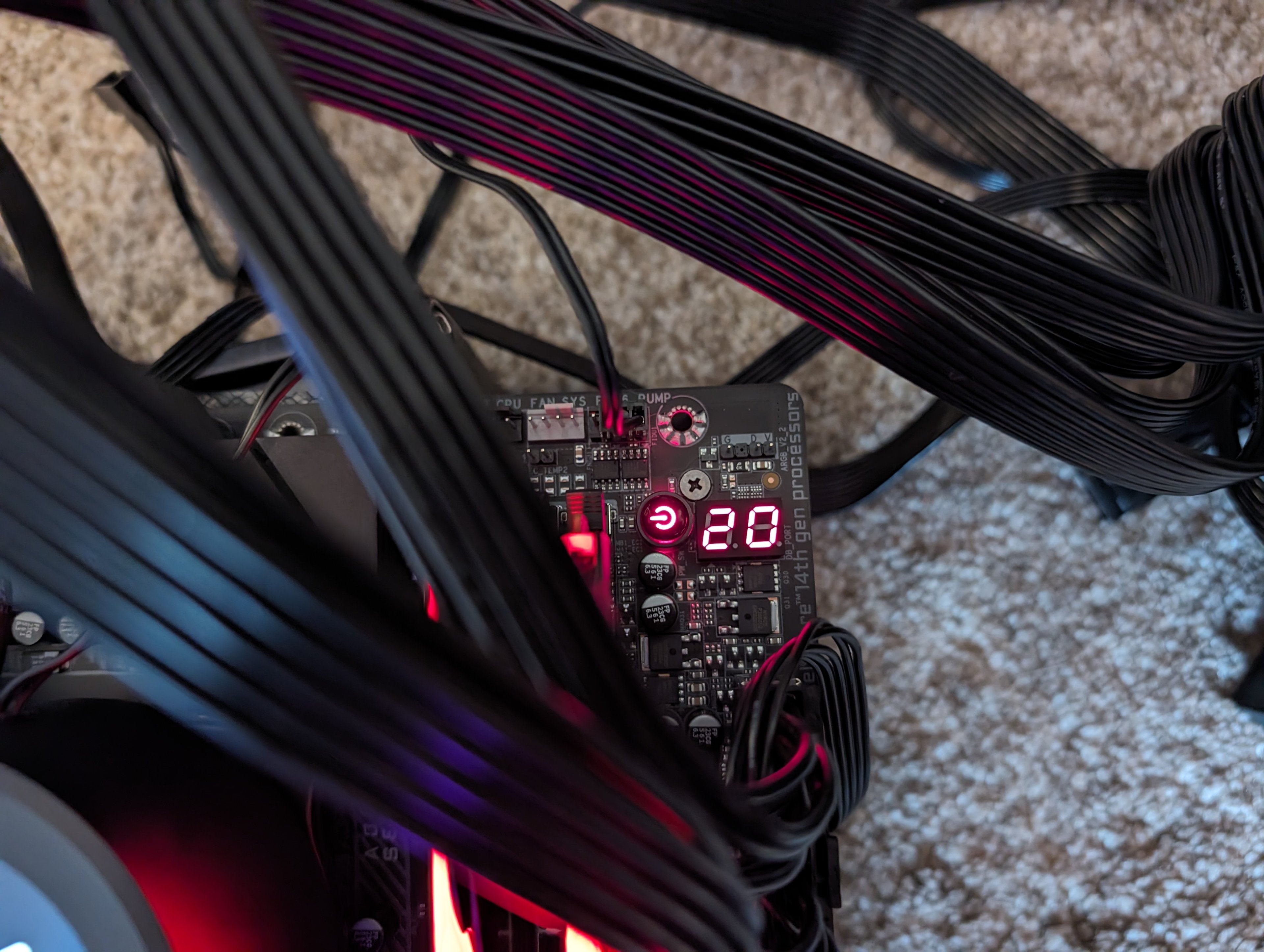

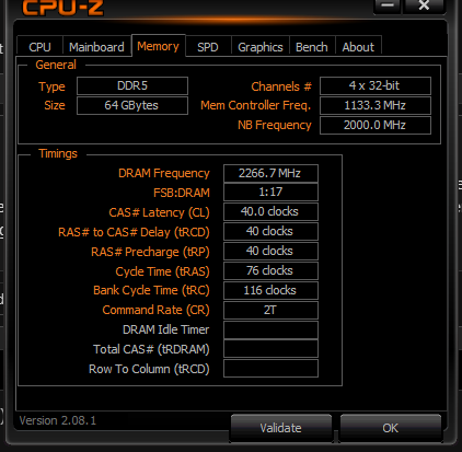

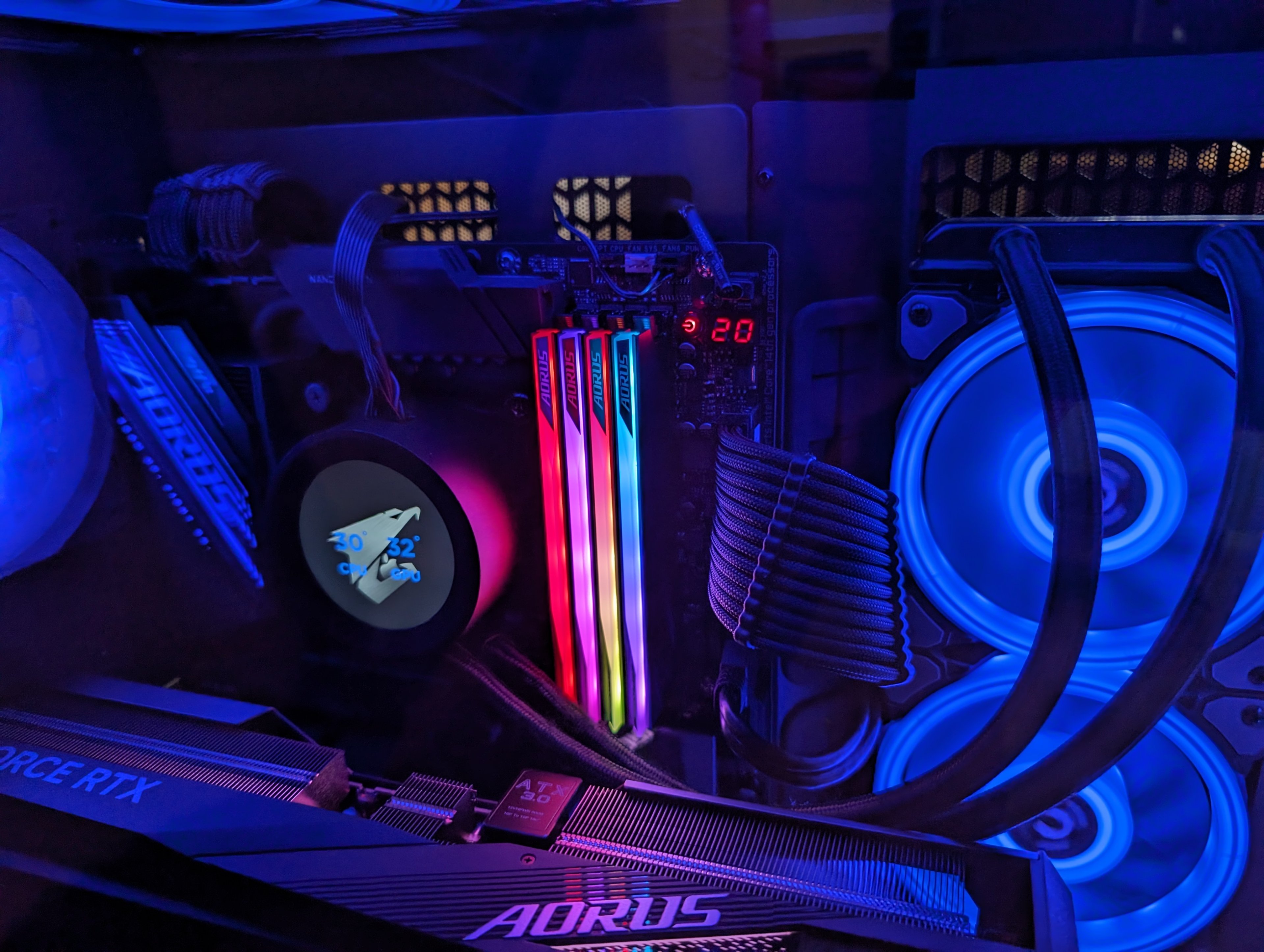

Der SPD-Eintrag in AIDA 64 und auch in CPU-ID ist wieder leer. Beim nächsten Neustart wird dann wieder die Fehlermeldung 20 und die DRAM -Leuchte leuchten und der PC wird solange neu booten, bis er wieder das BIOS resettet. Eben hat er sich mit C2 und 54 aufgehängt. Soll ein Fehler der RAM-Initialisierung sein. Spricht für mich immer noch alles noch dem Board. GSKILL habe ich eben auch nochmal getestet. Selbes Ergebnis. Beide RAM Hersteller sind in der QVL List von Gigabyte. Der eine hat Samsung und der andere SK-Hynis IC´s. Daher kann ich den RAM auch so gut wie ausschließen. Auf Foto unterhalb mal ein Screenshot, wenn es läuft. Und auf den 3 anderen Bilder der Zustand, wenn es nicht erkannt wird.

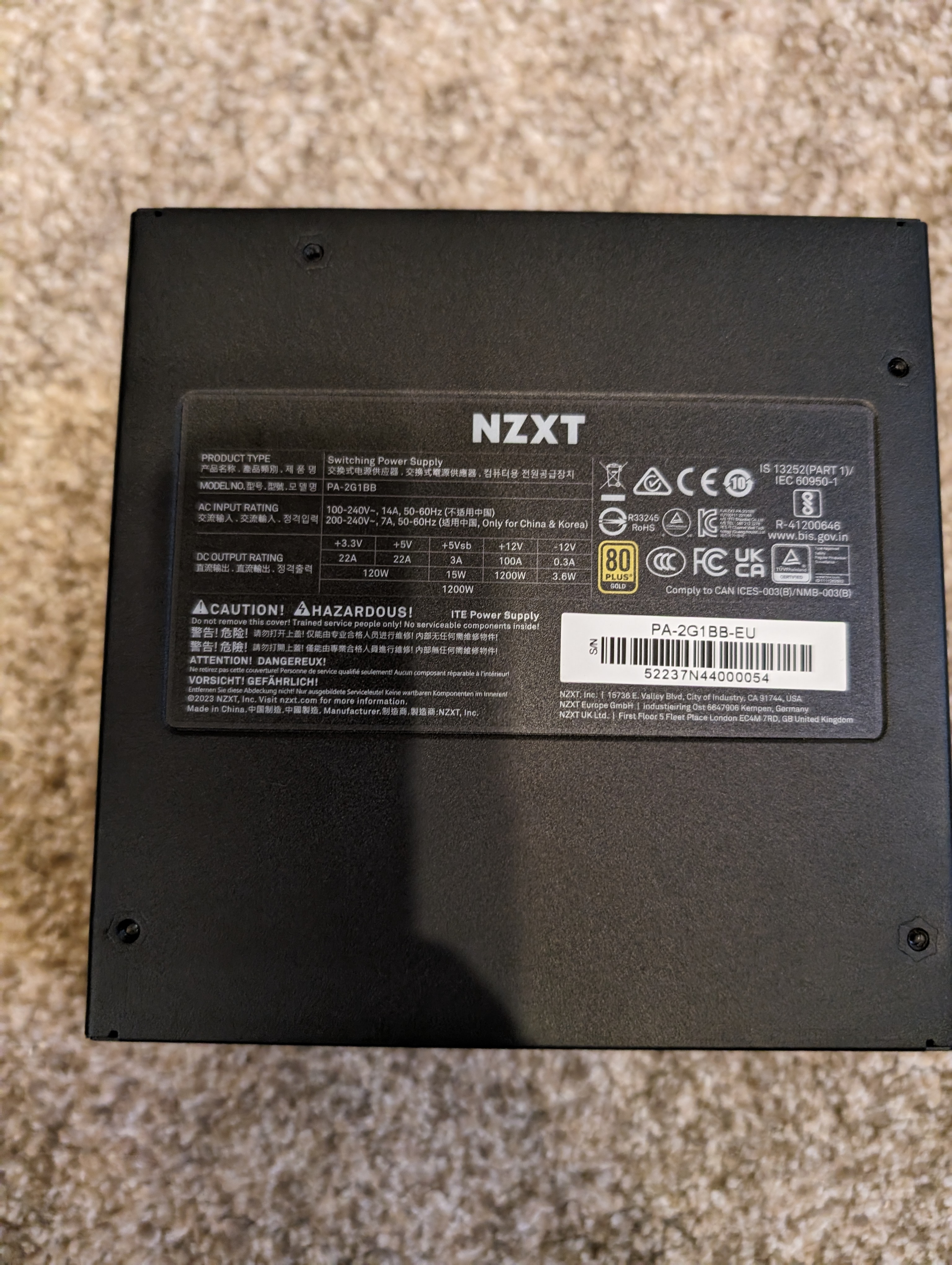

Ich habe in den letzten Tagen ausdcbwmit 2 RAM Modulen in Bank A2 und B2 getestet. Jeweils GSkill und aorus RAM. Beide in der wvl Listeit 2 Riegeln und dem Modell. Habe eben alles abgezogen. 45 Minuten hoch und runter und ich dachte geil. Dann kam der Fehler wieder zweimal hintereinander und das BIOS hat sich resezzez. Habe die BIOS Batterie auf eine varta getauscht? Aber das mache ich schon seit Jahren. Sonst fällt mir nichts mehr ein. Morgen nzxt 7 einbauen und sonst amd System bestellen. Nichtmal xmo an. BIOS alles Stock Keine Ahnung. Das nzxt c1200 Netzteil hat übrigens eckliges Spulenfiepen.

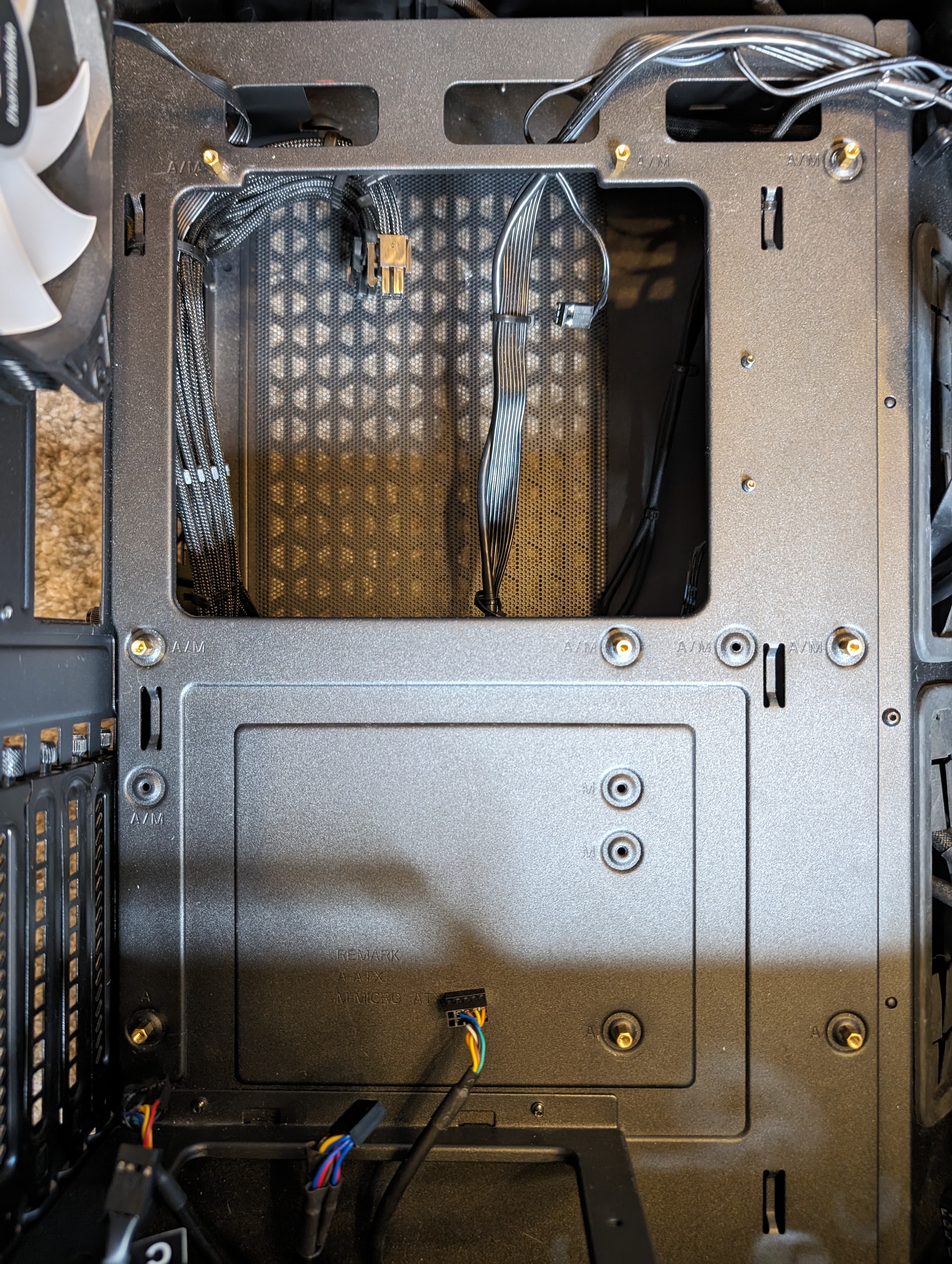

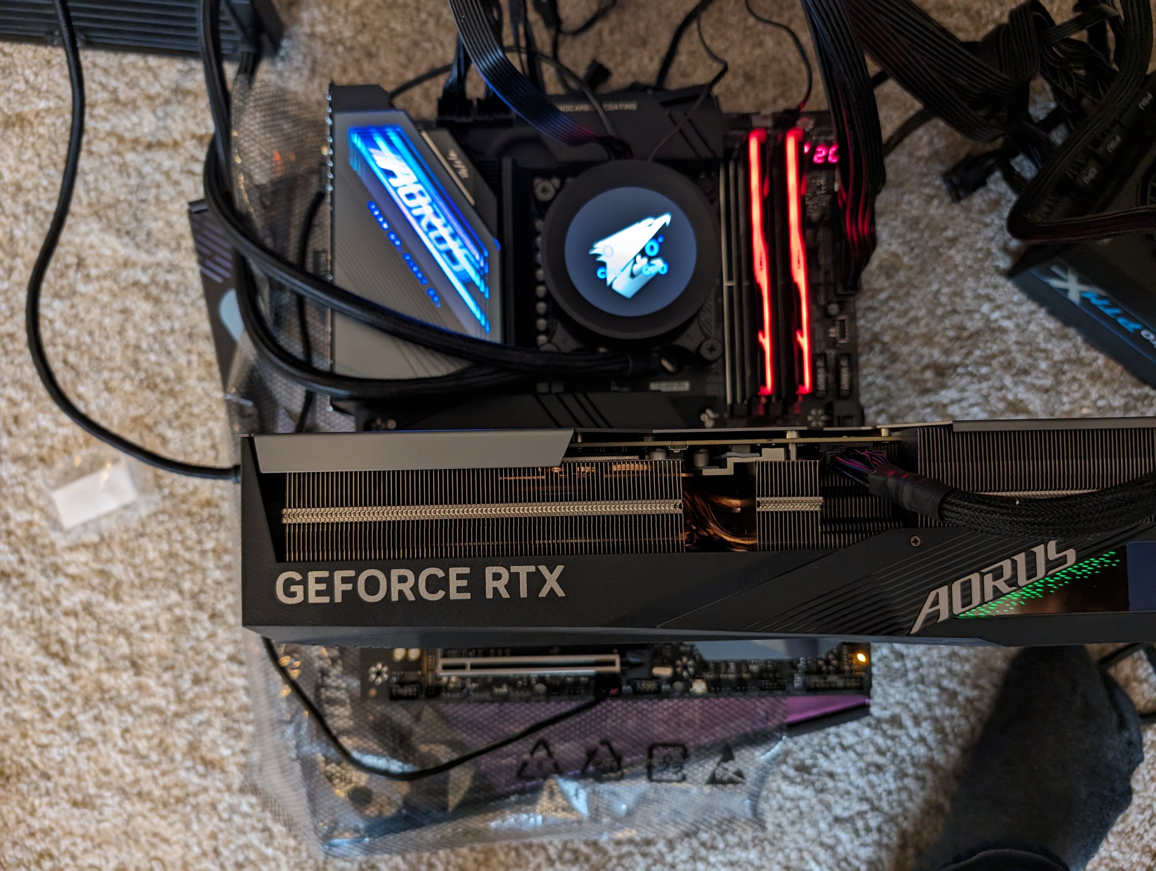

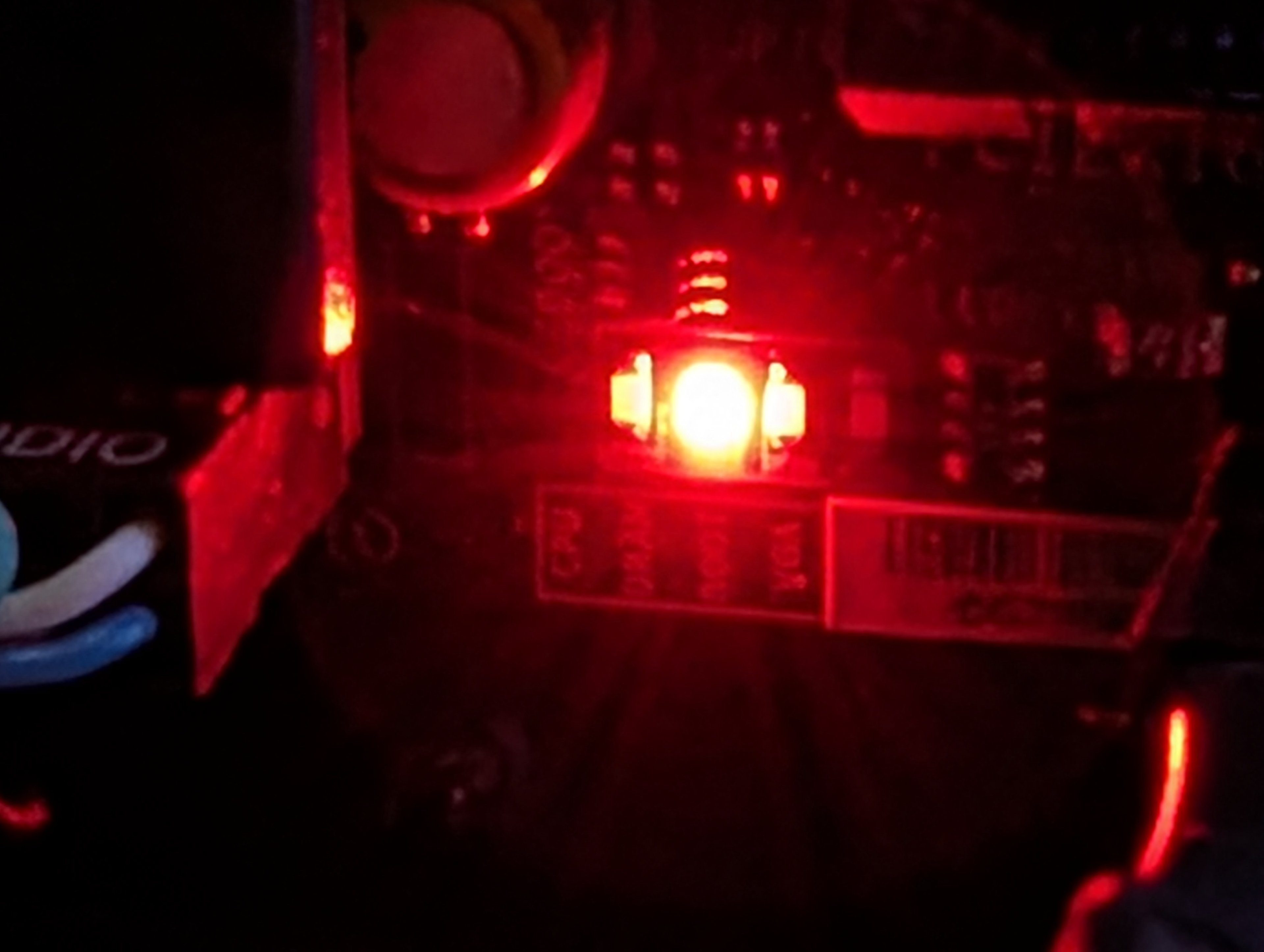

Ich habe keine Ideen mehr. Nzxt N7 eingebaut. Minimal konfig. Bes leuchtet die Boot Lampe. Es macht keine Spaß mehr. M2 sitzen alle im Gehäuse. Abstandshalter habe ich auch geprüft.

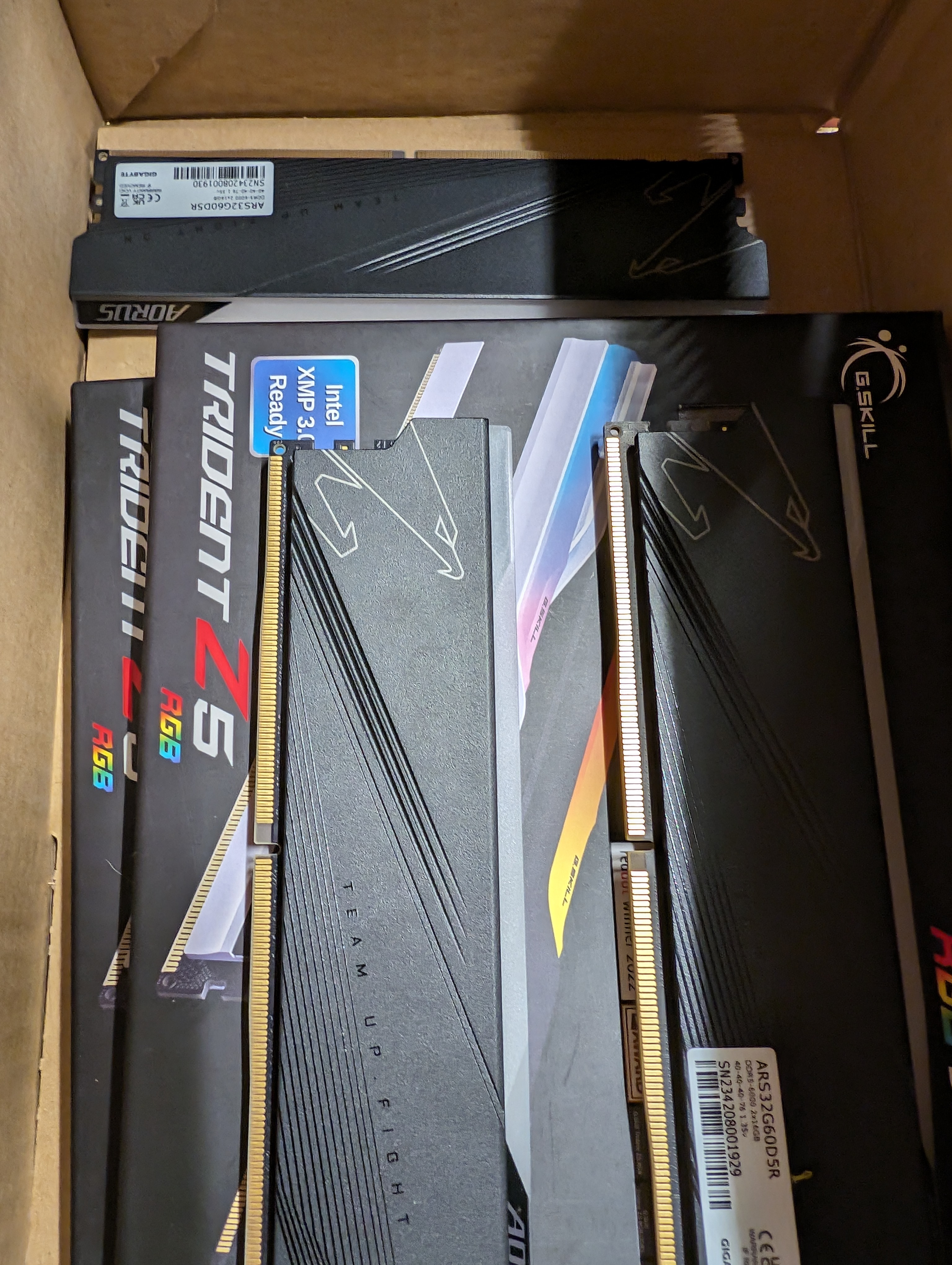

Ich werde noch kirre. Mit dem GSkill der in der wvl Liste steht bittet das Board nicht. Mit dem aorus, der nicht in der Liste steht ja. Riegel war bei dlbeiden bis zum Anschlag imln der Bank. Komische Welt alles 😁
So, mit den anderen beiden GKill Riegel ging es dann. Warrum auch immer.

Der Fehler ist mitgewandert. Speicher wurde wieder nicht erkannt und das System hat beim nächsten Neustrt nicht gebootet. Noch jemand Ideen ?

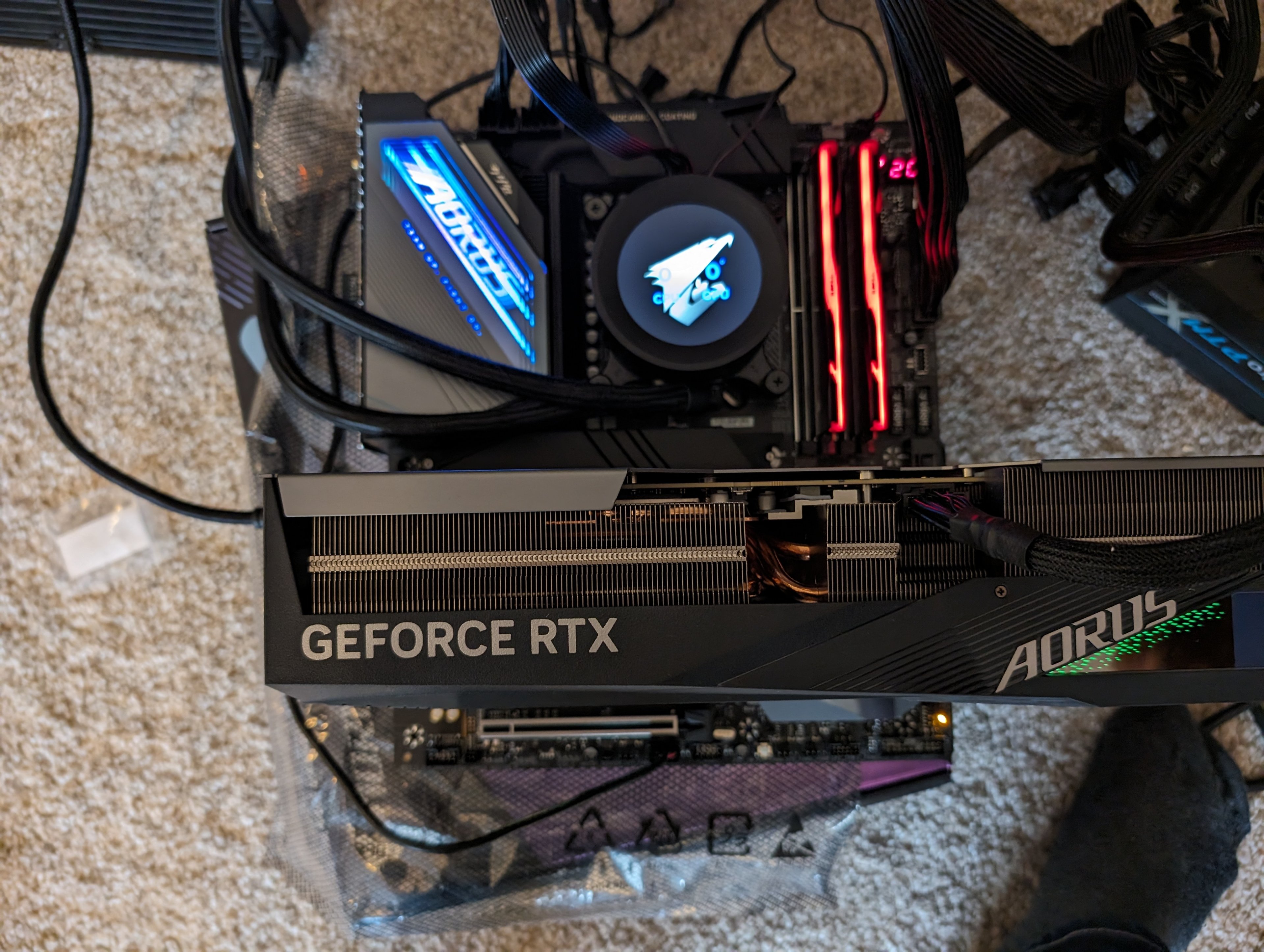

Kann mir das jetzt einer erklären. Bin ratlos. 😒 Fehlermeldung 20 mit 2 RAM Riegeln im offenen Aufbau.
Anhänge​
Anhänge​
hubi_ceo schrieb:
Fehlermeldung 54 mit 2 RAM Riegeln im offenen Aufbau.
Also ich weis ja, dass meine Augen nicht mehr die besteb sind, aber ich seh da ne 20 in der Postcode Anzeige.
Was sagt denn das Handbuch dazu?
