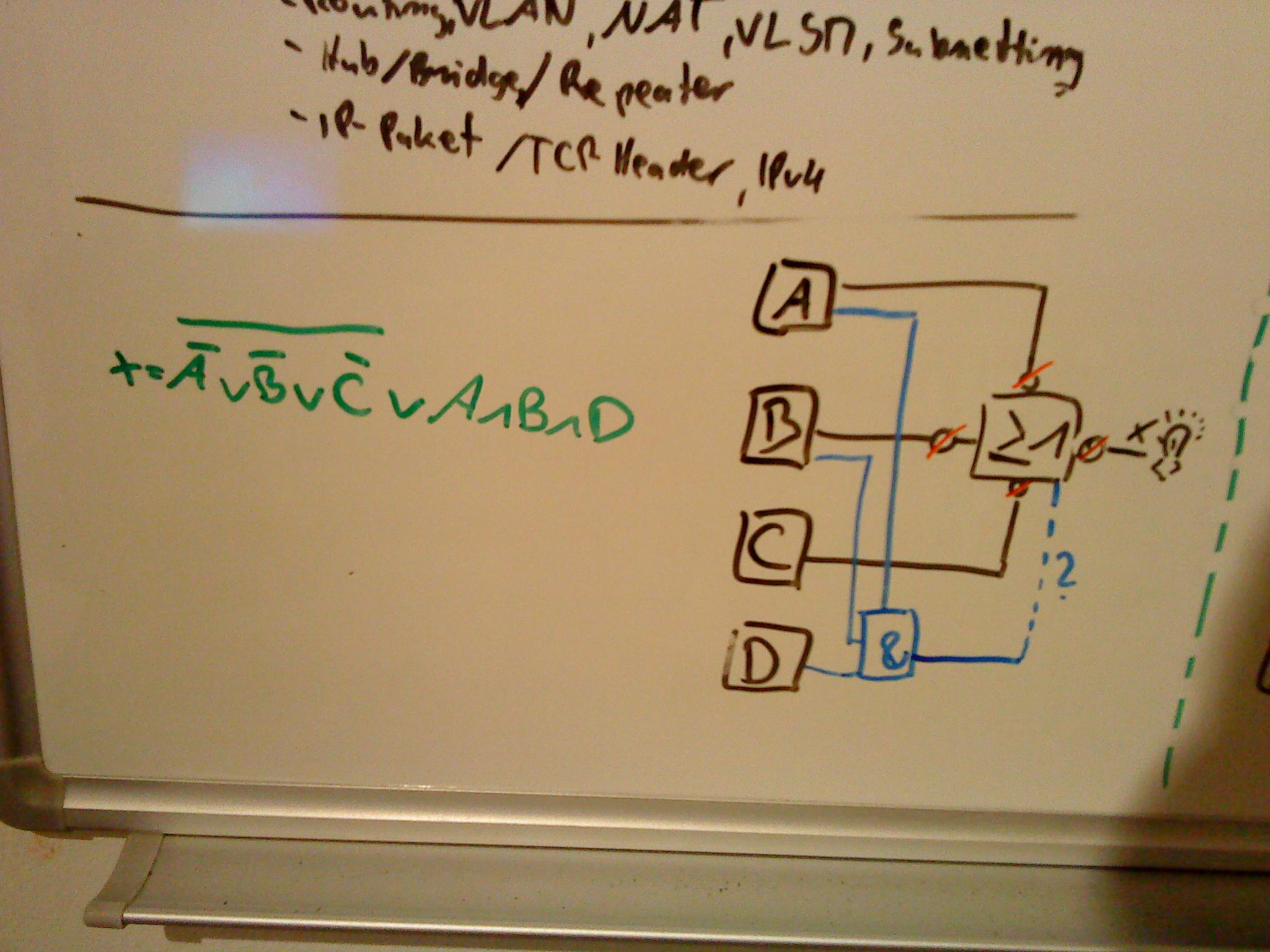

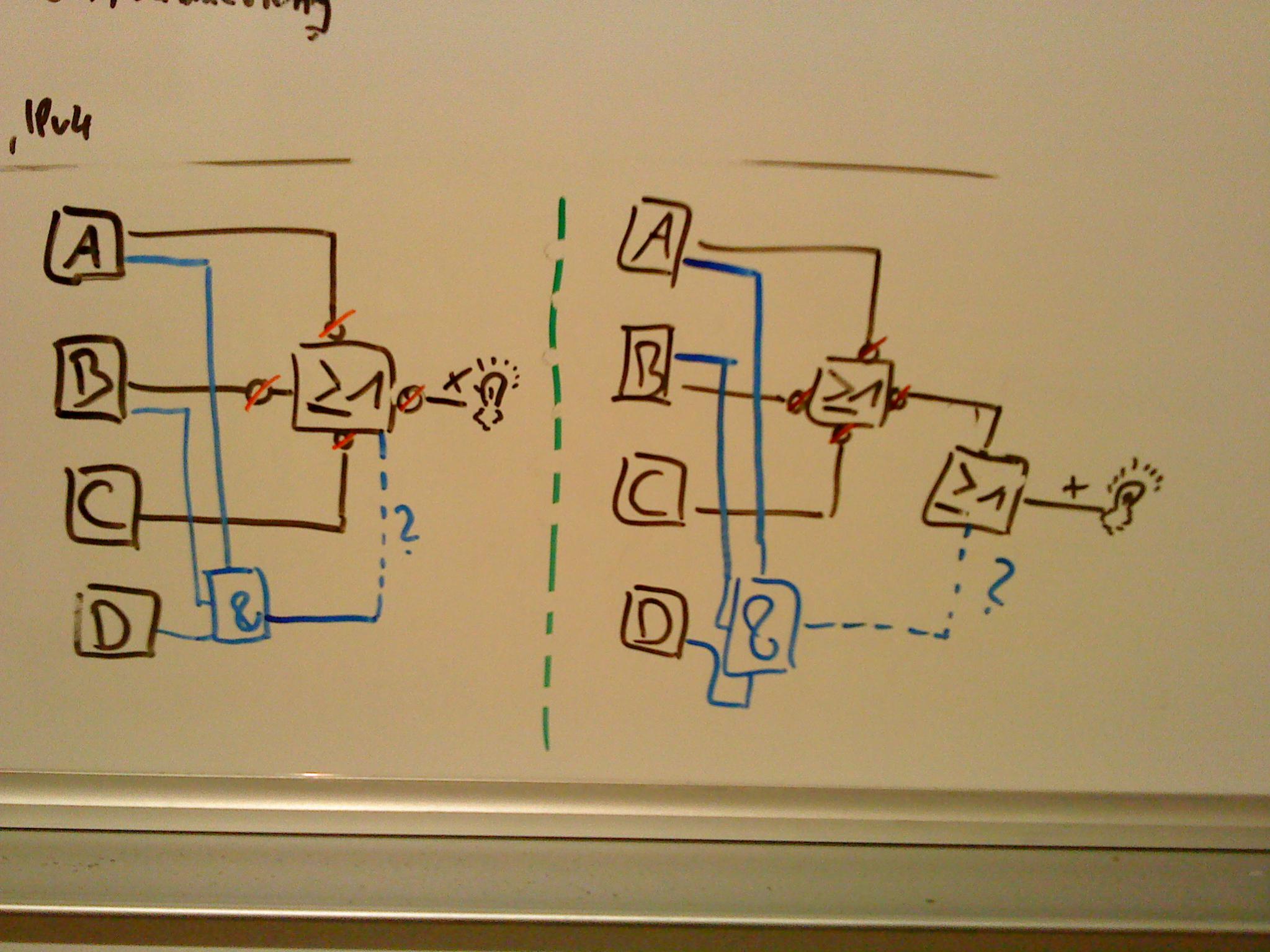

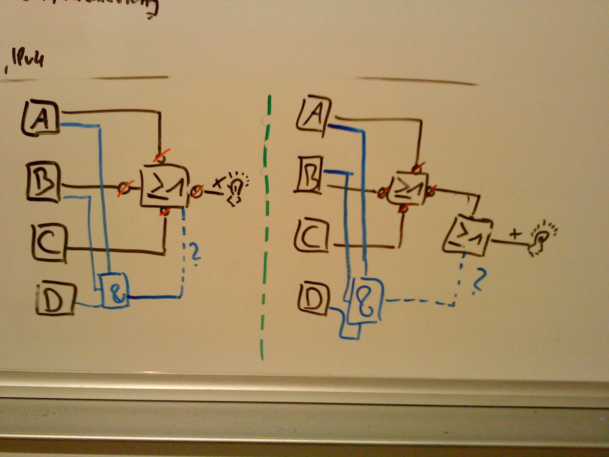

Ich bin gerade dabei mir wieder die boolsche Algebra reinzupfeifen und bin prompt auf eine Gleichung (nennt man das so?) gestoßen die mir teilweise kopfzerbrechen bereitet. Im Anhang findet ihr Bilder zu der Gleichung und zwei mögliche Schaltbilder dazu. Ich kann mir beim besten Willen nur vorstellen dass das 1.Schaltbild das richtige ist, wobei ich mir beim zweiten auch nicht zu 100% sicher bin das es falsch ist.
Das 1.Schaltbild ist das, was bei dem Bild wo die Gleichung abgebildet ist, auf der rechten Seite ist.
Das 2.Schaltbild ist jenes welches auf der rechten Seite von dem Bild ist wo beide Schaltpläne abgebildet sind.

Das erste Schaltbild ist falsch, weil die Ausgänge A und B und D negiert werden und die negation nur über den ersten teil der Gleichung liegt.
Jenes Schaltbild, welches auf der rechten Seite von dem Bild ist, wo beide Schaltpläne abgebildet sind, ist gar nicht so falsch.

Benutze die Symbole mal normgemäß. Eingang links, Ausgang rechts und nicht willkürlich auf allen Seiten.
Da blickt bei ein paar mehr Gattern sonst keiner mehr durch was denn nun was sein soll.
Und warum sind die Negationen durchgestrichen? Sollen die jetzt gültig sein, oder nicht?
Das sieht aus als wenn dort die beiden konformen negationen verwendet werden.
Es gibt ja den Kreis und so einen Querstrich, wobei die Form der Zeichnung wirklich grauenhaft ist. ;)
Ich verwende hier die kreirunde, nicht mit einem strich in der mitte ausgezeichneten, kreise als Negation. Ich habe sie deswegen durchgestrichen da ich vorher schon die Gleichung gekürzt hatte und dementsprechend die Negationen, die dann wegfallen, auch mit weggestrichen bzw. durchstrichen habe. Sprich, ich war einfach nur zu faul sie wieder (ohne durchstrich-strich) ordentlich hinzumalen.
