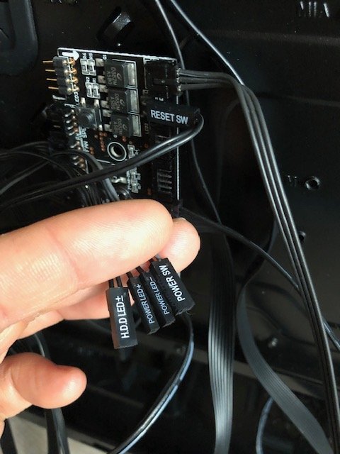

ich komme hier leider nicht weiter.
Es ist mein erster Eigenbau.
Ich habe mir das BoostBoxx Argo Gehäuse gekauft. Leider gab es keine Anleitung dazu.
Meine Komponenten:
Gehäuse: BoostBoxx Argo
Mainboard: MPG Z390 Gaming Plus
Das Gehäuse hat auf der Rückseite eine Platine. (Bild 1)

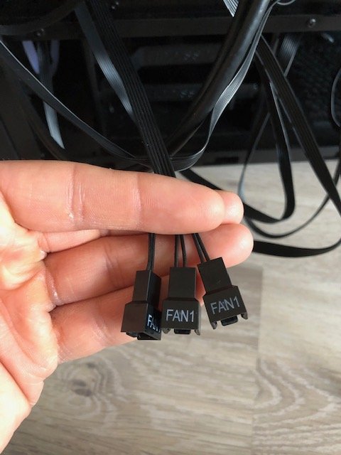

An dieser Platine sind die Gehäuselüfter angeschlossen. Wie auch dem Bild (Bild 1) zu sehen ist auch schon der Stecker Reset SW angesteckt (Das war schon so). Meine Frage hierzu: Weiß jemand wo ich die 4 anderen Stecker anschließen muss (Bild 2) ?

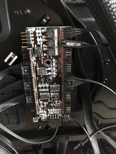

Die Stecker auf Bild 3 kann ich leider auch nicht zuordnen. Weiß jemand wo die hingehören ?
Auf das Mainboard passen Sie nicht.

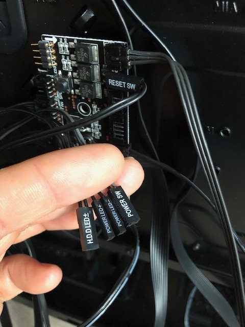

Der Stecker von Bild 4 ist scheinbar die Verbindung von der Gehäuseplatine zum Mainboard.
Weiß jemand wo dieser angeschlossen werden muss ? Auf JRGB1 bzw. JRGB2 passt dieser meiner Meinung nach nicht..

Hallo und Willkommen im Forum, hast du bereits den Customer Support Deines Gehäuseherstellers kontaktiert? Dieser bietet ja vll eine konkrete Anleitung an.
Die vier Stecker auf Bild zwei must du direkt am Mainborad anschließen (meistens auf dem Mainboard unten rechts. (Mainboard-Handbuch Seite 16)
Die Stecker auf Bild 3 gehören vermutlich zu einer Lüftersteuerung die zusätzlich im Gehäuse eingebaut ist.
Der Stecker auf Bild 4 muss an Mainboard damit du darüber die RGB-Lüfter-Farben steuern kannst. Das MSI hat zwei 4-pn-Anschlüse für RGB. Ich denke da müssen die dran. (Mainboard-Handbuch Seite 22)

"Die vier Stecker auf Bild zwei must du direkt am Mainborad anschließen (meistens auf dem Mainboard unten rechts. (Mainboard-Handbuch Seite 16) "
Du meinst sicher 5, der Reset SW stecker gehört sicher nicht an die Lüftersteuerung da :P
Doch gehört er. Bei den Gehäusen mit einer RGB-Steuerplatine wird der Reset-Switch häufig benutzt um durch die Modi zu schalten. Hatte schon diverse Gehäuse zum testen hier die eine sehr änhliche Lüftersteuerung verwendet habe.
Wenn er natürlich den 4pin-RGB-Stecker anschließen möchte, dann kann man den Reset-Stcker natürlich auch an das Mainboard stecken.
