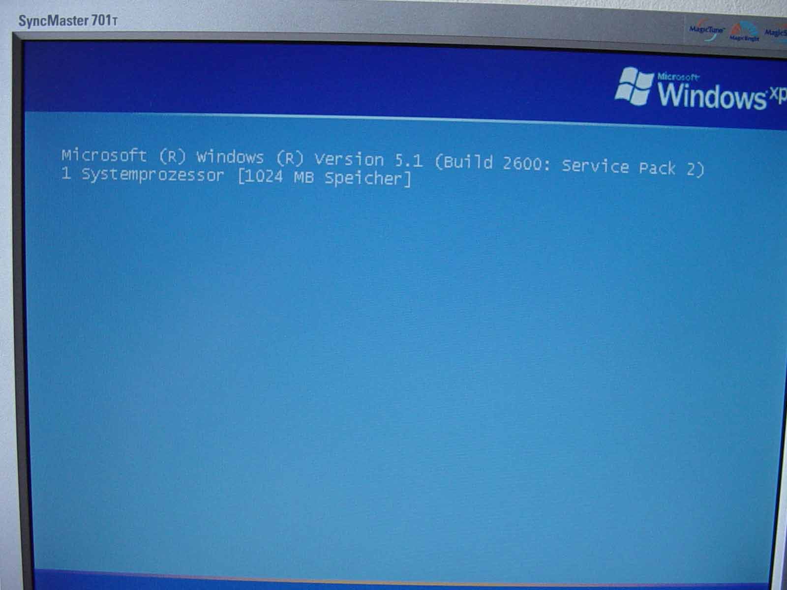

hallo,
habe jetzt mal /sos als bootoption und er zeigt mir lange das angehängte bild an nachdem er system32 geladen hat! anschließend sagt er noch dass datenträgerüberprüfung der lws ok war! das hatte ich schon deaktiviert, daran liegt das langsame nicht!
ich weiß nicht ohne die 2te platte gings damals so schnell
