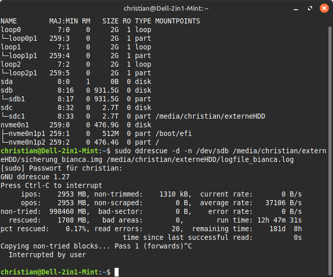

Ich versuche gerade von einer bekannten eine Datenrettung durchzuführen. Leider scheint das ganze nur sehr mässig zu funktionieren.
Folgende Parameter habe ich mit ddrescue versucht.
Die Festplatte scheint leider wirklich sehr langsam zu funktionieren?
Gibt es vielleicht noch eine andere möglichkeit die Platte anders auszulesen?

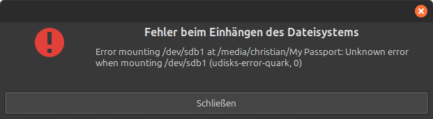

Wenn ich versuche die Platte zu Mounten kriege ich nur folgende Fehlermeldung:

nichts liest eine sterbende HDD zuverlässiger und vorsichtiger, als ddrescue.
Wenn du damit nicht weiter kommst, bzw ddrescue es nicht schafft, muss es der professionelle Weg sein

Das kommt darauf an, wie wichtig die Daten sind. Ich weiß ja nicht, was genau die Platte hat. Aber was du gerade machst, ist eine wahnsinnige Belastung für die Platte. Eventuell machst du gerade viel mehr Schaden, als das du hilfst!
Und was von der Platte gekratzt wurde, das ist weg, das kann niemand wieder herzaubern. Auch nicht für 2100 €. Also angenommen, da schleift der Lesekopf. Weiß man ja nicht.
Ansonsten ist ddrescue die beste Wahl. Hilft das nix, dann muss man die einzelnen Platten halt ausbauen, in eine neue Platte einbauen (oder ein Lesegerät), einstellen und davon lesen. Und eventuell muss man mehrmals eine neue Platte kaufen. Und zurück bekommst du das ganze wieder auf einer neuen Platte. Und das ... kostet halt die 2100 €.
In 181 Tagen wird die Platte aber wahrscheinlich Kernschrott sein. Und du keine Daten haben.
Reaktionen: fr13del, ILoveShooter132 und BFF
ddrescue ist schon das Mittel der Wahl zum Auslesen.
Und immer dran denken. Das was gesichert werden soll niemals mounten. ddrescue braucht das nicht.

Ja. Nur bringt Dir das keinen Zuwachs an Geschwindigkeit wenn es um das Image geht.
Falls der Datentraeger per USB angeschlossen ist, kannst Du versuchen das Ding direkt per SATA wenn es eine SATA HDD/SSD ist.

ddrescue, bleibt gerne mal an langsamen stellen hängen, statt zu überspringen
leg mal --min-read-rate=1M dazu oder setze von hand eine --input-position weiter hinten
die langsamen bereiche, kann man dann am ende noch mal versuchen
manchmal kann auch --reopen-on-error helfen
nebendran dmesg offen halten falls der controller spinnt, manche können mit defekten platten nicht umgehen! anderes system probieren
ps: viele viele defekte blöcke, quer verteilt, sind schon starkes indiz auf mechanisches/lesekopf problem. zaubern wird ddrescue da nicht mehr aber wenn der preis nicht in frage kommt, nimmt man was man kriegen kann
poste auch mal den log file. mit "lückentext" (fehler alle X sektoren) kann man leider noch weniger anfangen als wenn nur eine bestimmte stelle fehlt

Ich poste dann noch das Logfile. Habe aber an dieser stelle wirklich aufgehört da ich nicht noch einen grösseren Defekt verursachen will.
Code:
# Mapfile. Created by GNU ddrescue version 1.27
# Command line: ddrescue -d -n /dev/sdb /media/christian/externeHDD/sicherung_bianca.img /media/christian/externeHDD/logfile_bianca.log
# Start time:   2025-03-27 03:20:47
# Current time: 2025-03-27 16:08:18
# Copying non-tried blocks... Pass 1 (forwards)

Dein Log bzw. Mapfile ist die reinste Katastrophe. Es gibt Leseversuche, die schlagen fehl, ddrescue versucht den nächsten Bereich zu lesen, was wieder Fehler bedingt. Also Sprung zum nächsten Bereich, Fehler, ... Währenddessen nortiert ddrescue quasi, dass nahezu das gesamte Laufwerk Sektorweise ausgelesen werden sollte.
Ich hatte ja gehofft, dass da ein eng begrenzter Bereich Probleme macht, aber das ist schlicht absurd. Ich würde da stark zu einem Hardwareproblem neigen. Mit viel Glück sind die Platter in Ordnung und die R/W-Köpfe haben einen Treffer. Mit Pech sind die Platter bzw. die Magnetisierungsschicht im Eimer.

Deshalb habe ich auch abgebrochen. Da hatte die Datenrettungsfirma recht. Aber wenn in 15h nur 0.16% gerettet wurde geht das zu lange.

Da wurde quasi nichts kopiert. Eine Option wäre reverse (nur vorne ist defekt?) und die skip size (erstmal viel retten) viel höher setzen.

die ddrescue map files sehen "immer" so aus solange der vorgang nicht abgeschlossen ist. das allein wäre noch kein grund zur sorge.
(+) wurde gelesen, dazwischen (*) gab es probleme [die werden am ende dann erneut probiert und näher eingegrenzt, hier können auch kabel/controller/... probleme mit rein spielen], und (?) der rest wurde noch gar nicht probiert.
gelesen wurde also:
Code:
# pos size status
0MiB     437MiB     +
734MiB   314MiB     +
1345MiB  321MiB     +
1963MiB  321MiB     +
2582MiB  234MiB     +
es scheint also alle ~300-400M zu fehlern zu kommen. bis hier her halt nur ein recht kleine sample size. wenn sich das weiter hinten so fortsetzt, dann ist das nicht normal. die interessante frage ist also, ob da noch ein bereich kommt. der normal gelesen werden kann.
weiss nicht ob das nach datenretter #1, sowie weiteren 12 stunden ddrescue, jetzt noch den unterschied macht. was immer da passiert, ist schon passiert. OK der ddrescue ist nie über den anfang hinaus gegangen, und was datenretter #1 gemacht hat weiss auch keiner. aber sonst...
wenn teure datenrettung eher unwahrscheinlich in frage kommt. würde ich mit den zuvor genannten vorschlägen weiter machen. eine read rate setzen (springen erzwingen, wenn das laufwerk so langsam ist, findet man eh kein ende sonst). kann auch sein dass es erstmal wieder schnell ist wenn der vorgang ganz neu gestartet wird. oder einfach mal manuell in die plattenmitte springen (--input-position, oder --reverse) und schauen wie es dort läuft.
--reverse ist von sich aus eine eher ungünstige option. platten haben keinen revers modus, d.h. um die von hinten her zu lesen, gibt es ständig seeks. gerade die will man eig minimieren bei angeknacksten platten. wenn lesefehler kommen muss man springen aber sonst wäre doch schöner wenn es geradeaus durch geht
@kieleich
Naja der @TE hatte einen Lauf über 12h und noch >180d ausstehend bei 37kB/s Leserate. Da würde ich davon ausgehen, dass da nicht das ganze Mapfile gezeigt wurde. Der Einbruch der Leserate deutet darauf hin, dass da um fiele Sektoren gekämpft wird und die HDD verzweifels versucht Sektoren zu retten (und scheitert).
Und "immer" schaut das Mapfile so auch nicht aus, das ist schon ernsthaft kaputt.
Und @end0fseven, die SMART-Werte wären echt was wert, vor allem das Beobachten dieser, während du sowas wie ddrescue laufen lässt.
ja aber das passiert sehr häufig mit ddrescue, das es schneckt.
ob das nun an der platte, am controller, am os oder an ddrescue selbst liegt. ich wiederhole mich zutiefst aber die min-read-rate option hat mir da schon oft geholfen und ansonsten auch mal ddrescue selber neu starten.
ddrescue ist ein gutes tool aber kein selbstläufer bei der datenrettung. ein wenig rumprobieren, ist da normal.
was hier wirklich mit der platte los ist. da ist die datenlage noch zu dünn um ein endgültiges urteil zu fällen
