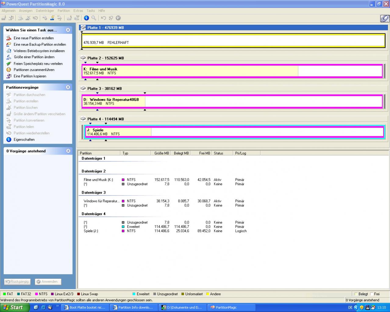

PM zeigt mir jetzt an, daß C:\ jetzt nur noch aus einer Partitionen besteht, und zwar nur 476 GB, die auch als Fehlerhaft angezeigt wird.

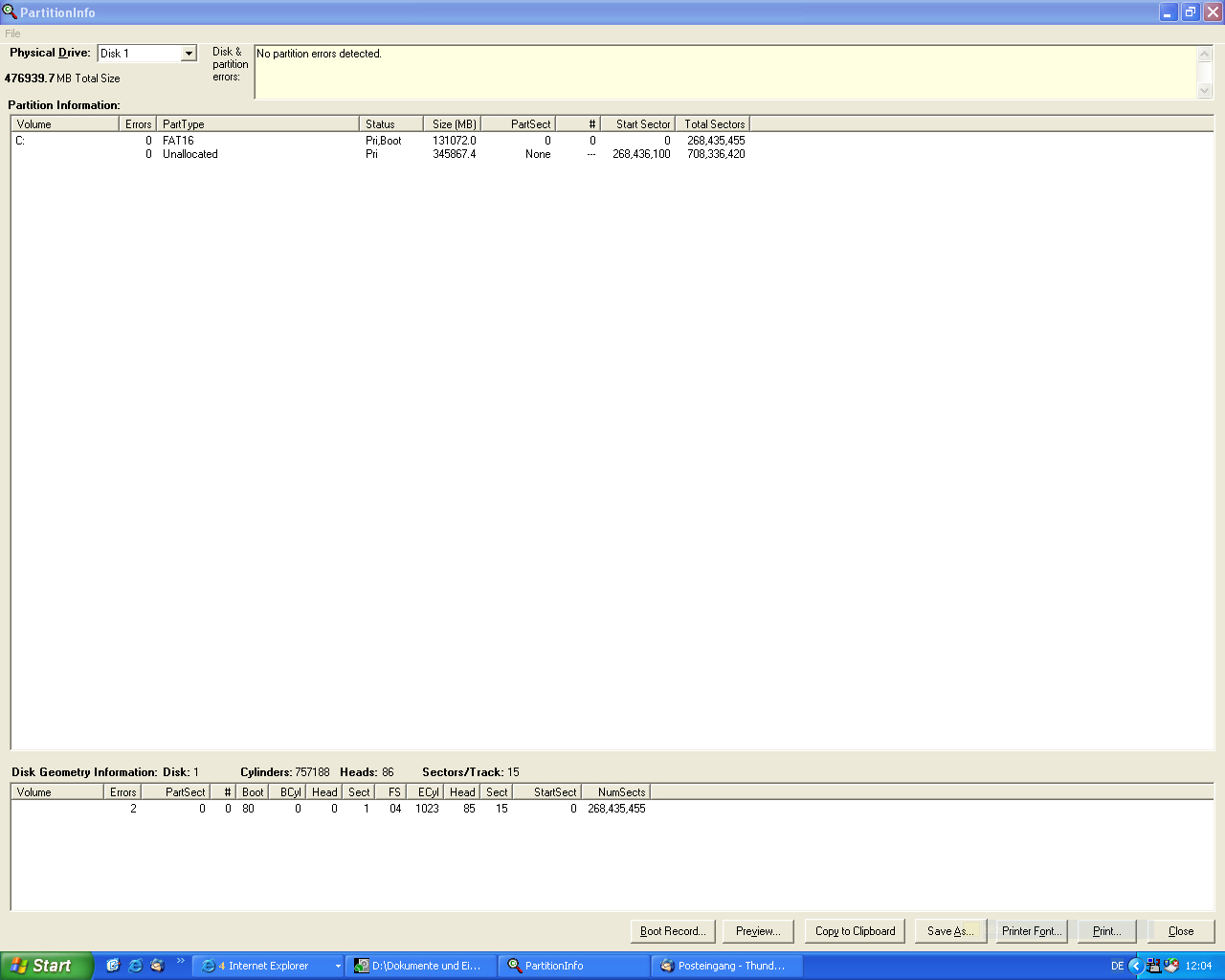

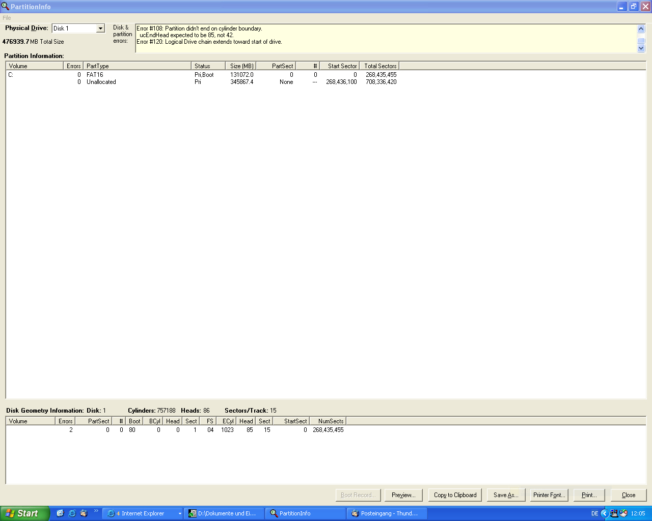

PartitionInfo von Partition Magic zeigt folgendes an:
Info: End C,H,S values were large drive placeholders.
Actual values are:
0 0 80 0 0 1 04 208089 42 15 0 268435455
Error #108: Partition didn't end on cylinder boundary.
ucEndHead expected to be 85, not 42.
Error #120: Logical Drive chain extends toward start of drive.

Jetzt gehts...

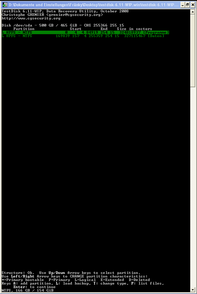

Komisch und sollte normal funktionieren?

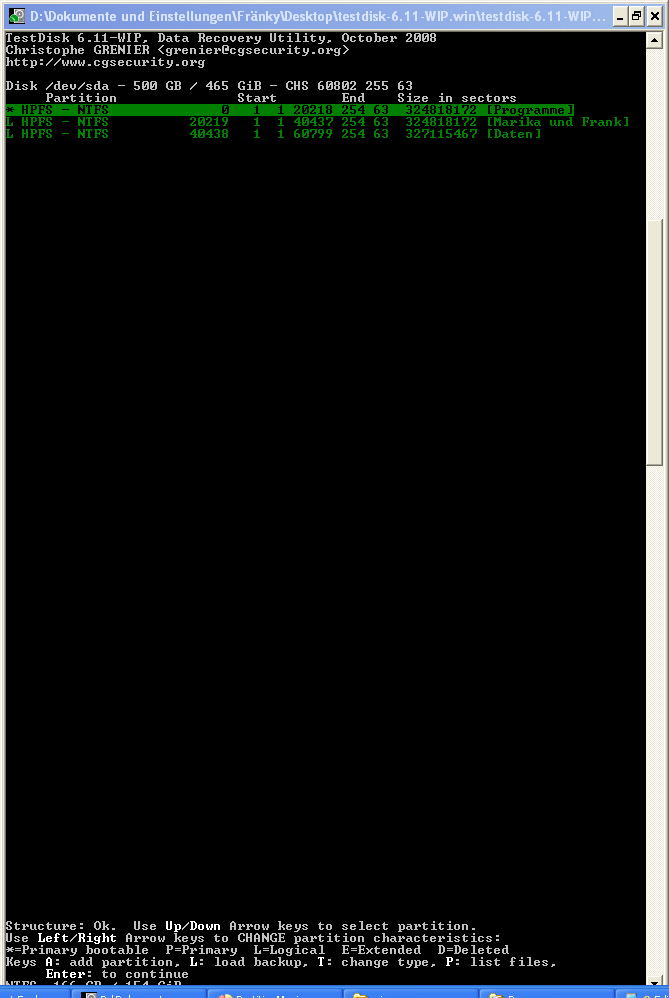

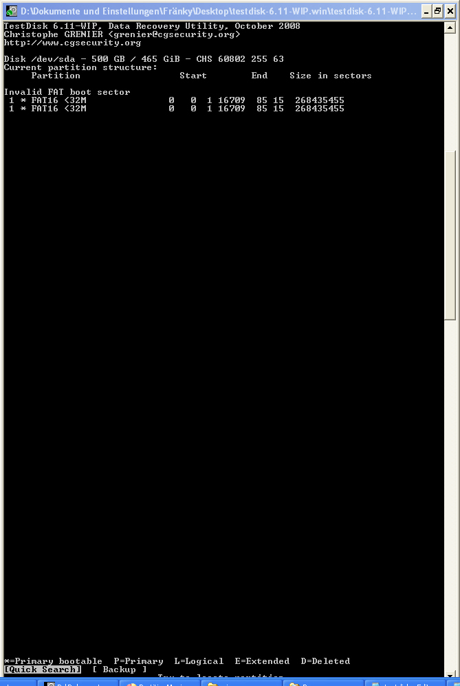

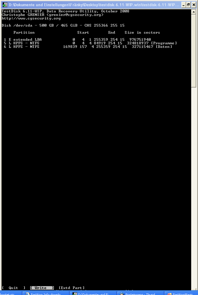

Ok, Sektor hab ich auf 63 geändert!
hier der Screen
Cool das sieht doch schon besser aus, hier au für Dich der Screen!
Die Dateien kann ich auch alle sehen!
Wie gehts jetzt weiter?
Das passt jetzt. Ich hoffe du hattest deine Daten gesehen.
Bestätige an deinem letzten Screen mit Enter.
Gehe auf [Write].
Bestätige dort mit Enter, y und Ok.
Beende Testdisk und starte den Computer neu.
Wenn chkdsk bei Systemstart kommen will, beende chkdsk erstmal.
Geht innerhalb von 10 Sekunden durch beliebigen Tastendruck.
Überprüfe das Ergebnis und teile es mit.
Viele Grüße
Fiona

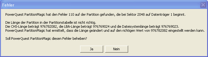

PM zeigt beim starten auch folgenden Fehler an: siehe Anhang
Hab auf ja geklickt aber fehler kommt bei jedem Start von PM
