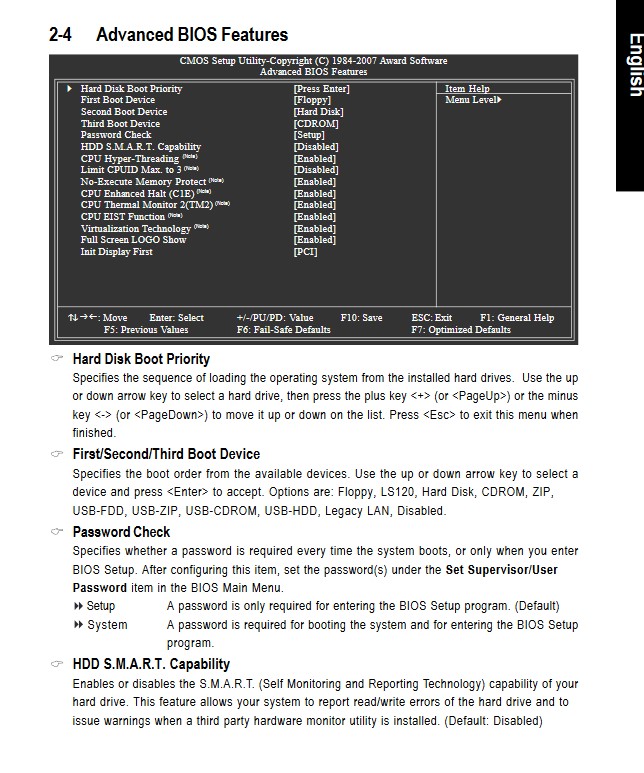

wenn man jetzt mal das Handbuch von nem GA-P35-DS3 nimmt
da bei Hard Disk Boot Priority, kannst du wählen, welche HDD an erster Stelle steht
Danke. Habs jetzt mit dem alten BIOS hin bekommen.
