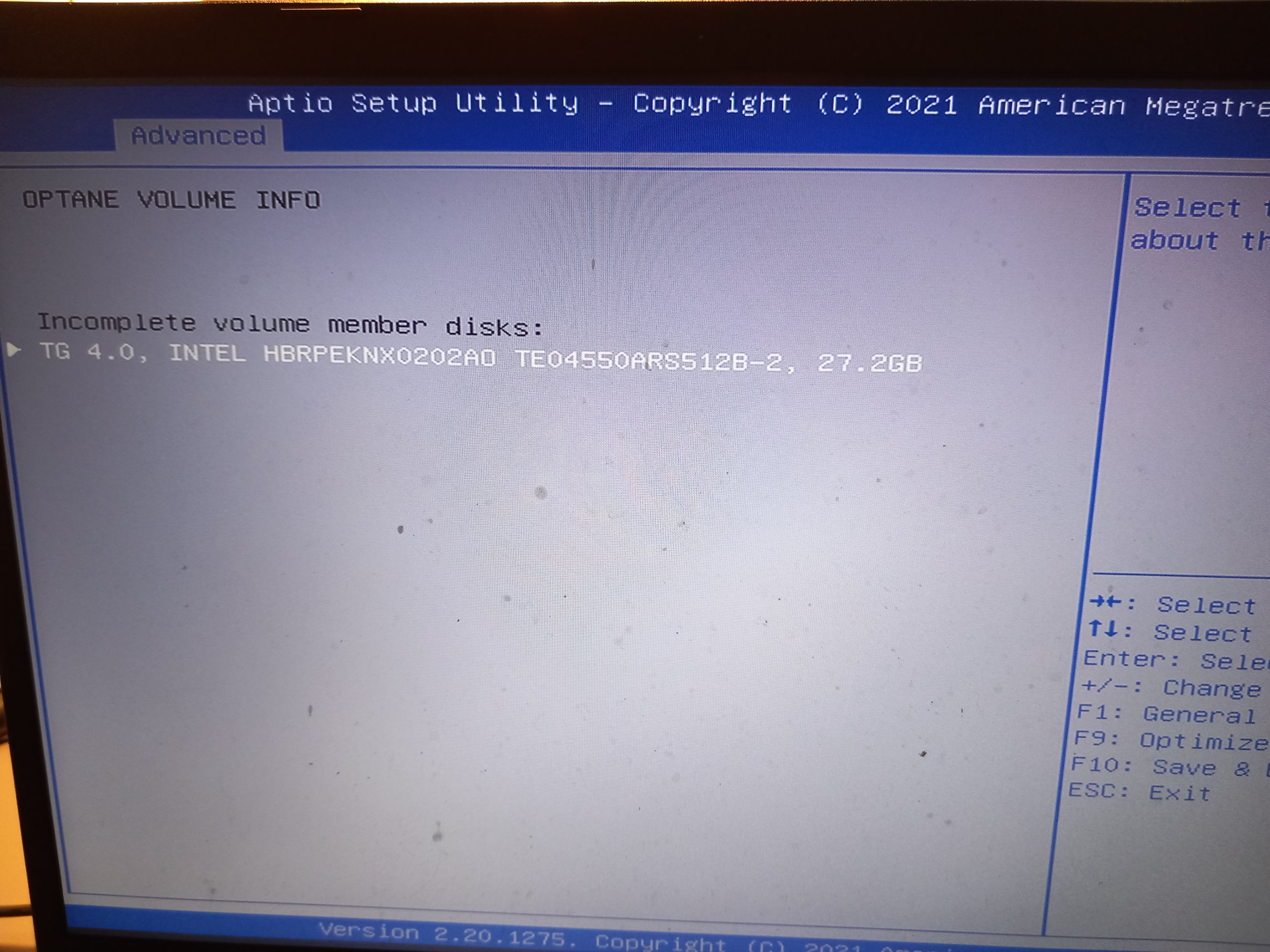

Ich habe ein Problem mit einem Laptop Asus R565JA. Der Rechner geht nach dem Start nur noch in BIOS.
Mir ist aufgefallen, dass die Festplatte nur noch mit einer Kapazität von 27.2 GB angezeigt wird und unter Boot gibt es keine Reihenfolge mehr zum Starten.
Ist der Rechner nun so defekt, dass es sinnlos ist seine Zeit damit zu verbringen, oder gibt es da Hoffnung den Rechner wiederzubeleben.

Der Datenträger dürfte gestorben sein. Und die CMOS Batterie ist alle weil Datum falsch.
Danke für die Antwort.
Eine neue Festplatte hatte ich schon besorgt. Eine Batterie habe ich im Innenleben nicht gefunden.
das ist nicht deine System HDD/SSD
Das ist Intel Optane, das ist ne 32GB SSD die als Cache verwendet wird, damit man ne langsame HDD bissel puschen kann.
Im Laptop wird noch ne HDD verbaut sein, wo auch dein Betriebssystem drauf ist

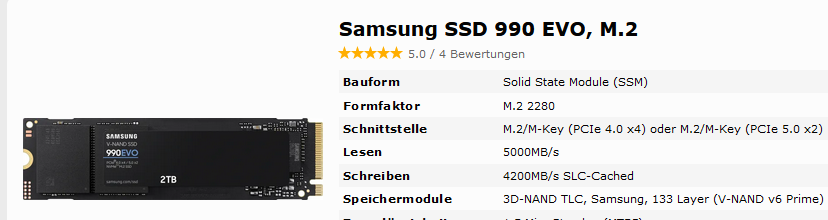

Die neue Festplatte wäre eine Samsung 990 EVO.

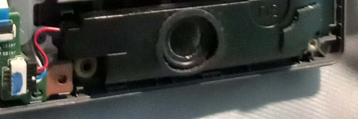

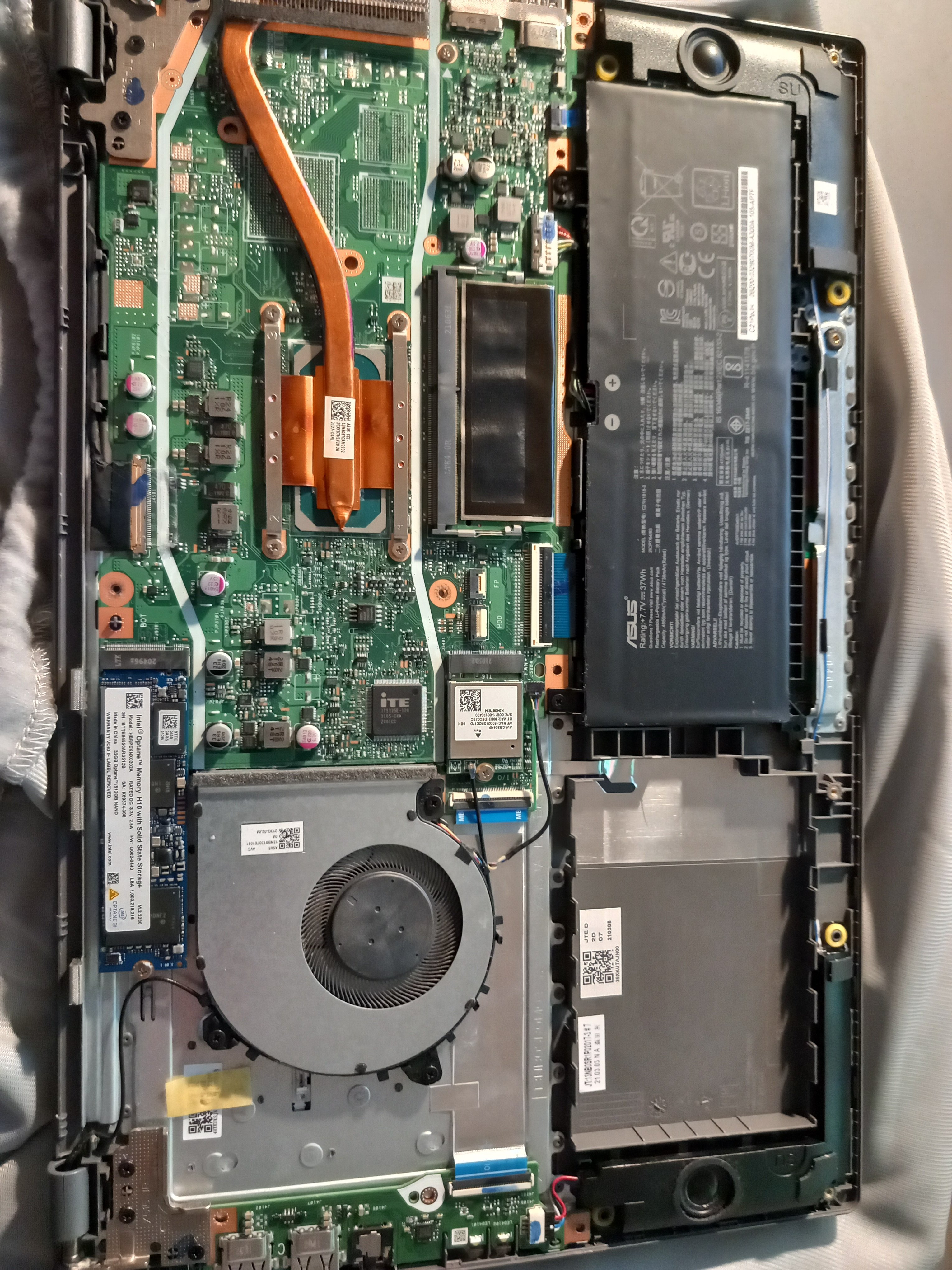

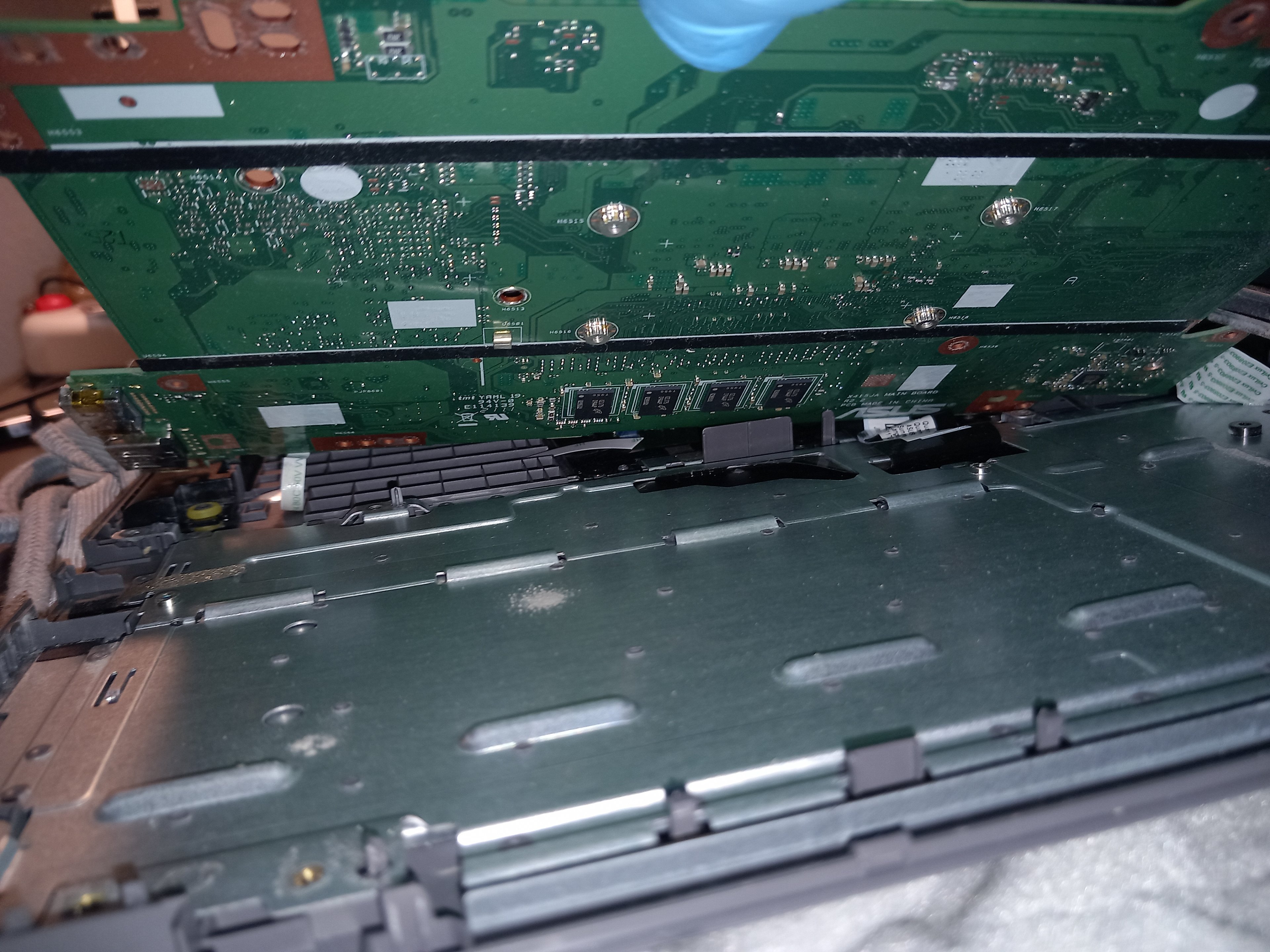

Wo soll sich hier eine Batterie verstecken?
könnte auch auf der anderen Seite vom Board sein.
Ich hab leider über google kein passendes Bild vom Board gefunden, wo man da was sieht.
Unter dem Board ist auch keine Batterie...

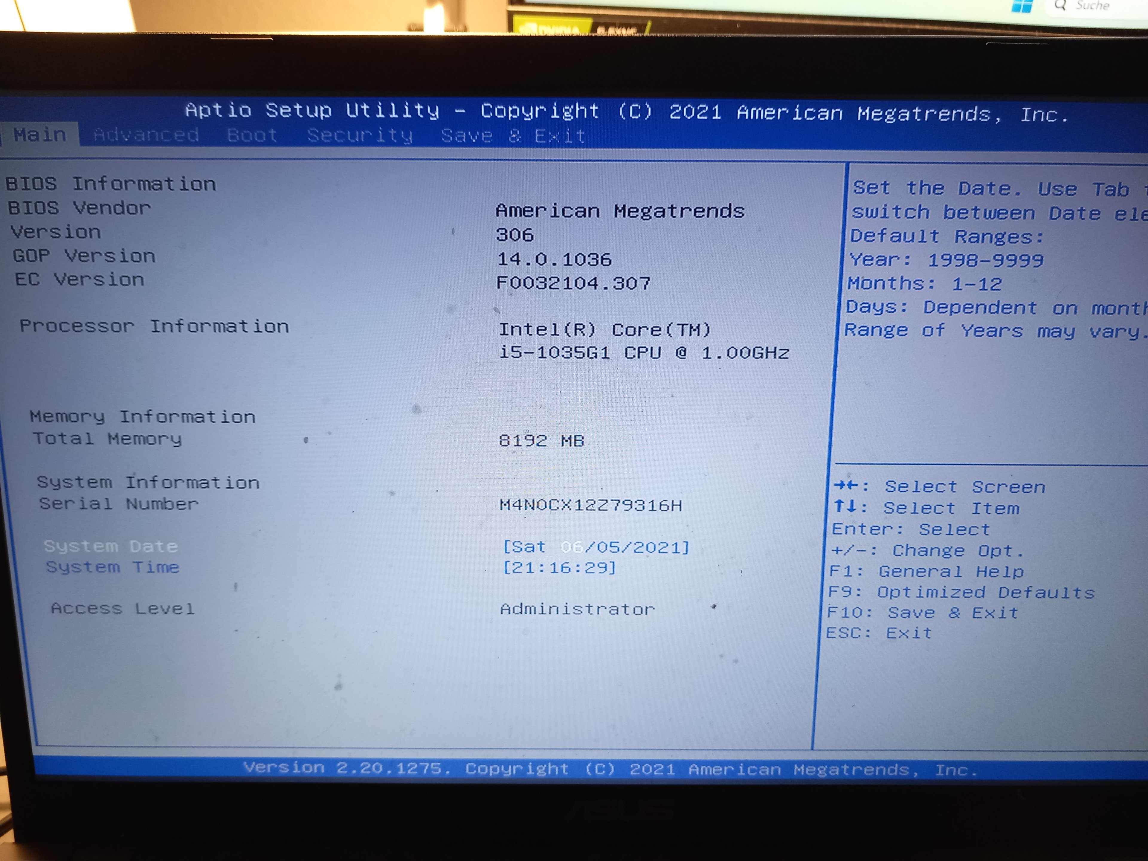

Bei Asus gibt es mittlerweile so einige Geräte ohne CMOS Batterie, da wird das alles übers Akku realisiert.
Entferne das Netzteil, halte 30-60 Sekunden lang den Power Button gedrückt und entferne den Akku. Danach wieder einbauen und Netzteil wieder anschließen. Ohne Netzteil dürfte das Gerät nicht angehen, nach dem Power Button Reset.
Hab ich nun durchgeführt, Rechner ist ohne Netzteil auch nicht gestartet.
Die Systemzeit ist immer noch 06.02.2021
Die Zeit stellt sich nicht automatisch. @computer_niete
Die musst Du von Hand einstellen wenn Du kein OS booten kannst.
Was für ein Erfolg :)
Die Zeit hab ich nun Erfolg eingeben können und nach dem gesicherten Starten ist diese nun korrekt. Starten auch ohne Netzteil.

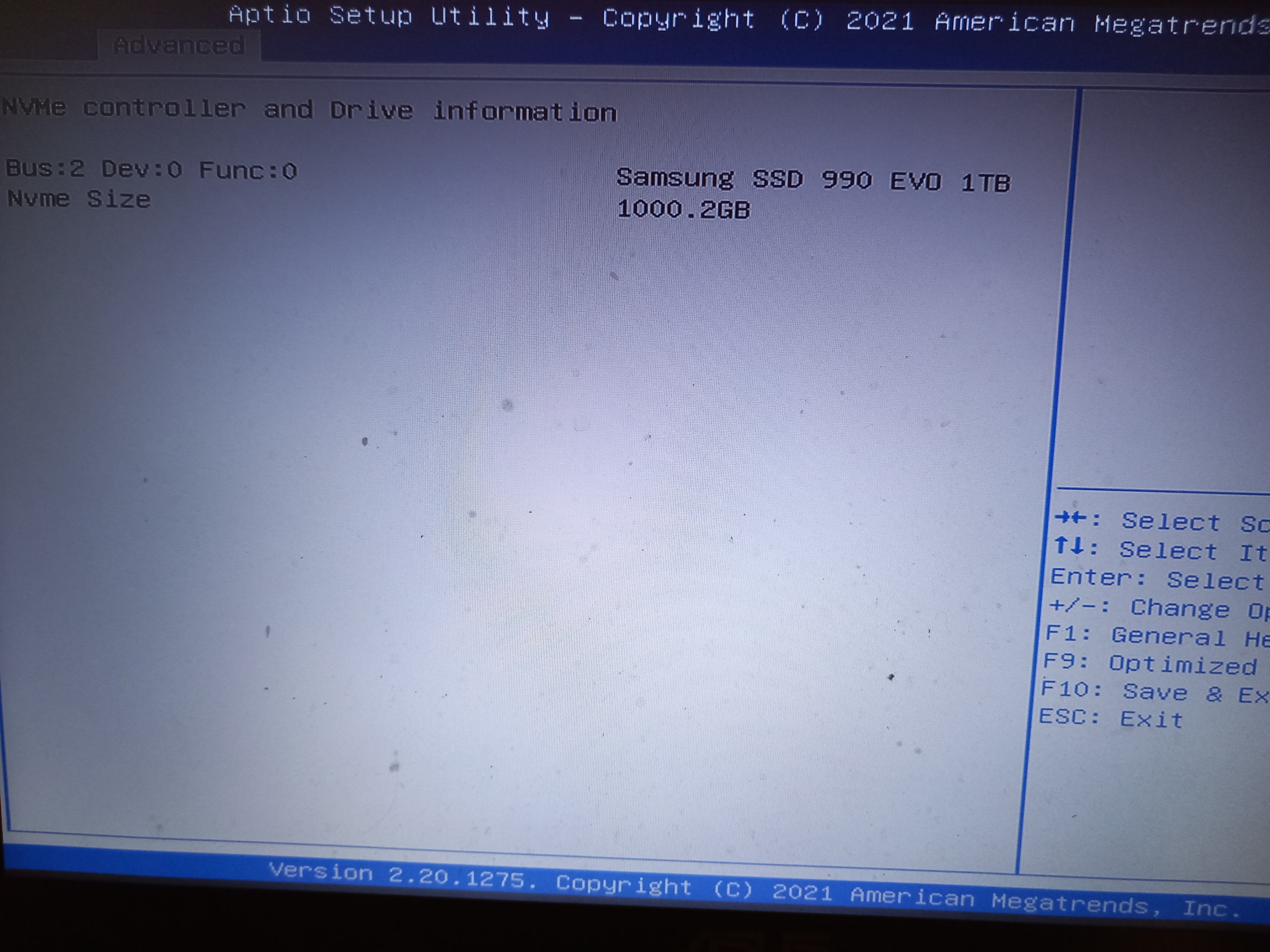

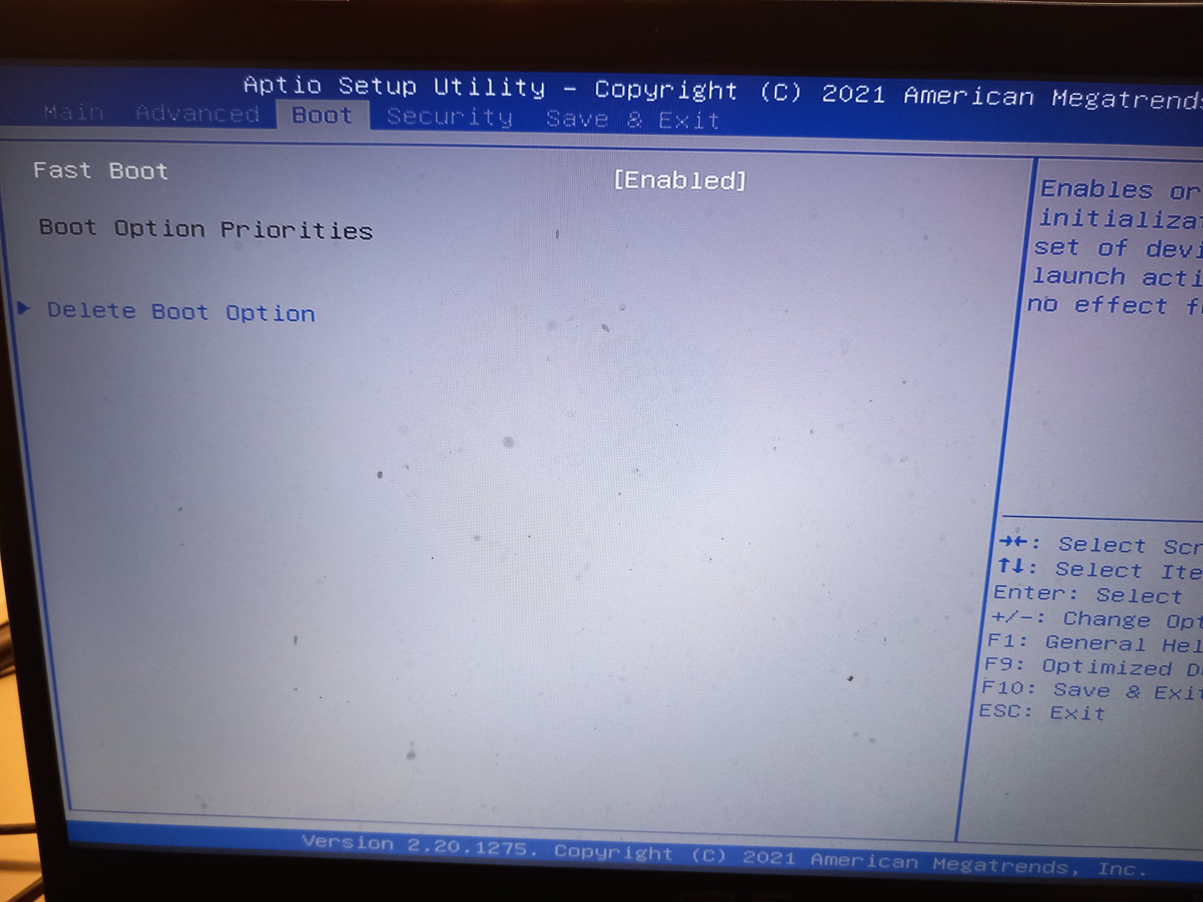

Hab nun die neue Festplatte eingelegt, diese wird auch angezeigt. Wie schaffe ich es nun von USB zu booten... bei Boot wird ja nichts angezeigt.
