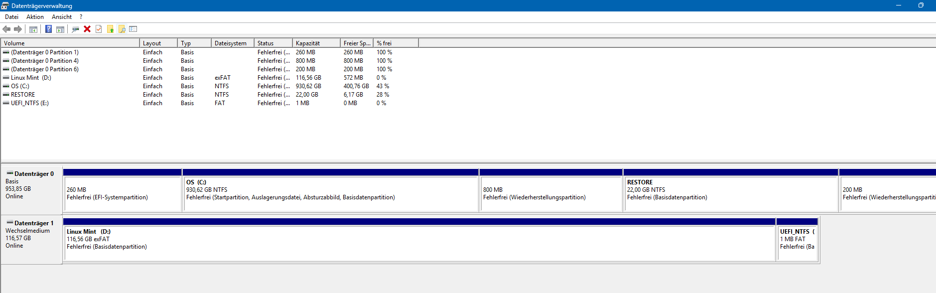

Könnte sein, zeig mal von deinem PC aus, einen Screenshot der Datenträgerverwaltung mit dem Stick.
Ja richtig, kann Bios/MBR oder UEFI/GPT gewählt werden.
Bleibt nur noch die Hoffnung, dass das Laufwerk nicht Bitlocker verschlüsselt ist.

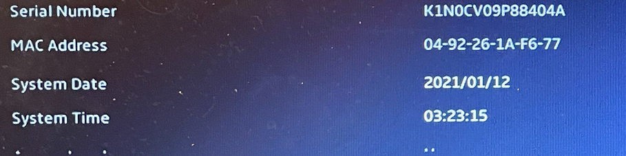

Auch die CR2032 Biosbatterie könnte mal gewechselt werden, das Datum auf 2021 steht, aber das hat Zeit bis dein Kollege aus dem KH ist.

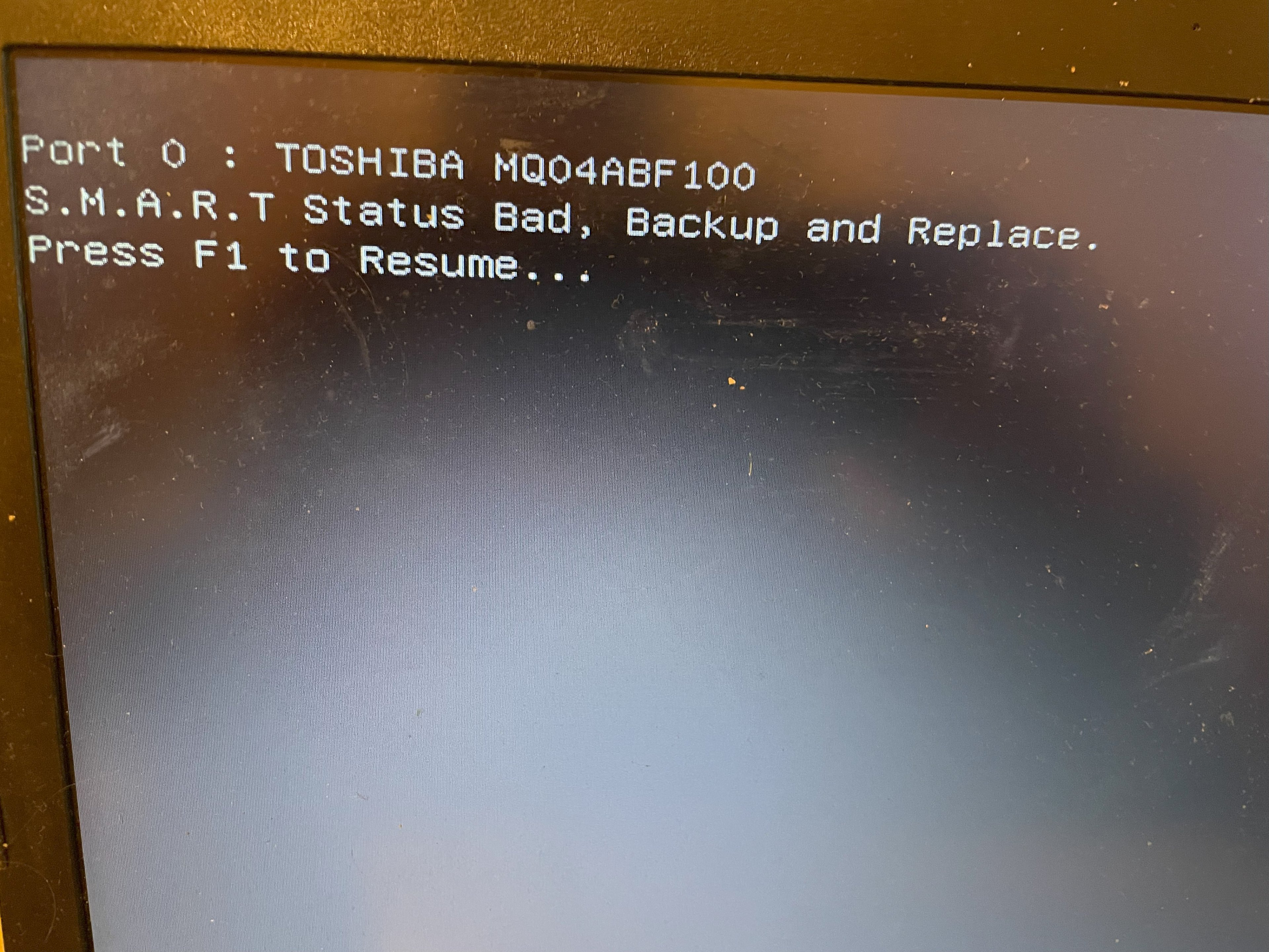

So wie @inter2k3 habe ich es auch gedeutet. Was macht der Boot Override aus dem letzten Bild?
kiene ahnung wenn ich ehrlich bin : )
bild 5 boot override dort auf den sandisk klicken sollte der schon booten
tut das nicht oder ist das falsch dann wird doch der stick selber nicht als boot gerät erkannt vom bios, hast du geprüft ob die iso richtig geschrieben wurde, sonst auch mal ein ganz anderes iso probieren
habe gerade eine neue iso erstellt mit rufus für bios /mbr Partition: funzt auch nicht

du meinst sicherlich das boot menü (bild 3) ???
Nein, das ist das Bios/Uefi. Du solltest das Bootmenü aufrufen.
Das ist entweder während des startens die "esc-Taste" oder die "entf-Taste" dauern schnell drücken.

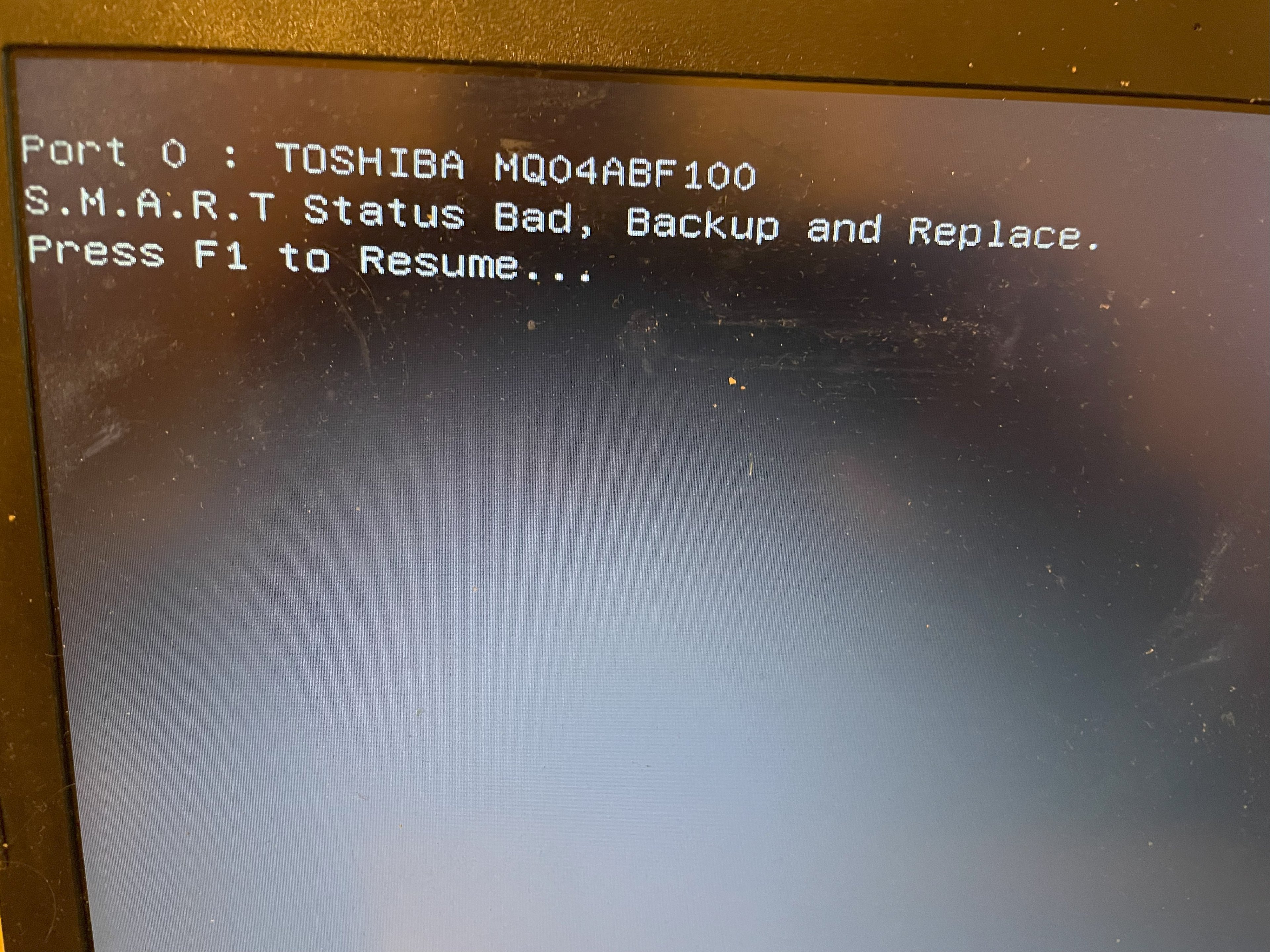

also wenn du partout anstehst dann bau die platte aus, die zig experimente und versuche sind jedenfalls, nicht gut wenn das ding am sterben ist

vielleicht verweigert sich der apparat ja wegen der defekten platte, manchmal bleibt da alles hängen
