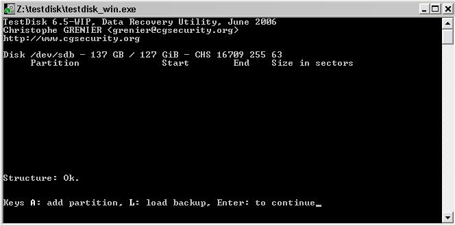

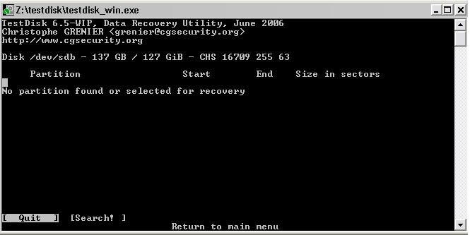

Hallo Fiona!
hab nun die Tests durchgeführt.
hier die Ergebnisse:
Danke schon mal für deine Hilfe!!
lg, Michael

An deinem IDE-Kontroller hast du sofort ein 48bitlba-Problem zur Unterstützumg für Festplatten größer als 137 GB.
Unter WinXP solltest du um Datenverlust zu vermeiden sofort mindestens Servicepack 1 installieren!
Infos über Betriebssysteme setze ich dir mal hier;
http://www.cgsecurity.org/wiki/Merkmale_von_Betriebssystemen
Speziell auch wenn du W2k hast.
Wenn die Festplatte voll erkannt setze mir die Screens erneut.
Viele Grüße
Fiona
