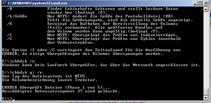

chkdsk hat geklappt - bleibt nur immer wieder stehen.
Screen hängt dabei.
wie erreiche ich die weiteren Phasen`?

Das Dateisystem ist zu sehr beschädigt und stürzt vorher ab. Ich habe mich wohl etwas missverständlich ausgedrückt, ich wollte zunächst nur ein chkdsk <Laufwerk>: /v.
Die Option /r überprüft alle belegten Sektoren und /f repariert logische Defekte.

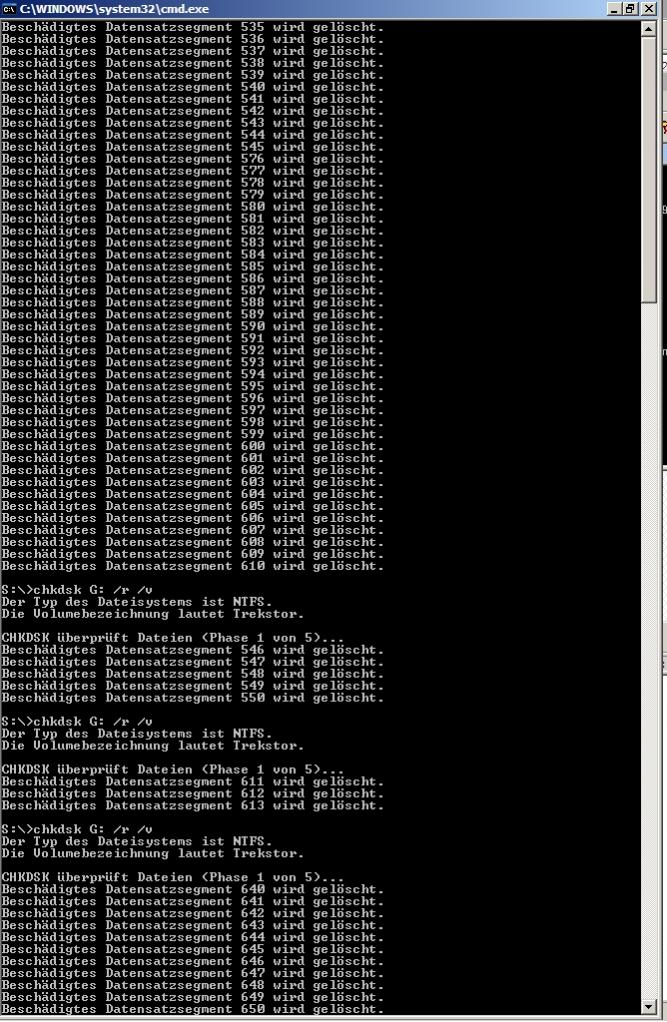

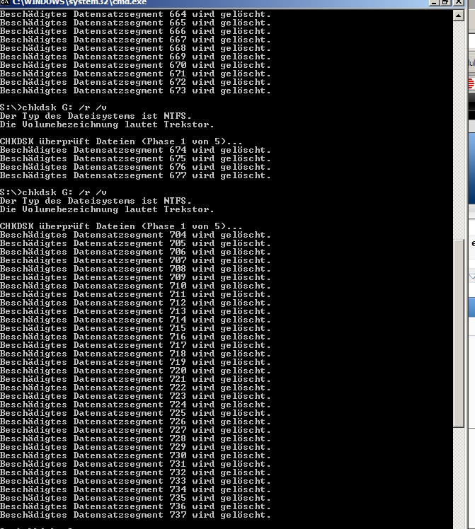

Nun habe ich USB-Platte abgemeldet und an anderen USB-Port gesteckt mit dem Effekt, dass nun chkdsk G: /v /r derzeit durchläuft und sich in Phase 5 befindet. Vielleicht klappt es ja dann mit dem Zugriff und Datensicherung.
Melde mich wieder
Update:
chkdsk wurde mit einem unbekannten Fehler beendet.
chkdsk /v läuft bis zu einem bestimmten Punkt und dann kommt: "Fehler gefunden. CHKDSK kann im schreibgeschützten Modus nicht fortgesetzt werden".
