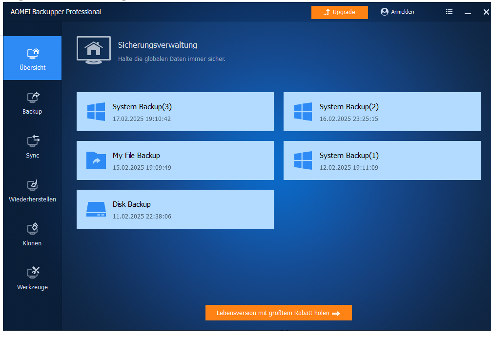

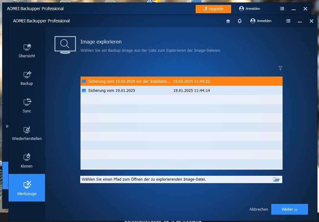

Bin jetzt auf Disk Back Up vom 11.2. gegangen:
Es ist zum Verzweifeln.
Nein, ich habe nur ein File Backup von heute. Obwohl ich auf Datensicherung gegangen bin und Ordner zum Sichern markiert habe.
Langsam wird mir klar, warum so viele PC-Amateure nachher ohne Daten dastehen. Kompliziert das Ganze.
@Maggie2

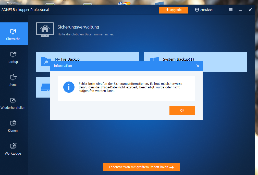

Das "My File Backup" vom 15.02. sollte sich anschauen ("explorieren") lassen. Das "Disk Backup" vom 11.2. ist ja gelöscht worden, das wird dann auch nicht mehr gefunden.
Ich checke das morgen mal selbst - ich mache mit dem AOMEI Backupper eigentlich immer nur regelmäßige Systemsicherungen auf einer separaten USB-HDD, in meinen Läppi befindet sich nur eine SSD, auf der sämtliche Daten inkl. Windows drauf sind. Die ist auch nicht in mehrere Laufwerksbuchstaben unterteilt.

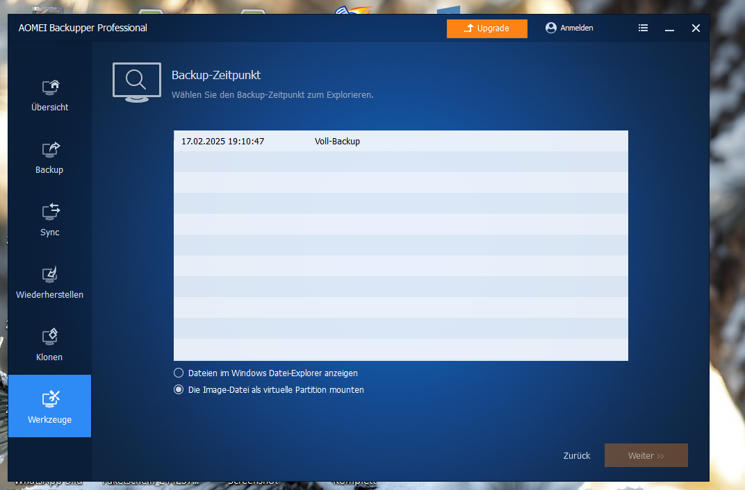

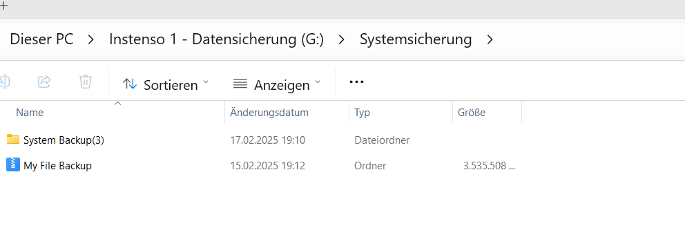

Es gibt aber von heute nur dieses Backup.
Du musst das Backup markieren, um es öffnen zu können.

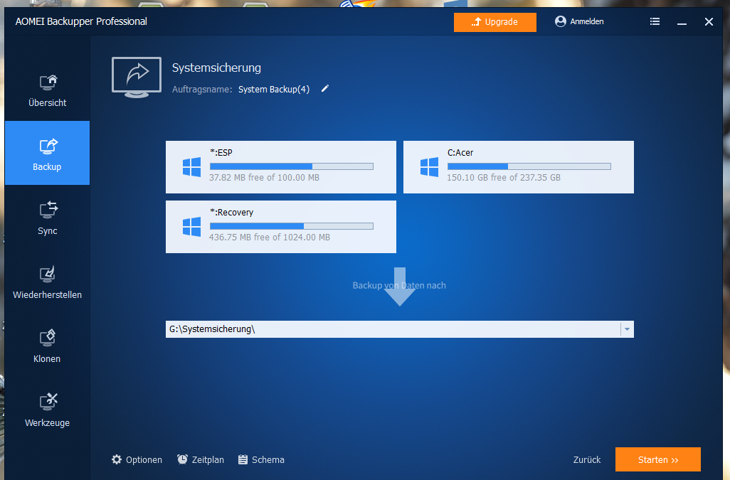

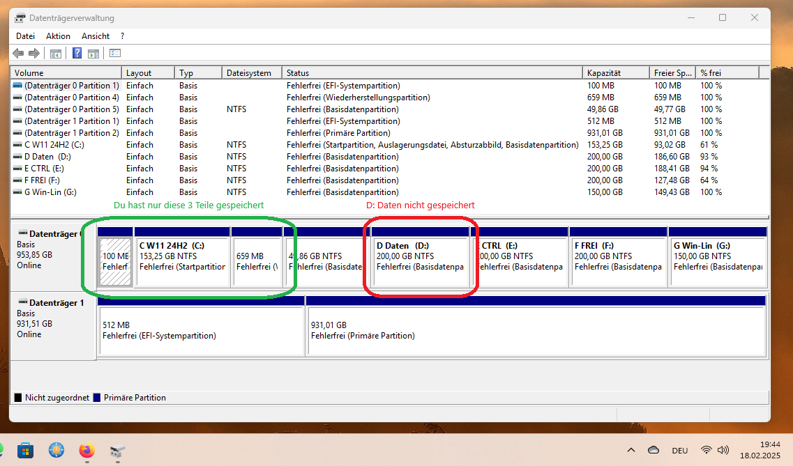

Wie gesagt, du hast sie nicht gespeichert.
Du hast nur die 3 grün umrandeten Teile gespeichert.
Deine rot umrandeten D: Daten hast du nicht gespeichert.
Reaktionen: redjack1000
Maggie2 schrieb:
wurde doch alles schon vorgegeben bei der Systemsicherung!
Schau mal genau hin, kannst Du bei deinem Screenshot
Daten D: erkennen? Ich sehe da nix.
Und wenn man das nicht auswählt, wird es auch nicht gespeichert. Es liegt also nicht an der Backupsoftware, sondern nur an dem Anwender der vor dem PC sitzt.
Wenn du also D: sichern möchtest, musst du das auch auswählen, macht nix ist aber so.
