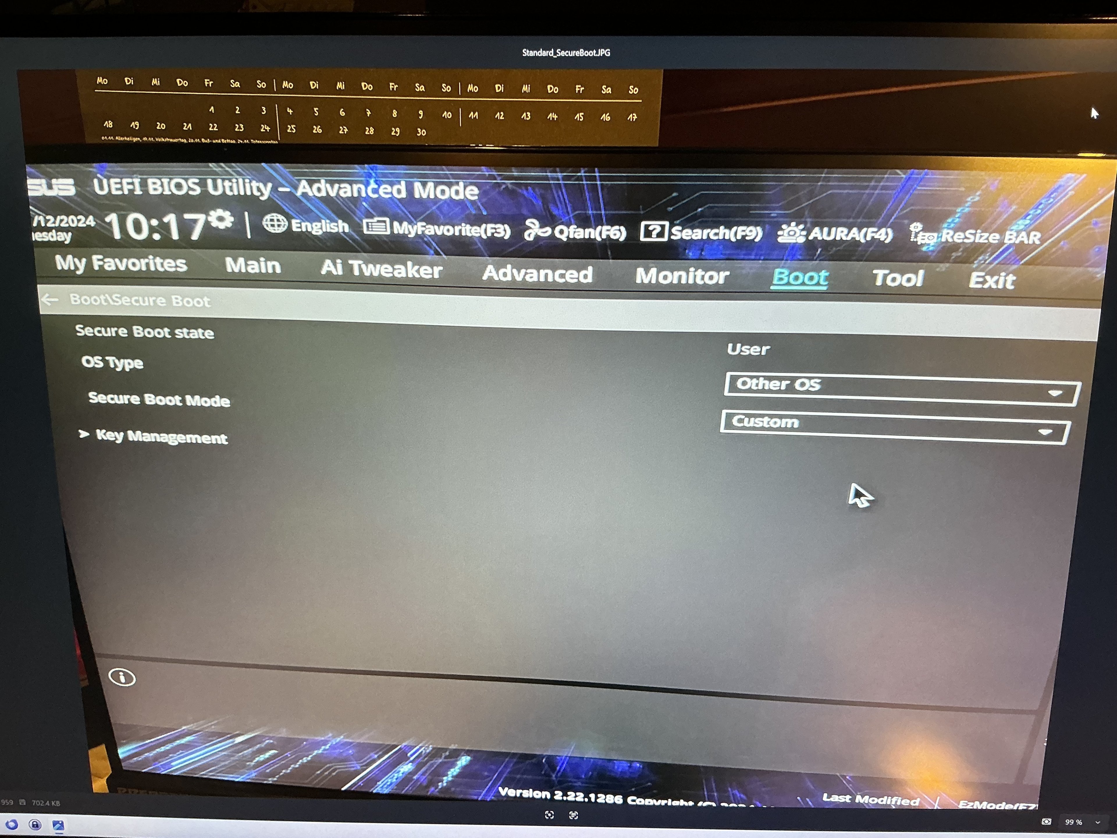

Bei meinem System ist bisher noch Secure Boot nicht aktiv und folgendermaßen eingestellt laut BIOS (wurde mir damals beim PC Kauf vom Händler so voreingestellt)
Was muss ich hier genau einstellen, damit Secure Boot aktiviert wird?

Muss ich nur den „OS Type“ auf „Windows UEFI Mode“ stellen und das war’s? Oder was ist beim „Secure Boot Mode“ einzustellen? Einfach nur Standard? Und was ist bezüglich dieses „Key Managements“ zu tun?

OS Type muss auf Windows OS gestellt werden, dann ist bei ASUS Secure Boot aktiviert.
Und was ist mit diesem Secure Boot Mode? Auf was stellt man den? Einfach auf Standard? und was muss ich wegen diesen Keys beachten?

Im Keymanagment müssen die Keys als Loaded deklariert sein, was bei dir der Fall zu sein scheint.
Ansonsten würde da Unloaded stehen.
CSM disablen nicht vergessen ;)
@zelect0r Was genau macht das und vor allem bootet danach das bereits installierte Windows immer noch?
Und wieso sollte man das deaktivieren, falls es noch an ist?
Ich habe eben mal im BIOS geschaut, also CSM ist bei mir bereits disabled und ich könnte bei OS Type "Windows UEFI Mode" auswählen.
Allerdings weiß ich nicht, was ich bei "Secure Boot Mode" auswählen muss. Das bleibt bei Auswahl der Option "Windows UEFI Mode" auf "Custom" stehen. Es gibt aber noch die Option "Standard" statt "Custom".
Wenn ich diese auswähle, dann wird der Punkt "Key Management" auf dem obigen Screenshot ausgegraut.

CSM = Compatibility Support Module
CSM is für Legacy-BiOS Geräte. Damit wird es dir ermöglicht ältere Geräte im BiOS Modus auf deinem UEFi Gerät zu starten.
Du mußt die Einstellung finden in der die Keys gesetzt sind (Keymanagement).
Also wenns ausgegraut ist dann ist es wohl die falsche Einstellung.
Wenn du nur Windows benutzt dann ist "Windows UEFi Mode" die richtige Wahl.
Wenn du zusätzlich noch ein Linux installiert hast dann nimmst du "Other OS".
Also "Windows UEFi Mode", vorausgesetzt das Windows wurde im UEFi Mode installiert.
Kaputt gehen kann da nichts.
@zelect0r Das Key Management ist wie erwähnt dann auswählbar, wenn man den Secure Boot Mode auf "Custom" stellt, bei Standard ist es ausgegraut.

Aber welche "Secure Boot Mode" Einstellung ist nun die richtige? Ich habe nun auch schon dazu gegooglet und oft liest man von "Standard". Diese wird wohl für Windows 11 empfohlen und Standardnutzer empfohlen.
Das würde aber dann vermutlich dem von dir widersprechen, denn bei Standard ist das Keymanagement ausgegraut, sodass Custom dafür genutzt werden müsste.
Nun weiß ich nicht, welche die Richtige ist?

ich habe nun mit meinem Händler noch Rücksprache gehalten und ein Wenig online dazu gelesen. Ich habe jetzt den Windows UEFI Mode aktiviert mit dem Secure Boot Mode als "Standard".
