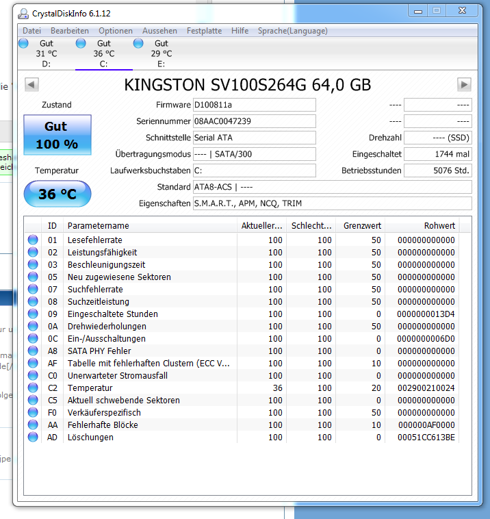

"Eingeschaltet" 1744 mal? Ist die schon was älter? Ansonsten würde ich mal das Stromkabel an der SSD auf Wackelkontakt überprüfen.
@Grimba
Jop die ist schon ein wenig älter ^^

Das war ein sehr Crucial m4 spezifisches Problem und vor allem bei bestimmten FW Versionen vorhanden. Aber in den Release Notes der m4 FW 010G steht:
Faster boot-up times: Improved time to ready—the sliver of time between when the power button is pressed and when the drive is ready to accept commands.
. Es kann also durchaus sein, dass die modernen Boards da einen kürzeren Timeout haben, damit sie beim Review mit einer kurzen Bootzeit glänzen. Schau mal ob Du da was einstellen kannst, denn an einen Defekt glaube ich nicht, wenn das nun genau mit dem Boardwechsel zusammen fällt. Die S.M.A.R.T. Werte sehen ja nicht schlecht aus und 5000 Stunden sind nichts für eine SSD.
