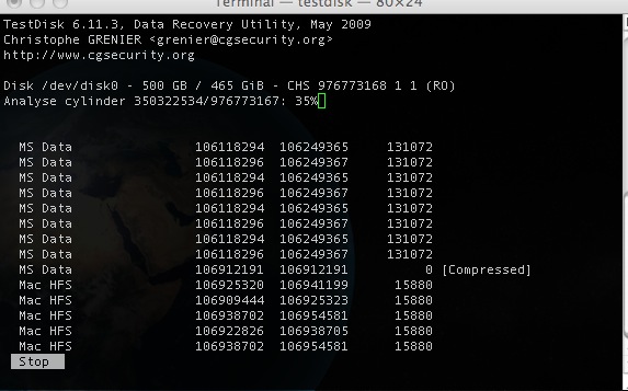

So, ich habe den Deep-Scan jetzt seit knapp 12 Stunden am laufen und er ist gerade einmal bei 36%! Ist das normal?? Das kann doch nicht so lange dauern oder?
Hab mal einen Screenshot vom aktuellen Status angehängt. Da hat sich aber schon seit einigen Stunden nichts mehr verändert. Soll ich den Scan trotzdme weiterlaufen lassen?

D Mac HFS 551065296 763801303 212736008
D Mac HFS 551065577 763801584 212736008
D Mac HFS 551065762 763801769 212736008
D Mac HFS 551065915 763801922 212736008
D Mac HFS 551066140 763802147 212736008
D Mac HFS 551066325 763802332 212736008
D Mac HFS 551066430 763802437 212736008
D Mac HFS 551066567 763802574 212736008
D Mac HFS 551066664 763802671 212736008
D Mac HFS 551066905 763802912 212736008
D Mac HFS 551067010 763803017 212736008
Structure: Ok. Use Up/Down Arrow keys to select partition.
Use Left/Right Arrow keys to CHANGE partition characteristics:
P=Primary D=Deleted
Keys A: add partition, L: load backup, T: change type,
Enter: to continue
HFS+ found using backup sector!, 108 GB / 101 GiB
Lässt sich damit etwas anfangen?
Ansonsten werde ich mal versuchen, die Platte aus dem Macbook auszubauen und an den PC anzuschließen und per Windows die Daten zu recovern.
Also ich hab nicht das Gefühl, dass ich mit Testdisk noch weiter komme.
Ich hab jetzt probiert, die Platte per USB an meinen PC zu hängen, wo sie aber nicht erkannt wird, da sie ja Mac-formatiert ist.
Dann nochmal von der Vista-DVD gebootet und Reparaturoptionen probiert. Aber auch da wird die Vista-partition nicht erkannt.
Was passiert denn, wenn ich per Vista-DVD die Partition nochmal als NTFS formatiere? eigentlich sollten die Daten doch auch dann nicht überschrieben werden und ich könnte sie am PC erkennen und die Daten (eventuell) wiederherstellen, oder?
Unklar ist bei dir der dauerhafte RO-Modus (Read only).
Wenn Root etc.. oder ähnlich nicht stimmen, kann das Ergebnis ungenau sein.
Warum das jetzt so ist, kann ich nicht festlegen.
Gute Alternative ist Datenrettungssoftware.
Wenn HFS+ über deine NTFS-Partition formatiert wurde, kann dein unterliegendes NTFS-Dateisystem beschädigt sein.
Grund ist, da Backups vonSuperblöcken (Unter Windows Backup vom Bootsektor) in Gruppen als Sicherung über die Partition geschrieben werden.
Formatiere mal nicht, da nicht hilfreich.
Datenrettungssoftware für Windows erkennt trotzdem ein unterliegendes FAT oder NTFS-Dateisystem und zeigt dir das Ergebnis an.
Daher erneutes formatieren ist unnötig.
Bei Datenverlust sollte auch niemals etwas unnötig gemacht werden.
Hänge mal die Festplatte an dein Windows-Computer.
Schaue dir mal den kostengünstigen Restorer Ultimate in der Testversion an.
Markiere damit mal die Festplatte und nicht eine Partition und scanne diese mit Disk scan.
Schalte damit auch HFS, Ext2/3, FAT und UFS ab.
Dann wird nur nach dem unterliegenden Dateisystem NTFS gesucht.
Oben im rechten Fenster findest du die gefundenen Partitionen.
Nehme wenn möglich zuerst diese, die deiner Größe entsprechen und ma besten grün angezeigt werden.
Teste es einfach mal.
Viele Grüße
Fiona
Hab Restorer Ultimate durchlaufen lassen.
Er findet ca. 30 Partitionen, alle gelb und rot. Sieht also noch nicht so gut aus. Und vor allem: Welche muss ich denn jetzt nehmen? Einfach die letzte mit der passenden Größe?
Wenn ich übrigens Testdisk vom Windows-PC mit der Laptop-Platte am USB-Port laufen lasse, habe ich auch Schreibrechte!
Disk /dev/sdc - 500 GB / 465 GiB - CHS 476940 64 32
The harddisk (500 GB / 465 GiB) seems too small! (< 609 GB / 5
Check the harddisk size: HD jumpers settings, BIOS detection..
The following partition can't be recovered:
Partition Start End Size in secto
MS Data 976773119 1189771262 212998144
Das wirft er unter Windows raus.
