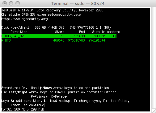

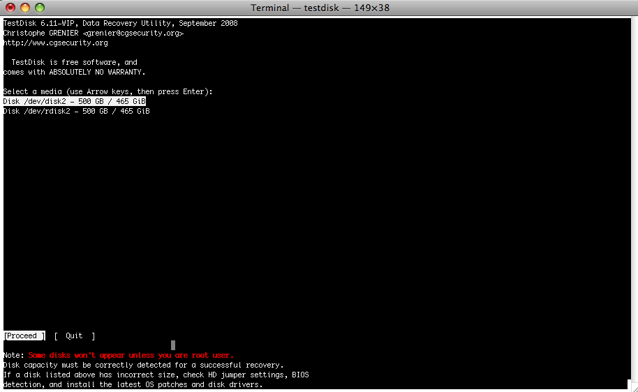

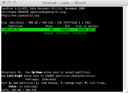

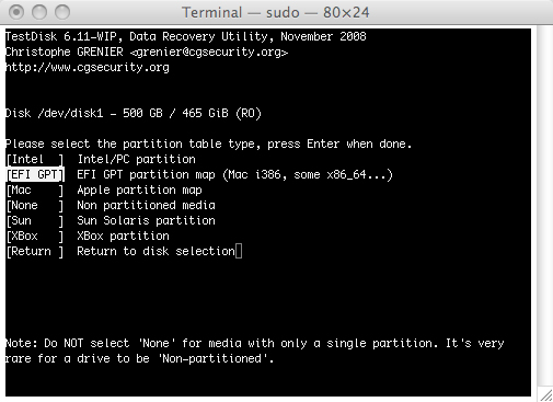

Ich habe nun damit begonnen deine Anleitung durchzuarbeiten. Doch stoße ich dabei gleich mal auf eine Frage: die externe Festplatte wird 2 mal aufgelistet (siehe Bild 1) und meine interne Festplatte garnicht. Welche der beiden Einträge soll ich nun auswählen um weiter voranzugehen?
Bootcamp?
Sieht nach einen Intel MAC aus.
Hatte Testdisk als Partitionstabellentyp dann auch Intel MAC EFI eingestellt?
Kann daher sein, das die zweimal gelistet wird, da Bootcamp einen Intel MBR (Partitionstabelle) emulieren kann.
Nutze mal die erste Platte.
Um voll darauf Zugriff zu bekommen (damit alle Laufwerke angezeigt werden), mußt du im Terminal unter MAC superuser-Rechte haben.
Wäre im Terminal ähnlich;
sudo ./testdisk und Password-Eingabe.
Siehe Infos über Testdisk starten hier;
http://www.cgsecurity.org/wiki/Merkmale_von_Betriebssystemen#MacOS
Power PC und Intel MAC sind unterschiedlich.
Daher benutze nicht die Anleitung.
Du bräuchtest im Fall kein pdisk verwenden und wäre dann falsch.
Überprüfe ob die HFS+-Partition gefunden wird.
Viele Grüße
Fiona

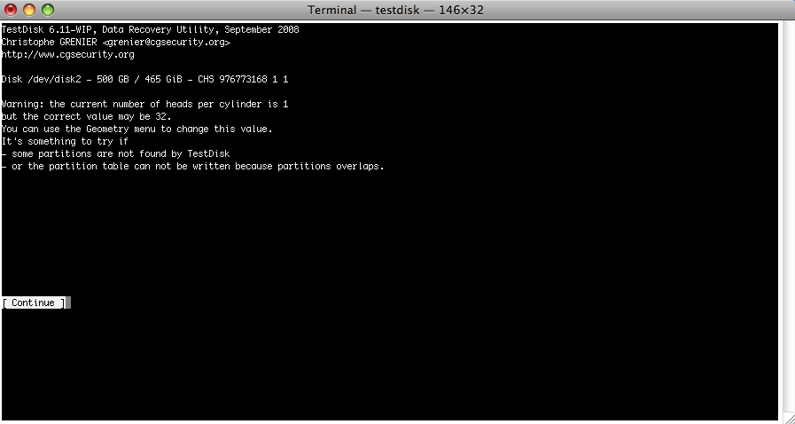

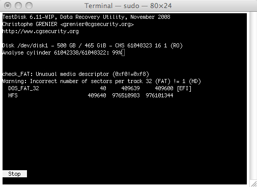

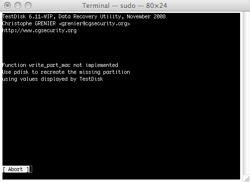

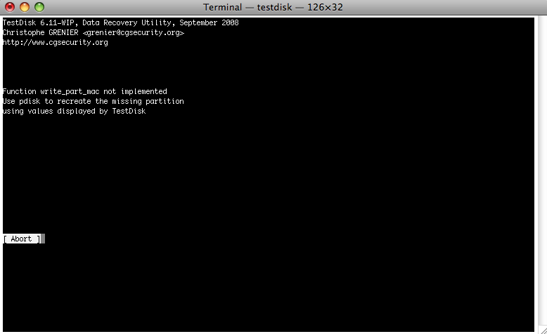

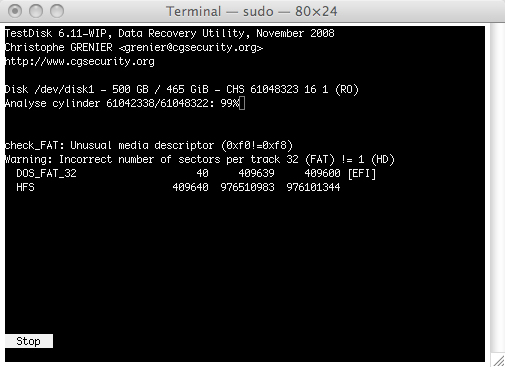

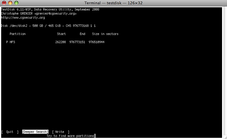

also folgendes ergebnis des quick searches (siehe bild1) wenn ich nach intel partitionen suche. kurz danach, ohne mein zutun, wird folgende info angezeigt (bild2).

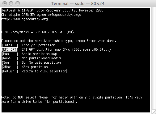

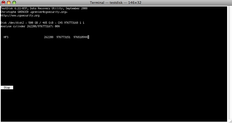

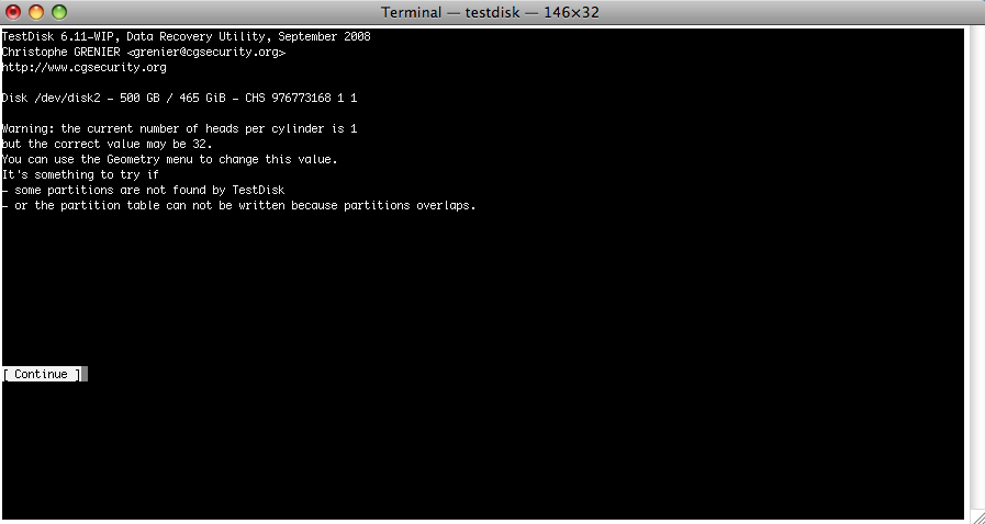

wenn ich nach mac partitionen suche bekomme ich folgendes ergebnis (bild3).
wie soll ich weiter vorgehen?

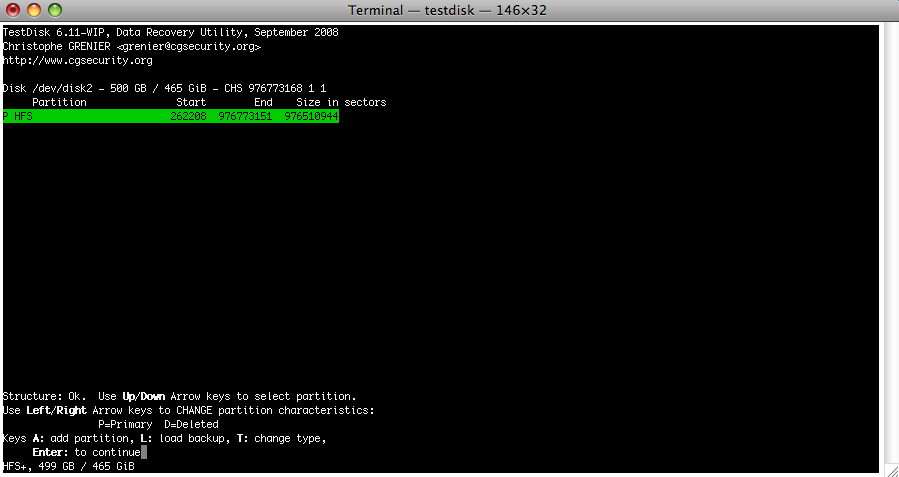

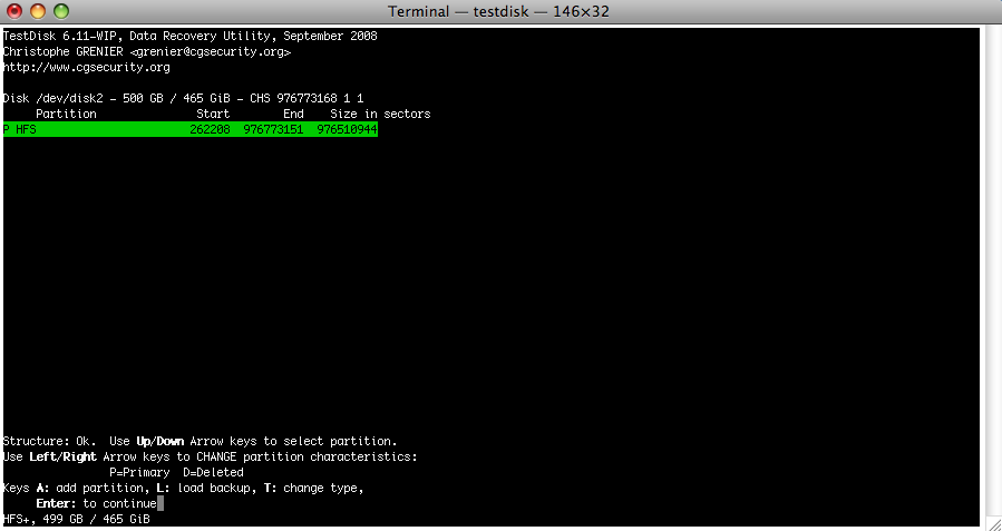

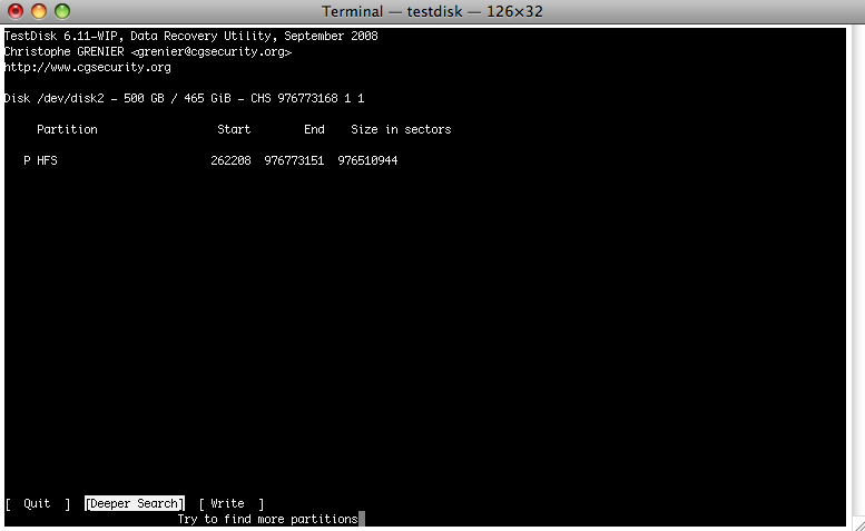

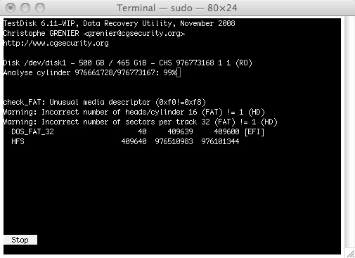

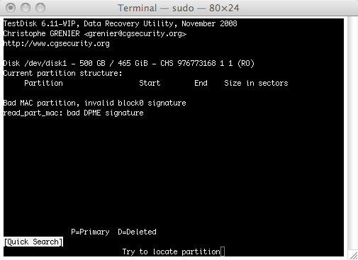

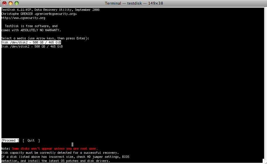

als ergebnis kann ich jetzt: [quit] [deeper search] und [write] auswählen (siehe bild 5).
kann ich es wagen write auszuwählen oder riskiere ich dadurch datenverlust?
Normal riskierst du nichts.
Wenn es funktioniert, wäre die Partition wieder da.
Wenn nicht, hast du immer noch die Möglichkeit wie Disk Warrior zu nehmen um an deine Daten in den Sektoren zu kommen.
Teile es mkit.
Viele Grüße
Fiona

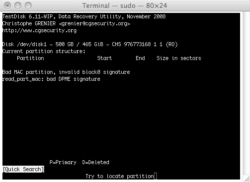

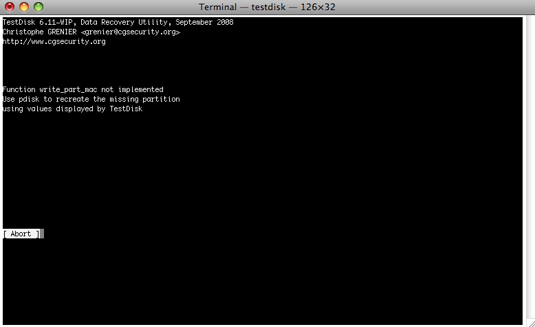

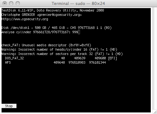

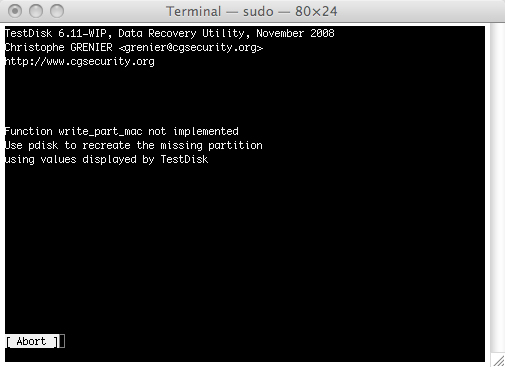

leider nein.... (bild 6)
ich hab allerdings jetzt den "mac weg" verfolgt. wenn ich es mit intel/pc versuche, komme ich wie schon beschrieben zu folgendem punkt (bild 3).
wenn ich diese nachricht jedoch ignorieren würde, dann komme ich auch wieder zum punkt an dem ich [write] wählen könnte. die alles entscheidende frage lautet wohl nur ob das auch sinnvoll wäre. ich weiss leider nicht was dieses "heads per cylinder" beteutet und welche auswirkungen es hat.
liebe fiona und lieber mueli!
ich hab das problem gelöst, indem ich die "heads per cylinder" umgestellt habe und dann auf write gegangen bin. danke für die mühe eurerseits mir zu helfen.
die platte wird wieder angezeigt, als ob nie etwas gewesen wäre!
einen herzlichen dank!

Freut mich das es geklappt hat;
Mir war die Struktur noch unklar da wie bei Apple partition map?
Hattest du den Wert 32 Heads per Cylinder genommen?
Viele Grüße
Fiona
ja genau. ich hab die von testdisk "vermutete" anzahl an heads per cylinder gewählt. nochmal den quick search gemacht (kam keine fehlermeldung mehr) und danach hab ich es gewagt auf write zu gehen und innerhalb von maximal 3 sekunden war der vorgang abgeschlossen!

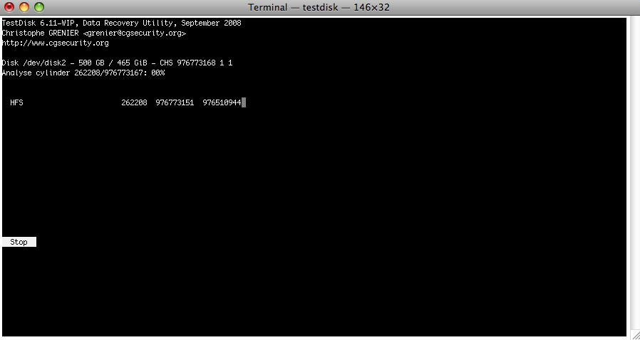

hier ein paar fotos:
1.: nachdem ich die hd ausgewählt habe (hd ist 2x mal angegeben, hab die erste genommen), ich hab dann mac ausgewählt
2.: nach analyse
3.: während quick search
4.: nach quick search
ich hoffe, du kannst damit was anfangen, ich jedenfalls nicht :-(

Deine Festplatte wird gegenwärtig in RO Read only-Modus angezeigt.
Daher könntest du die Struktur nicht schreiben.
Versuche mal Testdisk mit superuser-Rechten über ein Terminal oder Konsole auszuführen.
Wäre Pfad zur ausführbaren Testdisk-Datei und sudo ./testdisk.
Deine Partitionstabelle ist gegenwärtig leer.
Wiederhole dann die Diagnose.
Die Geometrie wird gegenwärtig nach Apple partition map bei disk angezeigt.

Mag sein, das es richtig ist, und du Rechte hast.
Vedacht, geht auf die Erkennung die Apple partition map-typisch ist.
Da kann auch kein Write ausgeführt werden.
Gehe mal in Testdisk, bevor du im Menü Analyse bestätigst auf das Menü Geomatrie und geben dort 16 ein.
Ist wie die Meldung bei deiner EFI GPT-Partition.
https://www.computerbase.de/forum/attachments/4-vor-quick-search-mac-jpg.123764/
Vielleicht hilfts?
Wiederhole mal die Diagnose, ob dann deine Partitionen ordnungsgemäß gefunden werden?
