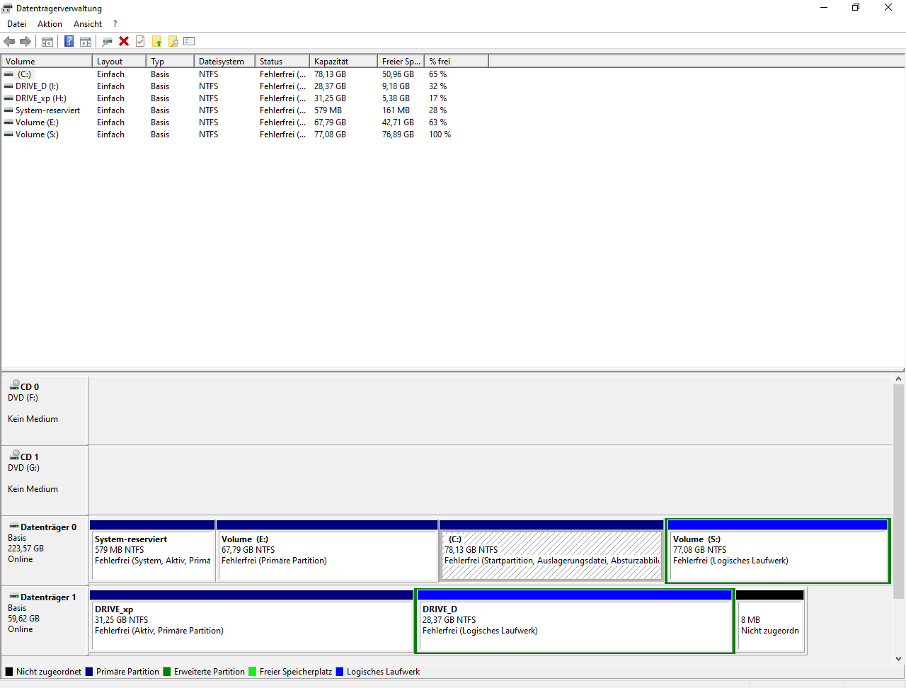

Win10 startet (bis jetzt) nur, wenn ich die XP-SSD abklemme. Nach dem Hochfahren kann ich das Datenkabel der XP-SSD einstecken und der Screenshot der Datenträgerverwaltung sieht dann so aus:
Datenträger 0 ist die Win10 SSD, Datenträger 1 die XP SSD. Starte ich ohne vorheriges Abklemmen der XP-SSD sieht man nur Datenträger 1.
Vergib mal bitte einen Laufwerksbuchstaben für "DRIVE_xp". Hilfsweise nenne ich sie mal "X".
Öffne die Eingabeaufforderung als Administrator und führe
bcdboot C:\Windows /s X:
aus. Es müsste in Deiner alten Startauswahl dann einen neuen Eintrag für Windows 10 geben.
Darauf erhalte ich: "Fehler beim Kopieren der Startdateien."
