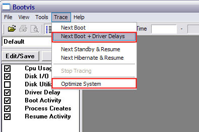

Probier mal diese Proggi hier: Bootvis
k, habs runtergeladen... was genau soll ich bei dem prog. machen?
Hi, du musst einstellen, dass er beim Nächsten Boot-Vorgang eine Log-Datei erstellt, weiß jetzt nicht genau wie der Menupunkt heisst.
Nach dem nächsten Booten kannst du dann die Logdatei laden und siehst genau, welche Komponente wie lange zum Starten braucht.
Aber: Auf keinen Fall die Optimize Funktion benutzen, hier kann es passieren, das dein System gar nicht mehr bootet! Deswegen hat MS das Tool auch zurückgezogen, es ist nur für die Analyse des Bootvorgangs zu gebrauchen.

nachdem BootVis installiert ist, rufst Du über die Menüleiste "Trace" den Menüpunkt "Next Boot + Driver ..." auf.
- es kommt ein Fenster mit der Information, dass Windows in 10 Sekunden neu gestartet wird.
- bei dem folgenden Bootvorgang, wird eine Datei geschieben in der alle Vorgänge zum Systemstart - Programme, Treiber, Betriebssystem usw. aufgezeichnet werden.
- dies kann einige Zeit in Anspruch nehmen. UND BITTE - warte bis Du das Fenster, diesmal mit verschiedenen Grafen, auf dem Desktop angezeigt wird.
- anhand der Grafen kannst Du feststellen, welche Programme/Teile/Treiber usw. geladen werden und welche Zeit dafür benötigt wird.
- Ist dies soweit erledigt, gehst Du wieder über Trace zum Menüpunkt "Optimize System".
- es erfolgt wieder die Anzeige -> Neustart
- je nach Systemleistung und anfallenden Arbeiten, braucht das System E W I G L A N G E, bis der Vorgang abgeschlossen ist.
- erstes Anzeichen ist ein kleines Fenster, das anzeigt, dass überhaupt etwas passiert.
- ich hoffe es kommt eine Abschlussmeldung. Beobachte dazu die Festplatten-LED und mache keine Tasteneingaben und Mausbewegungen bis das Teil fertig ist.
