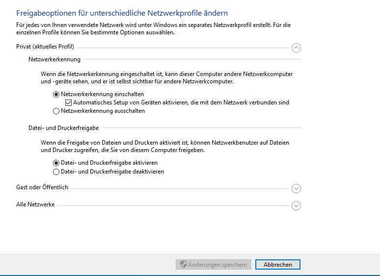

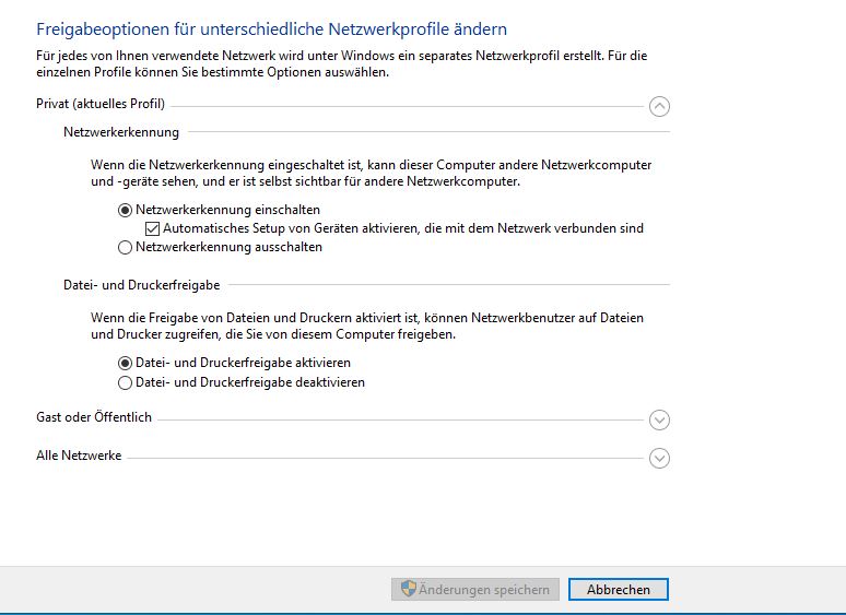

Ja das wird dann wohl an den Erweiterten Freigaben liegen.
