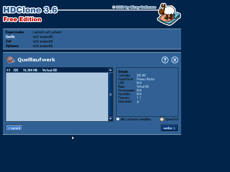

http://www.miray.de/de/download/sat.hdclone.html
Das müsste gehen
hab ich selbst einmal eigesetzt, dauert allerdings ewig.
Ich hab dir ein Screenshot aus der virtuelle Maschine gemacht, ich muss allerdings anmerken, dass die Free Edition nur eine Trasferrate von 5MB/s unterstützt von Festplatte auf Festplatte (USB,IDE,SATA).
Andere Optionen sind meines Wissens nicht möglich

edit: HDClone ist zwar ganz nett, aber ich möchte ausgewählte Ordner kopieren und nicht das ganze Laufwerk.
