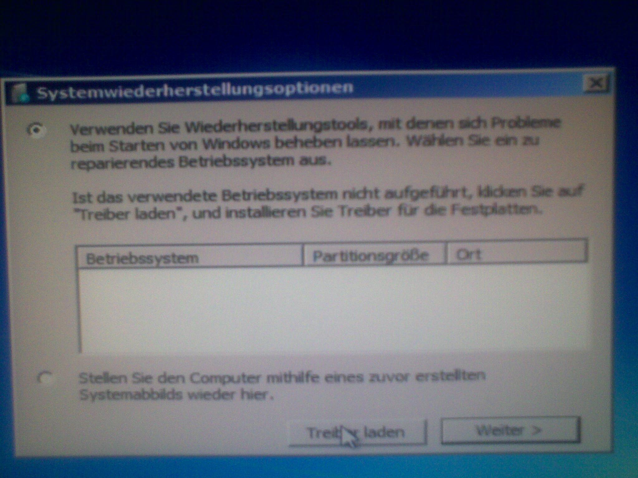

Ok, habe es jetzt probiert, leider ohne Erfolg.
Das Problem ist einfach, dass in der Reparatur die Windows7-Installation nicht erkannt wird, solange die Vista-HDD nicht angeschlossen ist. Das sieht dann nämlich so aus:
26022011549-jpg.222857
Wenn sie aber angeschlossen ist, bewirken die Befehle FixMbr und FixBoot nichts, weil er dann denkt, "alles in Ordnung, MBR funktioniert, wie es sollte".

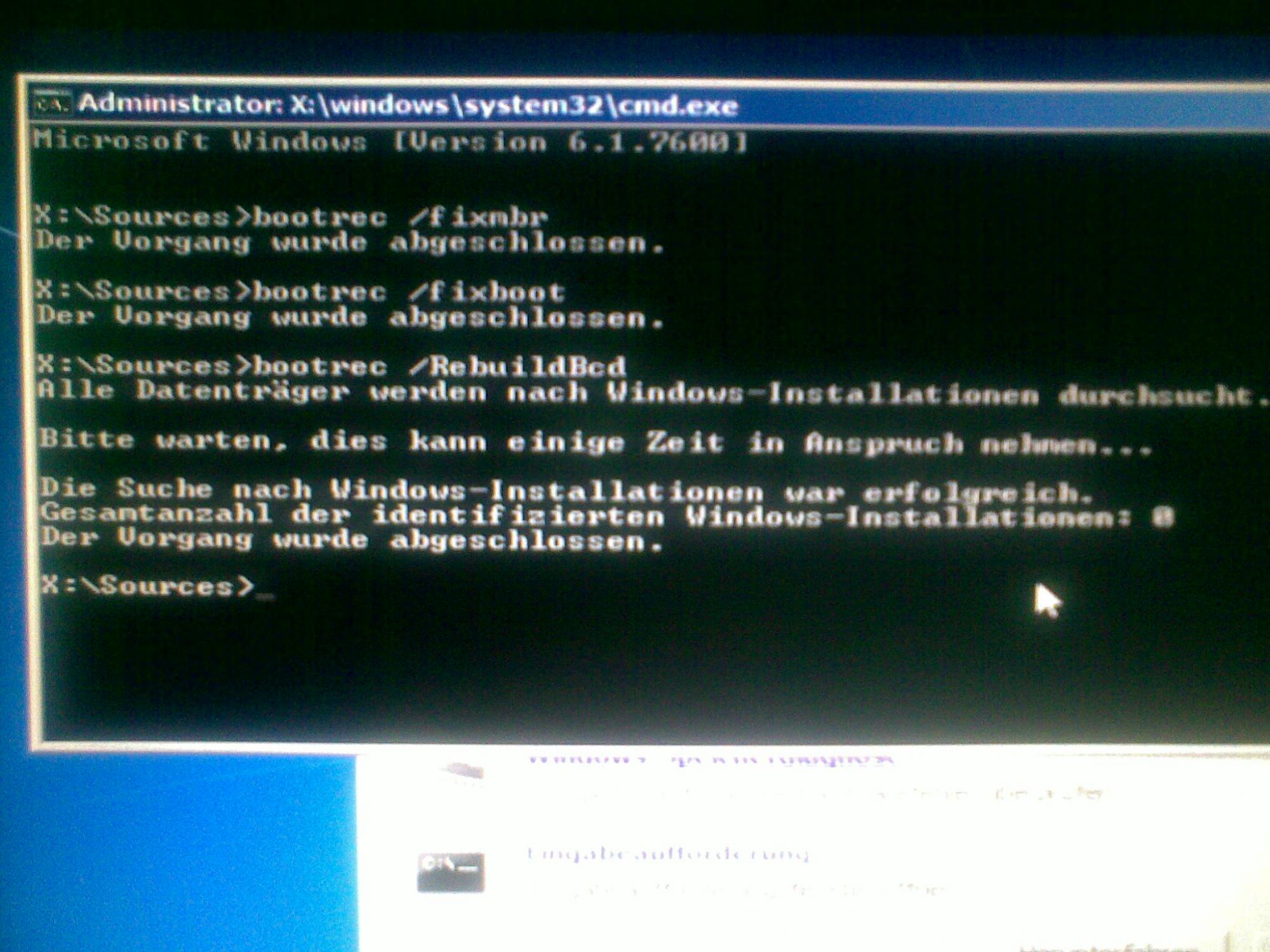

Sorry, Schildkröte, ich hatte deinen Beitrag erst gelesen, als ich meinen Post abgeschickt hatte, deswegen erst jetzt die Antwort, nachdem ich alles probiert hab ;)
Ich hatte die Win7-Partition in der Datenträgerverwaltung von Windows7 schon auf "active" gesetzt, habe mich aber trotzdem nochmal penibel an die Anleitung von Inzersdorfer gehalten, leider gab es dabei wieder ein Problem.
Zwar wird in der Reparatur jetzt die Windows7-Installation erkannt, aber wenn ich fixmbr, fixboot und RebuildBcd mache, findet er trotz aktiver Partition keine Windows-Installation:
26022011551-jpg.222868
Ich werde jetzt noch einmal die automatische Reparatur durchlaufen lassen, aber ich bezweifle, dass das etwas bringen wird. Die sollte eigentlich auch nichts anderes machen als das, was ich grad probiert habe, oder?
