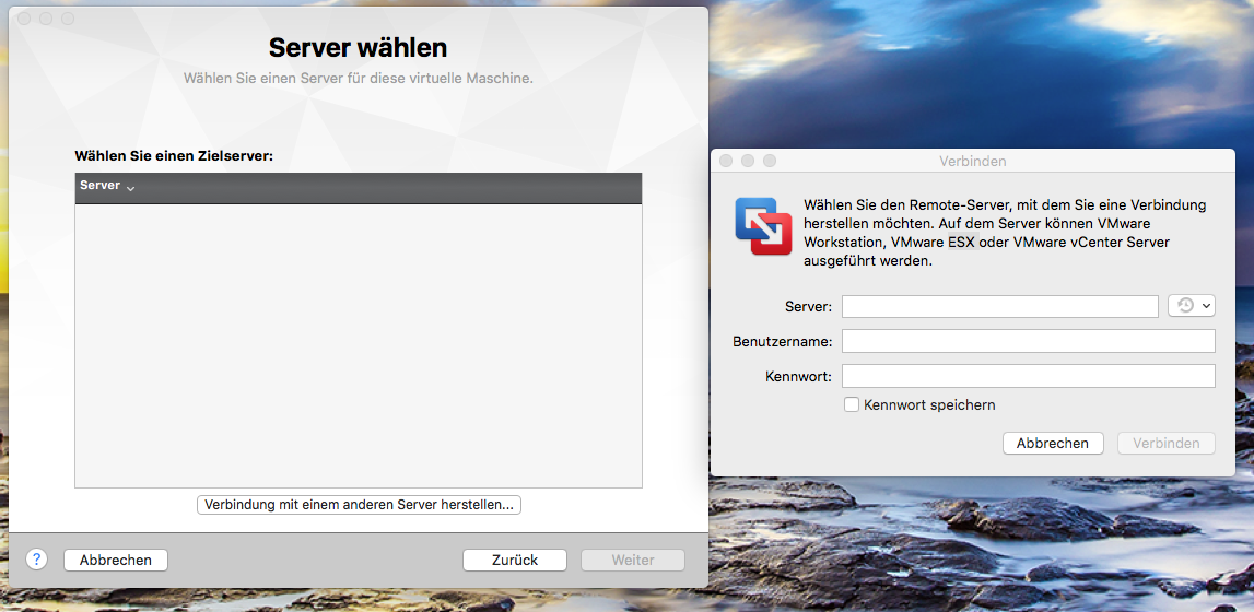

Einen Server auf dem ESXI läuft auf dem ich meine VMS' mit VMWare Fusion erstellen kann:

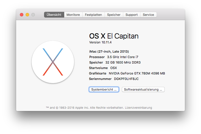

Wie gesagt OSX VM ist das kleinste Problem das schaft zur not auch noch mein iMac 27"
OK. Du kannst natürlich auf deinen Macs beliebig viele OS X VMs laufen lassen, das passt so. Was hast du mit den anderen VMs denn vor, dass du dafür separate Hardware kaufen willst? Dein Mac ist schnell genug um mehrere VMs gleichzeitig ausführen zu können. Ich sehe da jetzt keinen Vorteil in einem separaten Server.
