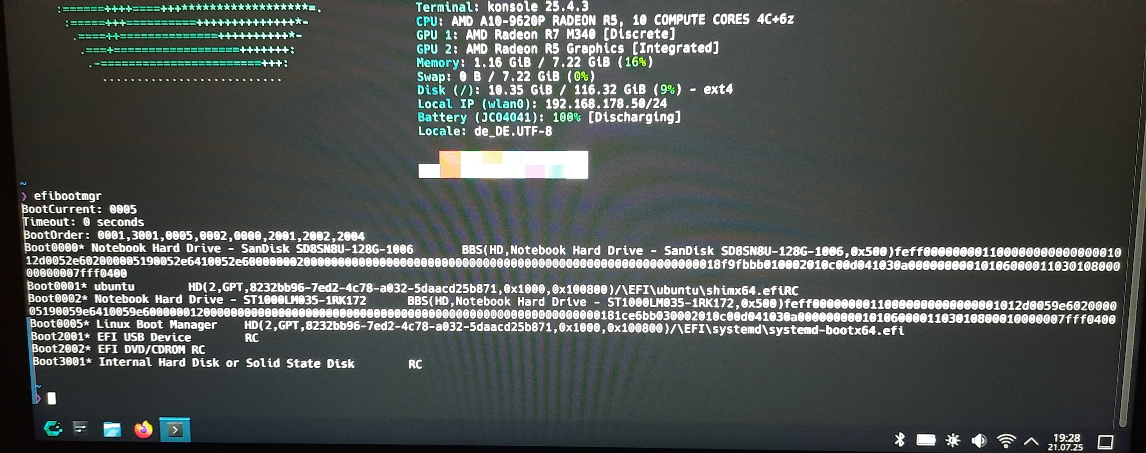

efibootmgr spuckt das hier aus:
Irgendwie klappt das nicht.
Im UEFI kann ich nichts machen und wenn ich versuche über den efibootmgr die Bootreihenfolge zu ändern übernimmt er es einfach nicht.
Wenn 0001 in der Bootreihenfolge als erstes steht, kann ich doch davon ausgehen, dass das Grub ist, oder?
Kann ich den versuchen zu löschen, oder sollte ich das lieber lassen?
Ich bin auch noch nicht so vertraut mit Linux, ich musste gerade erstmal nachlesen wie man den efibootmgr überhaupt richtig benutzt.
@Taro Misaki
Probiere zunächst mal den Eintrag 0005 einmalig zu starten
Code:
sudo efibootmgr --bootnext 0005
Und dann Neustart!
Klappt das änderst du von dort aus die Priorität:
Code:
sudo efibootmgr -o 0005,0001,3001,0002,0000
@@mo
Bootnext hat funktioniert, aber der Versuch die Bootorder zu ändern wurde wieder einfach ignoriert, nach dem nächsten Neustart steht wieder 0001 vorne, als hätte ich nichts gemacht.. :-/
Reaktionen: @mo
@Taro Misaki
Cachy nutzt kein Grub sondern systemd. Siehst auch in dem obigen Booteintrag 0005 weiter hinten.
Damit kenne ich mich leider nicht aus bzw. dessen Verhalten gemäß des Eintrags auf dem Board.
Kann dir jetzt auch nur Try an error vorschlagen, z.B. den alten Ubuntu (Mint) Eintrag zu löschen.
Code:
sudo efibootmgr -b 0001 -B
....und dann noch mal so wie oben beschrieben die Bootorder ändern ohne den Eintrag 0001.
Oder warte einfach noch mal ob sich jemand hier meldet der sich mit systemd Boot auskennt bevor man weiter rumprobiert.

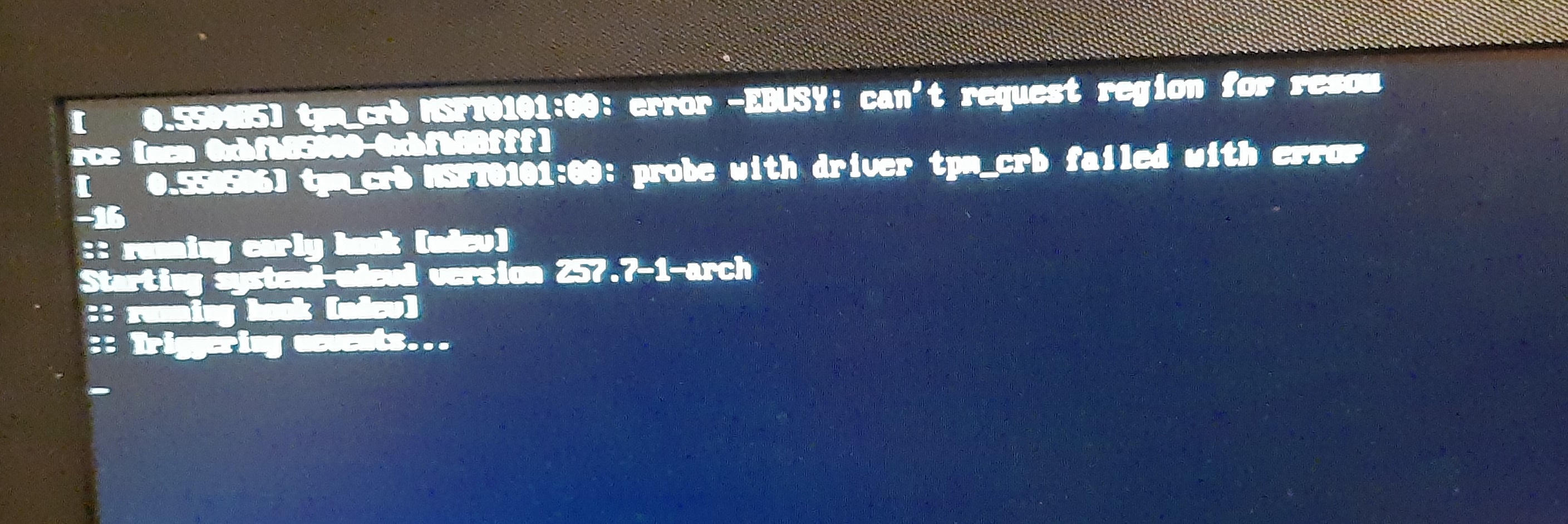

EDIT:
Achja, das hier kommt übrigens am Anfang des Bootvorgangs wenn ich das BS über das Bootmenü vom Laptop starte:
Falls das irgendwie weiterhilft.
@Taro Misaki
Zur Fehlermeldung habe ich folgenden Thread gefunden:
https://bbs.archlinux.org/viewtopic.php?id=216403
Man kann in Cachy auch Grub nutzen. Es wird unterstützt.
Eine gute Anleitung dazu gibt die Google KI wenn du in der Suchzeile von Google "Grub in CachyOS nutzen" eingibst.
Ist aber halt jetzt alles nichts was einen Einsteiger "motiviert" nun gerade Cachy zu nutzen.
