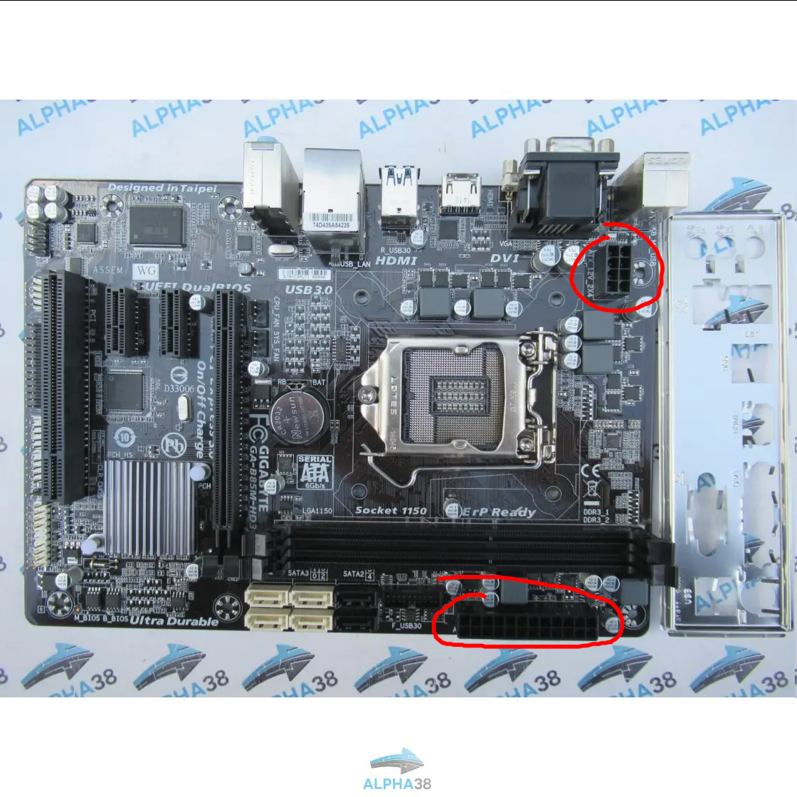

Ich würde nochmal ein alternatives Netzteil testen. Das neue Netzteil brauchst du nicht einbauen, einfach den 24 poligen Mainboard Stecker und den 8 poligen CPU Stecker lösen, und dann anstöpseln. Gerne auch die dedizierte GPU in den Kreislauf nehmen. Arbeitsaufwand 15min, sofern das Netzteil vorhanden ist.
Der Ram Riegel sollte im CPU-abgewandten Slot stecken (DDR3_2)

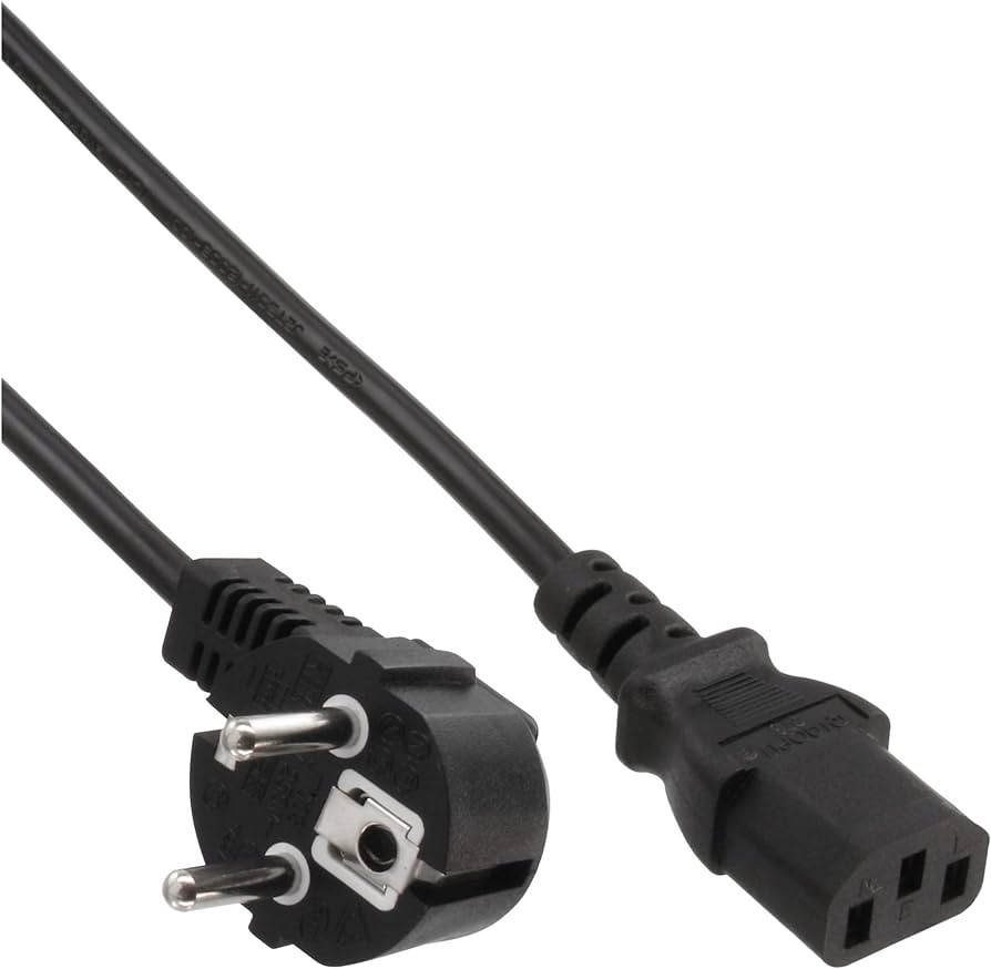

Und du kannst schauen ob dein Netzteil-Kabel der Norm entspricht. (2. Bild)
Netzteil sollte ich ausprobieren können, müsste dafür nur mal kurz von meinem Haupt-PC abstecken.
Ram Riegel befindet sich in Slot Nr2 (rechts) und wie überprüfe ich das Netzteilkabel (Kaltgeräte)?

Kleines Update, habe soeben den PCI-E Slot mit Isopropanol gereinigt, Im BIOS auf UEFI eingestellt (statt Auto) und habe einmal das Kaltgerätekabel gewechselt.
Kein Unterschied mit einem anderen Kaltgerätestecker.
