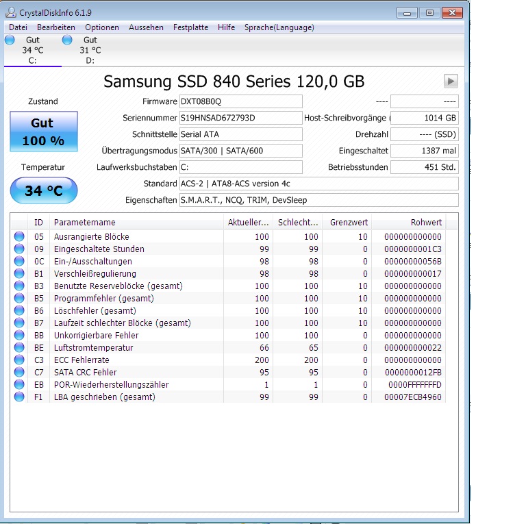

Wenn Du wieder Booten kannst, dann poste doch bitte mal den Screen von CrystalDiskInfo, ziehe aber bitte das Fenster soweit auf, dass alle Attribute und auch die Hex-Werte bzw. Rohwerte vollständig sichtbar sind. Schreib uns auch etwas mehr über die sonstige HW.

Prüfe mal ob das SATA Kabel gut festsitzt und wenn es das tut, dann tausche es aus, da es dann wohl beschädigt ist. Du hast da eine ganze Menge SATA CRC Fehler (Rohwert C7), die auf Probleme in der Kommunktation zwischen dem SATA Host Controller und dem Controller der SSD hindeuten. Der Rohwert von C7 sollte danach nicht steigen, den solltest Du im Auge behalten.
Obendrein ist der POR-Wiederherstellungszähler extrem hoch, der soll sowas sein wie der Zähler der unerwarteten Stromausfälle, da könnte es also auch ein Problem mit dem Stromanschluss oder vielleicht intern in der SSD geben.

Wenn Du jetzt das SATA Kabel getauscht hast, starte CrystalDiskInfo noch mal und speichere den Screenshot ab, damit Du den später zum Vergleich hast und bemerken kannst, ob der Rohwert von C7 oder der des POR-Wiederherstellungszählers (EB) noch steigen.

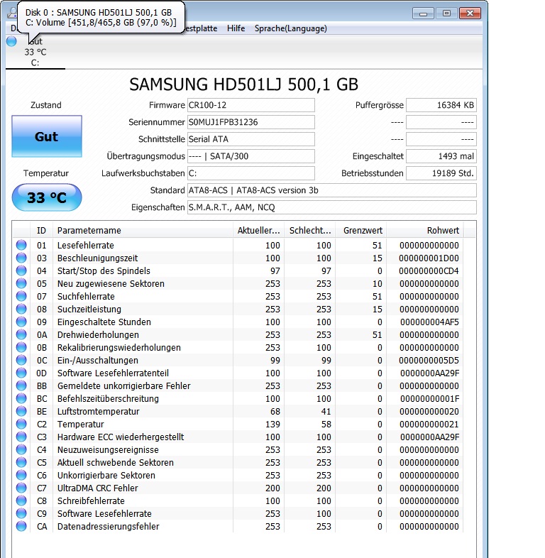

So sieht meine alte FP aus
Ich sehe auch hier eine hohe Fehlerrate. Was heisst das?
Also bis auf ein Befehlszeitüberschreitungen sieht die gut aus, deren SATA Kabel hat auch keine Probleme bereitet. An dem Kabel sollte die SSD dann auch ohne weitere Ultra-DMA CRC Fehler funktionieren, wenn Du es beim Abziehen wirklich am Stecker anfasst und nicht am Kabel ziehst, denn das mögen die SATA Kabel gar nicht.
