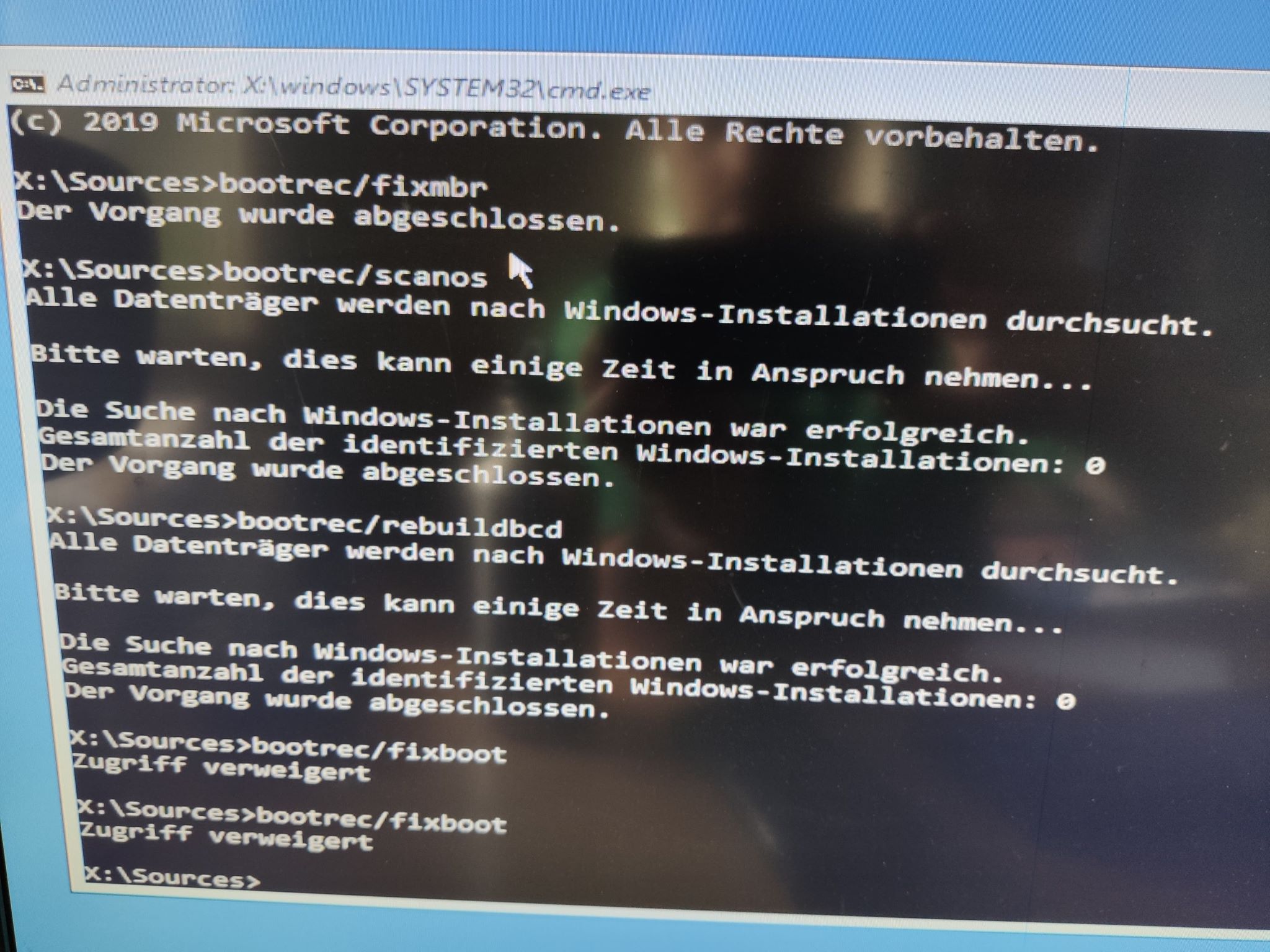

vor etwa einer Woche bootete mein PC nicht mehr, mit dem Hinweis der Bootmanager fehle. Vor etwa 2 Jahren hatte ich das gleiche Problem, damals habe ich Windows 10 neu installiert und alles war wieder in Ordnung. Letzte Woche habe ich es auch so gemacht, also SSD formatiert, Partitionen gelöscht und neu angelegt. Jedoch hatte ich am nächsten Tag das gleiche Problem wieder. Während einem der diversen Neustarts während den Windowsupdates- und Treiberinstallationen fehlte der Bootmanager. Also hab ich von der Win10 CD gebootet und habe mein Glück mit der Reperaturoption versucht. Diese konnte das Problem aber nicht beheben, nähere Informationen zu Grund oder Ursache wurden keine gegeben. Mein nächster Gedanke war, dass das Problem eine Datei auf meinen beiden Festplatten verursacht, also habe ich SSD und HDD´s formatiert und das System komplett neu aufgesetzt. Direkt nach der Installation habe ich die SSD über die Kommandozeile mit "CHKDSK /f" und den RAM mit MemTest überprüft, es konnten aber keine Fehler gefunden werden. Etwa wieder einen Tag und ein paar Neustarts später das gleiche wieder. Als nächstes versuchte ich das Problem mithilfe der Eingabeaufforderung zu lösen, siehe Bild.
Aus Ratlosigkeit habe ich das System ein drittes Mal neu aufgesetzt, diesmal auf eine der HDD´s und die SSD abgesteckt. Der Bootmanager fehlte nach ein paar Bootvorgängen erneut.
Nun bin ich mit meinem eh schon begrenzten Latein am Ende. Hat schon jemand mal so einen Fall gehabt? Was kann ich noch tun/überprüfen, habe ich etwas übersehen bzw falsch gemacht? Danke im vorraus.
