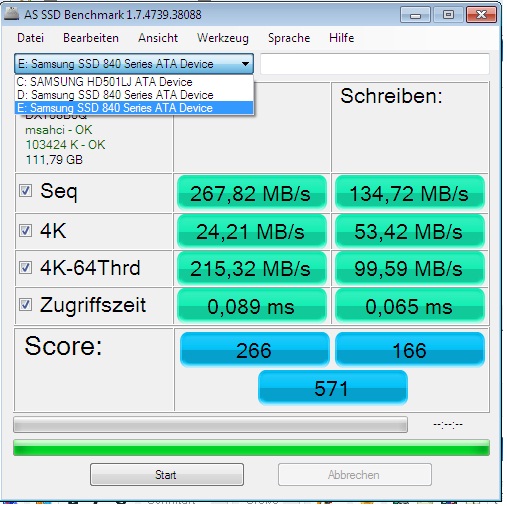

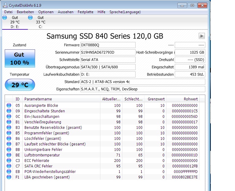

Hänge die SSD dann doch erstmal einfach dazu und boote von der HDD um die S.M.A.R.T. Werte zu beobachten. Mache nach dem Booten einen Screenshot von CrystalDiskInfo für die SSD, dann lass z.B. den AS-SSD Benchmark auf der SSD laufen und vergleiche danach die Werte von CrystalDiskInfo mir denen auf dem Screenshot von davor (F5 drücken damit CDI die Werte aktualisiert). Die Rohwerte von C7 und EB sollten nicht gestiegen sein.

Dann wirst Du vermutlich Windows noch mal neu installieren müssen, denn nun scheinen die Probleme mit dem SATA Kabel ja gelöst zu sein und auch die POR Wiederherstellungen sind nicht angestiegen. Da waren wohl die Kabel lose. Ziehe aber vorher die HDD wieder ab, damit der Bootloader und alles weitere wirklich auf der SSD landen.

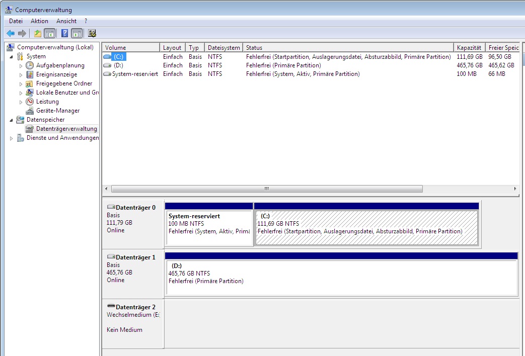

Die SSD wird nicht zweimal erkannt sondern sie ist in zwei Partitionen aufgeteilt (D und E). Die 100 MB Startpartition hat normalerweise keinen Laufwerksbuchstaben. Sind diese zwei Partitionen so gewollt, oder ist da bei der Installation (Partitionierung) etwas schiefgelaufen.
Ansonsten mach einmal ein Bild von der Partitionierung der SSD in der Datenträgerverwaltung.

Das die SSD eine Startpartition ist mir klar. Und bei der Partitionierung ist nichts schiefgelaufen, denn ich habe alles von der SSD gelöscht auch die Partition. Sozusagen fabrikneu. Dann habe ich neuinstalliert.

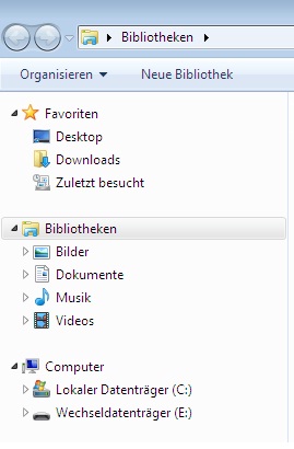

Nachdem der Bootmanager jetzt wieder funktioniert, ist das jetzt eines meiner Probleme. Ein Wechseldatenträger ist vorhanden wo keiner sein sollte. Zugriff auf Datenträgerverwaltung geht im Moment nicht, warum weiß ich nicht. Starte jetzt neu.
Festplatte wurde formatiert, alle Partitionen gelöscht und neu zugeordnet. Wird aber nicht angezeigt.

CD/DVD Laufwerk oder Kartenleser?Ein Wechseldatenträger ist vorhanden wo keiner sein sollte.
- März 2012
- 30
Kein CD-LW, kein Kartenleser.

Hast Du denn mal geprüft, ob der Rohwert von C7 nun stabil bleibt? Wenn nicht, war die Schatzkiste vielleicht eher ein Mülleimer. Wie sieht es mit dem Rohwert von EB aus?Neunmalkluger schrieb:Aus meiner Schatzkiste habe ich noch mal ein anderes SATA-Kabel verwendet.
Die sind aber kein Wunder, wenn die Kommunikation zwischen dem SATA Host Controller und dem Controller der SSD gestört ist oder die Stromversorgung nicht fehlerfrei ist, denn darauf deuten die POR-Wiederherstellungen nun einmal hin. Wenn diese Zähler noch immer ansteigen, musst Du das erst mal beheben, bevor Du irgendwelche Treiber installierst.Neunmalkluger schrieb:Aber die aktuellen Probleme sind mir fremd.
Was meinst Du mit "Billig-HW aus China"? Die POR-Wiederherstellungen könnten ein Problem mit dem Netzteil andeuten, aber ich denke da war schon ein halbwegs brauchbares drin und kein China-Kracher bei dem schon nach 6 Monaten die Kondensatoren kaputt gehen und die Spannungsqualität beeinträchtigen.Neunmalkluger schrieb:Kabeltausch usw. vorher lief das ganze ja 6 Monate problemlos. Aber Billig-HW aus China hat eben seine Tücken.
