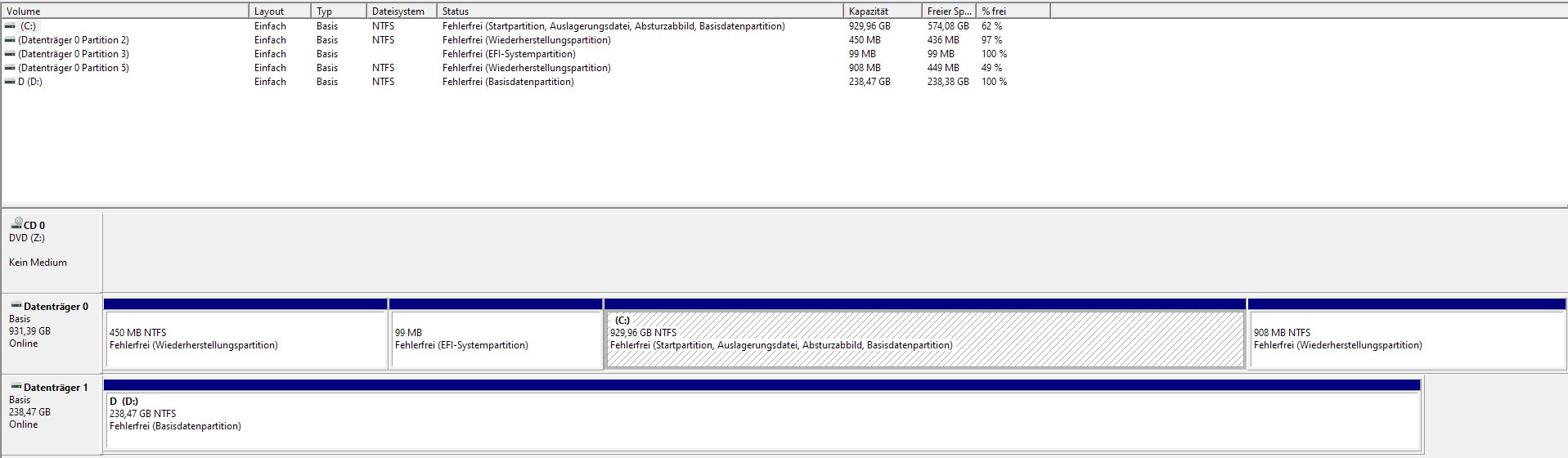

Mach mal einen Screen von der Datenträgerverwaltung.

Screen von der Datenträgerverwaltung von beiden Platten um das Chaos anzusehen kannst du nicht oder wie?

Das sieht genau so aus wie auf Deinem Beispiel...
Das geschilderte Problem dürfte es anhand Deiner Datenträgerverwaltung nicht geben. Wie hat man sich diesen "Bootmanager" vorzustellen?

Genau, da sieht alles so weit OK aus.
