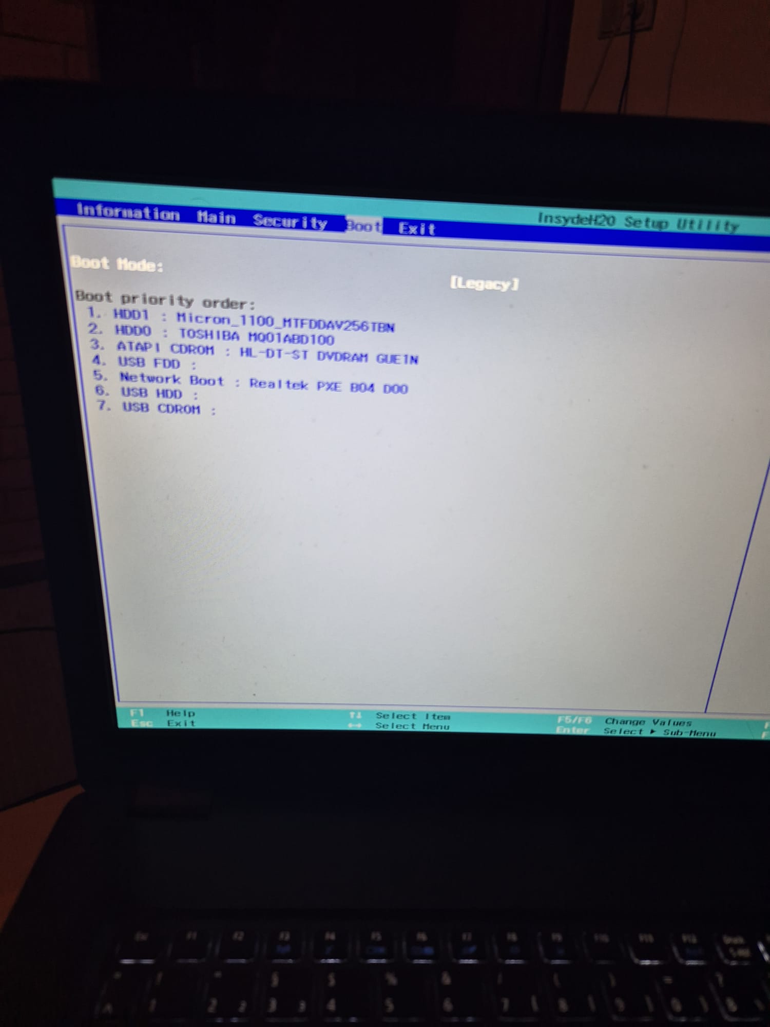

Ändere ich im Bios den Start von Legacy auf UEFI geht kein Boot.

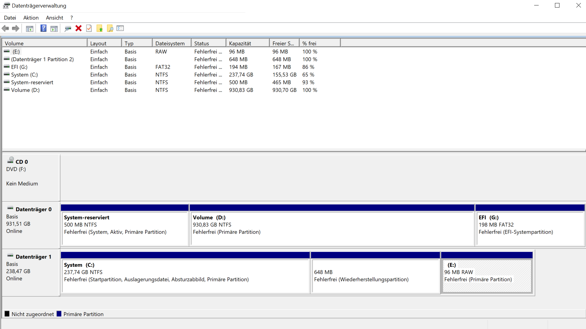

Windows ist auf dem 256GB Laufwerk, aber die EFI Partition ist auf dem 1TB Laufwerk.

Also EFI ist der Bootloader? Dachte das hätte was mit UEFI zu tun. PC bootet im Lagecy

Du kannst das ganz einfach lösen. Markiere Laufwerk C als aktiv und führe
bcdboot C:\Windows /s C:
als Administrator aus. Dann die Startreihenfolge ändern und neu starten. Anschließend kann man alle Partitionen auf Datenträger 0 löschen. Diese "EFI-Systempartition" hat auf dem MBR-Datenträger gar nichts zu suchen. Und mit Laufwerk E ist auch nicht viel los... :freak:
