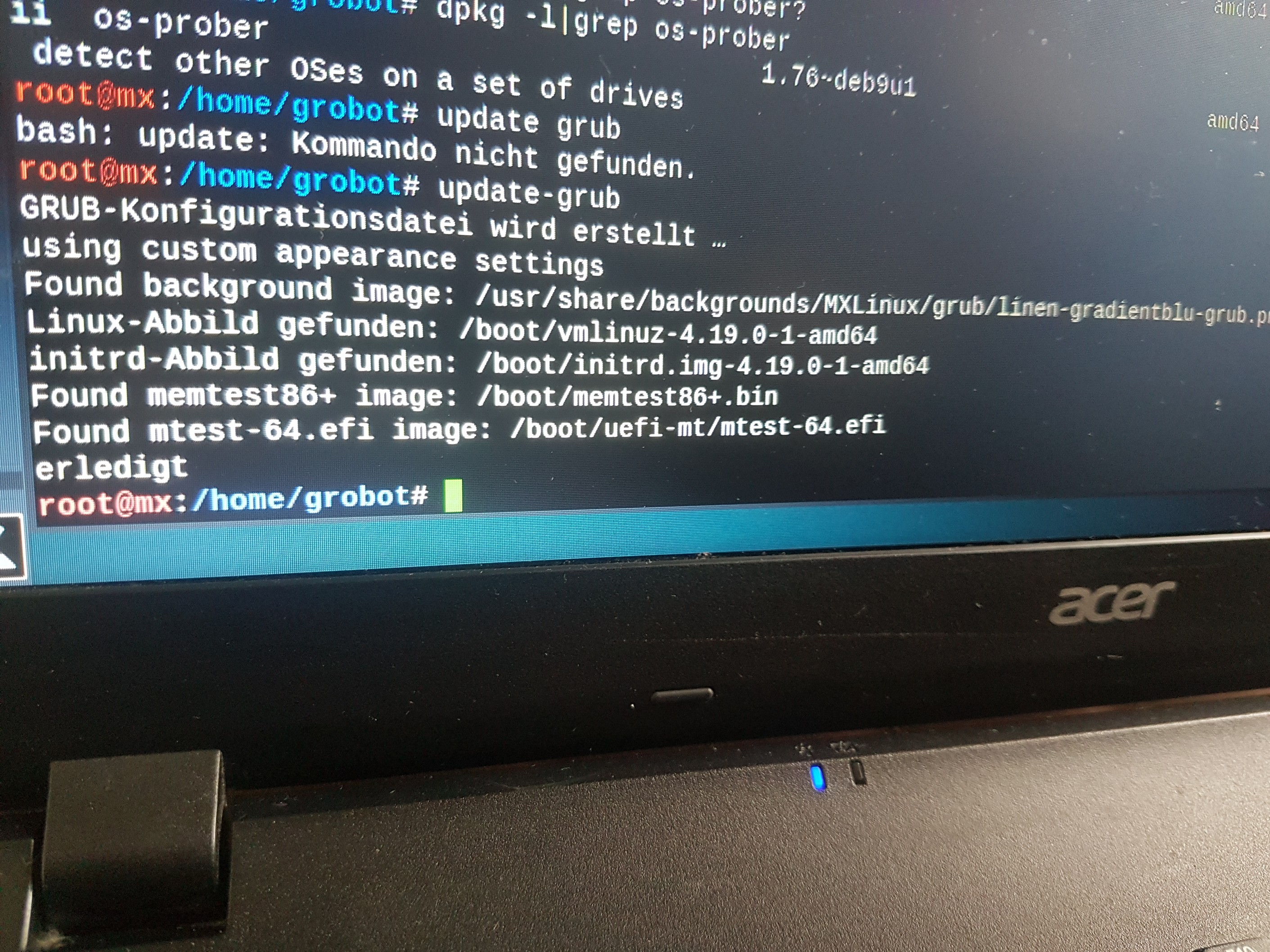

Gib mal versuchsweise update-grub ein. Ausgabe hier bitte wieder angeben.
hier die Ausgabe von update-grub
in beiiden Grub-Customizer und MX-Boot options sehe ich keine WIN-Partition
update-grub hatte ich schon ausgeführt, Ausgabe siehe oben
Grub erkennt die Windowspartition weiterhin nicht.

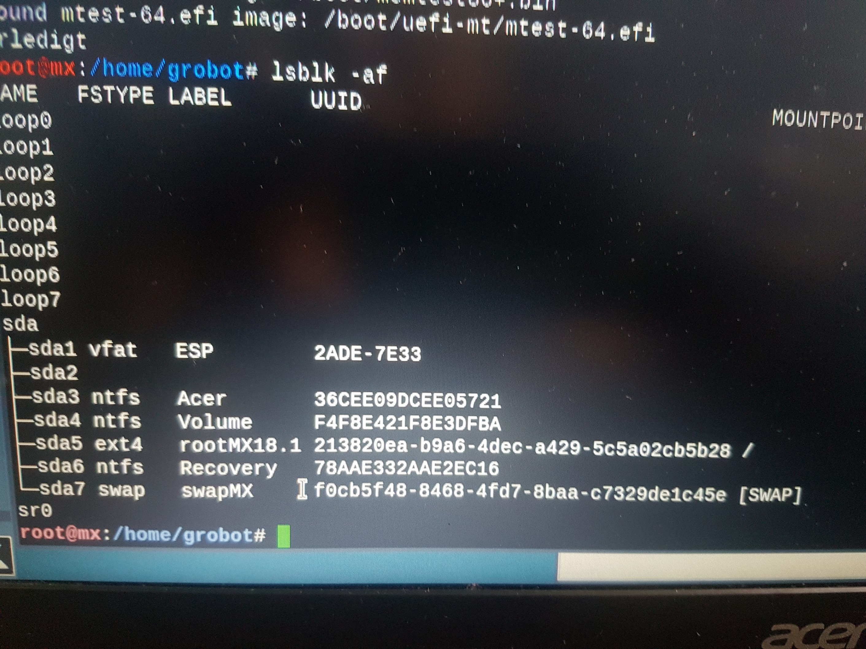

Gib bitte noch den Befehl von Old Knitterhemd lsblk -af ein.
Reaktionen: selfmade01
das ist die Ausgabe
