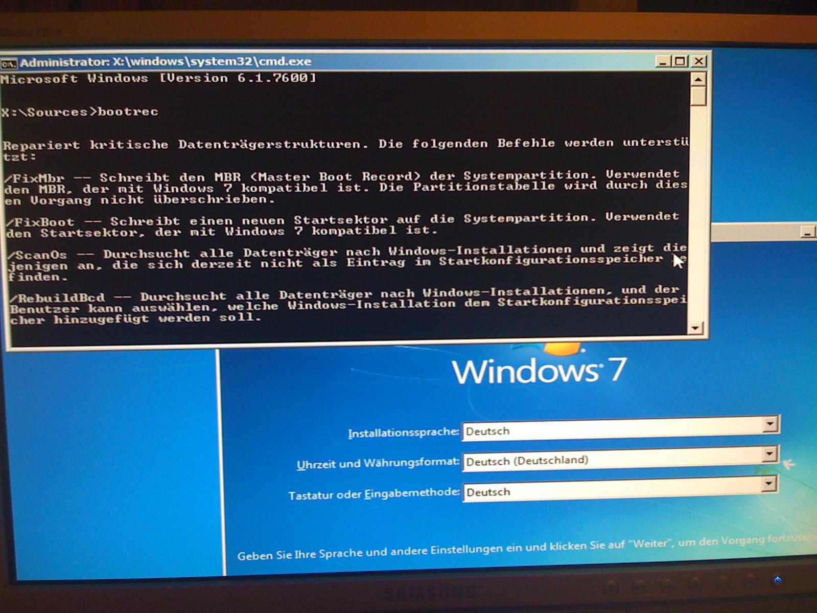

was jetzt. Ich glaube da kann nichts für beide schief gehen, aber bitte unten genau lesen!
Vista im Text einfach durch windows 7 ersetzen!
Bootrec /FixMbr
Bootrec /FixBoot
Bootrec /RebuildBcd
/FixMbr

In die Eingabeaufforderung kommt man mit
1. winDVD starten
2. warten bis grafisches Bild erscheint
3. shift F10
so sorry da bin ich wieder. ich musste es erst selber ausprobieren, bevor ich es genau sagen konnte
brauchst du noch die hilfe, oder wird dir schon geholfen
nein, wenn du in der reparatur bist, wähle eingabeaufforderung
danach wechsle in den ordner boot (also "cd boot") lol is klar oder?
gebe jetzt ein "bootsect /nt60 C:\"
und sag was passiert
@orchiee , wo soll man das denn eingeben ? In der eingabeaufforderung , in die man gelangt wenn man mithilfe der WIn DVD auf reperatur geht? Und wenn man da drin ist, muss man auf die DVD gehen? oder auf c: und dort in den Windows Ordner?
nein
1. winDVD starten
3. shift F10
ja richtig, windvd starten, sprache bestätigen, dann reparatur wählen und die partition c: auswählen und als reparaturfeld von den 8 oder so, den ganz unten "Eingabeaufforderung" wählen
ihr befindet euch dann im dateiverzeichnis der win7dvd
da müsst ihr ins verzeichnis boot wechseln, indem man schreibt "cd boot" und dann als text o.g. eingeben und sagen was passiert
ach lol .. nach dem neuinstal gehts immer noch nicht ^^ dann versuch ichs mal mit der anderen Methode. Dabei habe ich extra die alte HDD drin gelassen, dort saemtliche partitionen gelöscht und den Speicherplatz njicht zu gewiesen.
Kann mir einer erklären warum es dann immer noch nicht geht ?
Kein Erfolg. Bin wie folgt vorgegangen
Nach dem ich selbiges BIld hatte wie gelinkt habe ich
- /FixMbr gemacht : kam meldung das es erfolgreich war
- /FixBoot: sagte er keine elemte gefunden
- /RebuildBCD: dort habe ich 2 Versionen gehabt , WIn 7 old und aktueles WIn 7, dsa aktuele hab ich der startliste hinzugefügt.
Nach dem neustart kam wieder die Meldung "insert boot disk ..."
vielleicht nach rebuild, noch einmal fixboot.
edit:
oder dann auch normal auf mit Repair.
ne, sagt er auch "keine elemente gefunden"
