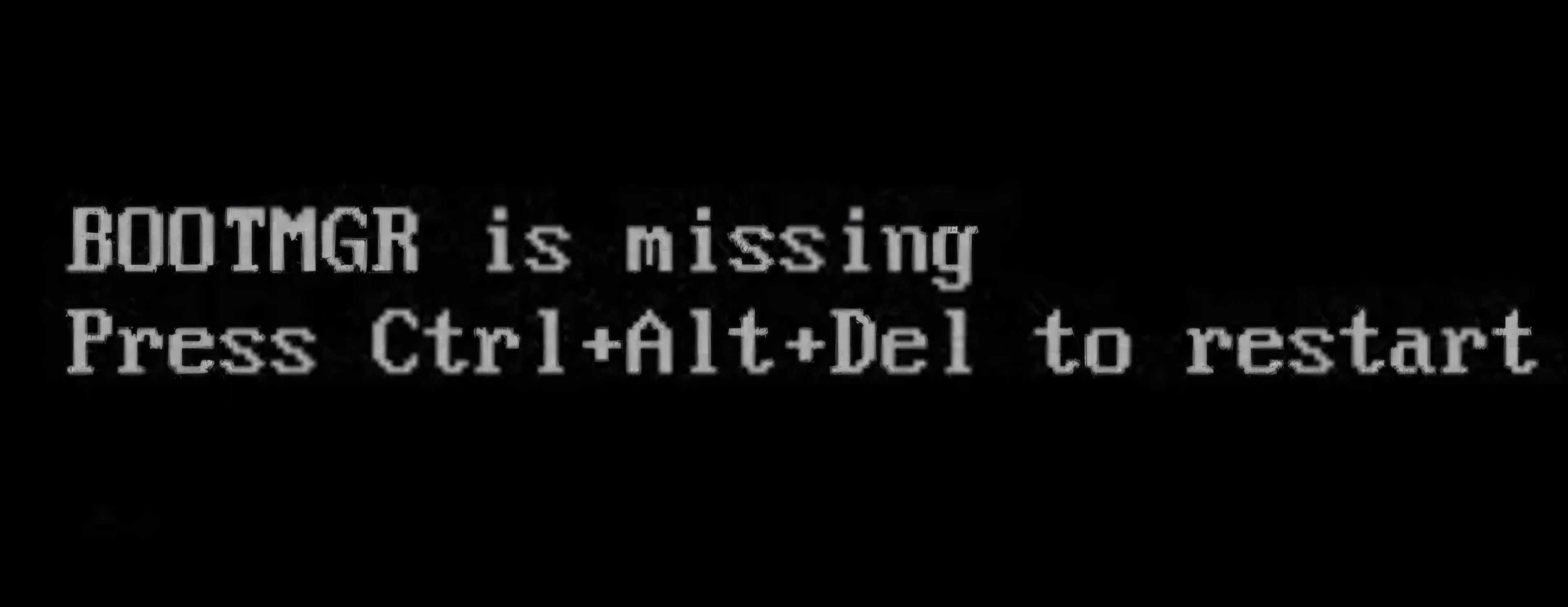

Hallo, Ich und mein Freund haben einen Pc selbst zusammen Gebaut dann wollten wir windows installieren was wir aber bis dato noch nicht machen konnten weil da dann der screen kommt wie im anhang.
boot Reihenfolge hatten wir mehrere male geändert ohne erfolg

Ne vom stick starten klappt auch nicht da kommt der gleiche screen.
Und die ssd wird auch angezeigt.

Und Bootmgr is Missing kommt ja, meines Wissens nach, nicht wenn man von einem Windows Installationsstick aus startet, sondern, nur wenn ein Betriebssystem vorhanden ist.
Ist da die SSD nicht gelöscht worden?

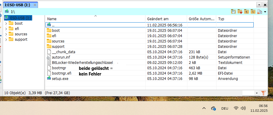

Gerade getestet, aus dem Ordner Windows Installationsstick, die bootmgr und bootmgr.efi Dateien gelöscht, da kommt trotzdem kein Fehler.
