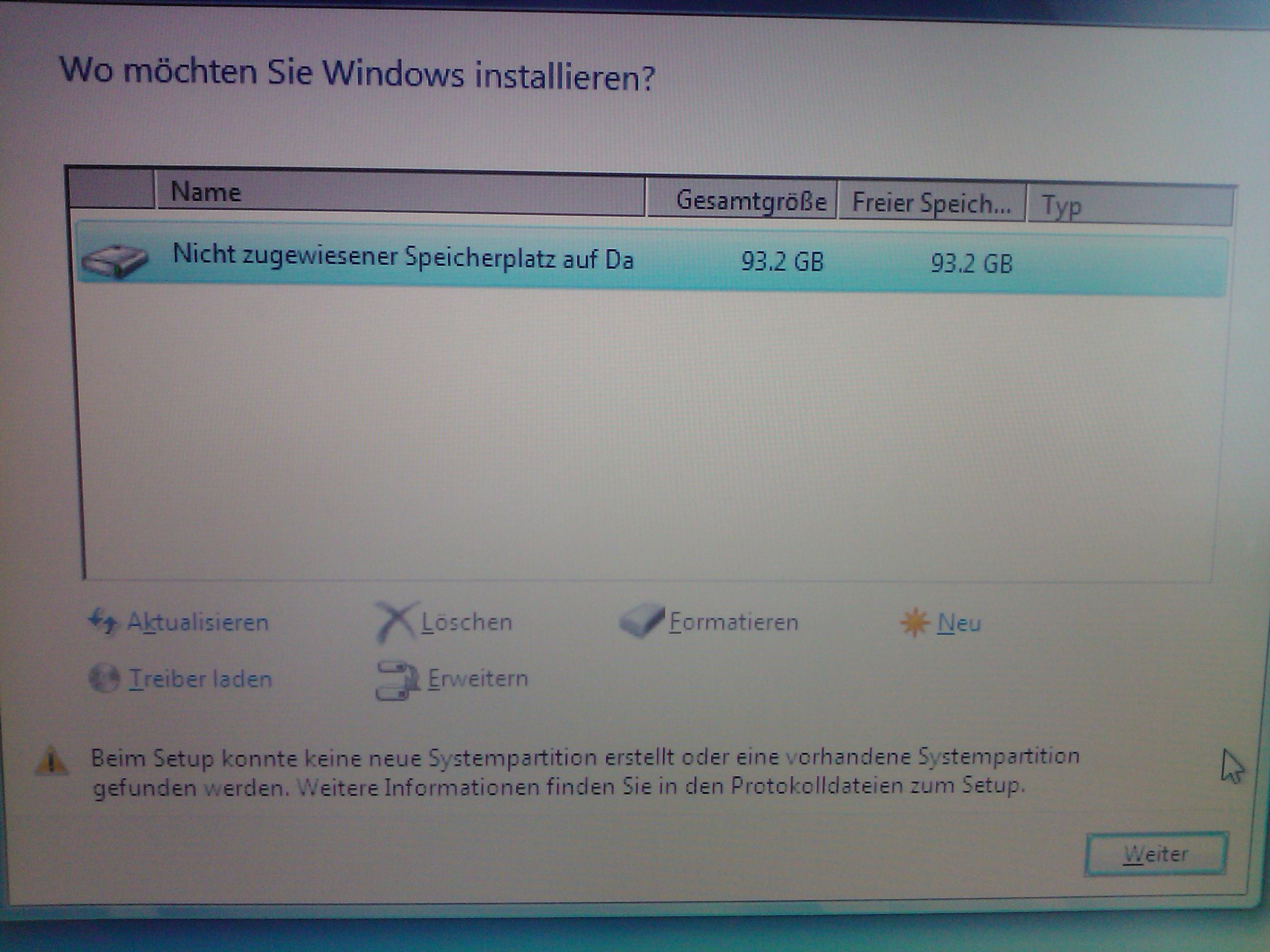

Jetzt hab ich alles gelöscht. NOch 1 Eintrag in der Liste jetzt, "Nicht zugewiesener Sp.platz..."
Markiere ich das u klicke "weiter" kommt
"Beim Setup konnte keine neue Systempartition erstellt oder eine vorhandene Sys.part. gefunden werden. Weitere Info in den Setup-Protokolldateien"
Habe dann auf "Neu" geklickt und damit die Primärpart. erstellt. Ging damit auch nicht. Dann diese Primärpart. formatiert. Kommt aber immer noch diese o g Meldg..

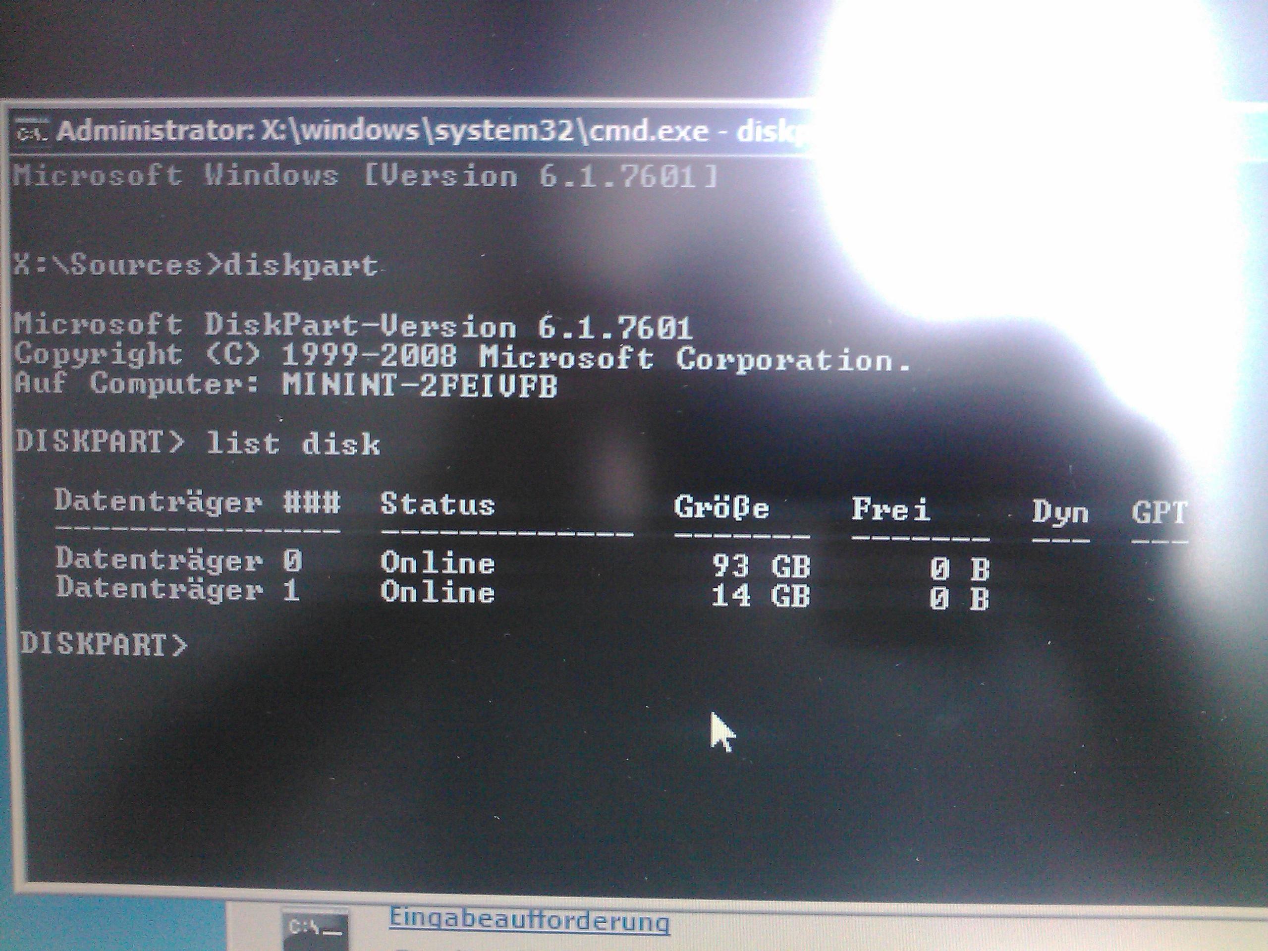

Starte Windows, gehe nicht auf Installation, sondern unten ist Reparatur. Gehe weiter bist du die Konsole öffnen kannst.
Dort arbeitest du mit DiskPart. Diskpart starten ... list disk ... eingeben. Dann siehst du die Festplatte. Sie hat eine Nummer. Diese wird 0 sein.
Gebe ... select disk0 ... ein und dann den Befehl ... clean ..... zum schluss .... exit ... dann kommst du aus DiskPart wieder raus. Den Rest einfach mit der Maus schließen und Win7 Installation nochmals neu starten lassen. Dann sollte es gehen.
Bei mir werden 2 Disks angezeigt. Was hat das zu bedeuten?
Trotzdem "select disk0 ... dann den Befehl ... clean" ?
In dem Gerät müssen 2 Platten drin sein. Eine 93GB und eine 14GB. Oder es handelt sich um zwei Partitionen die einzeln gelöscht werden müssen.
Diese 14GB könnte die Root Partiton von Linux gewesen sein. Ein wenig Crazy das ganze bei Dir.

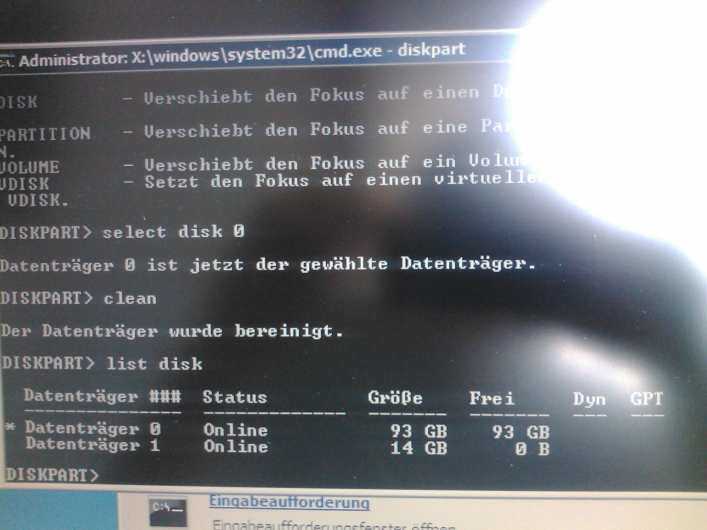

Es dreht sich um die 93 GB. Also .... select disk0 .... oder .... select disk 0 ..... Ich weiß nicht gerade mit dem Leerzeichen. Mit dem annehmen kannst du noch mal .... list disk .... machen. Es erscheint ein ... * ..... wenn es ausgewählt / angenommen ist. Ist das richtige ausgewählt, dann .... clean .... eingeben.
Die zweite dann auch auswählen und löschen. Aber nur wenn es sich um eine Festplatte handelt im Gerät. Oder hast ein 14GB USB Stick noch stecken?
Gut so sah es nun aus:
Dann EXIT
mit Maus zumachen 2x

Aber es klappt noch nicht, habe es erst ohne irgendwas, dann mit "neu" und dann mit "neu" + "formatieren" versucht:
Nach Formatieren steht in der 1. Zeile "primär", der Fehler kommt trotzdem. So ein Mist!
