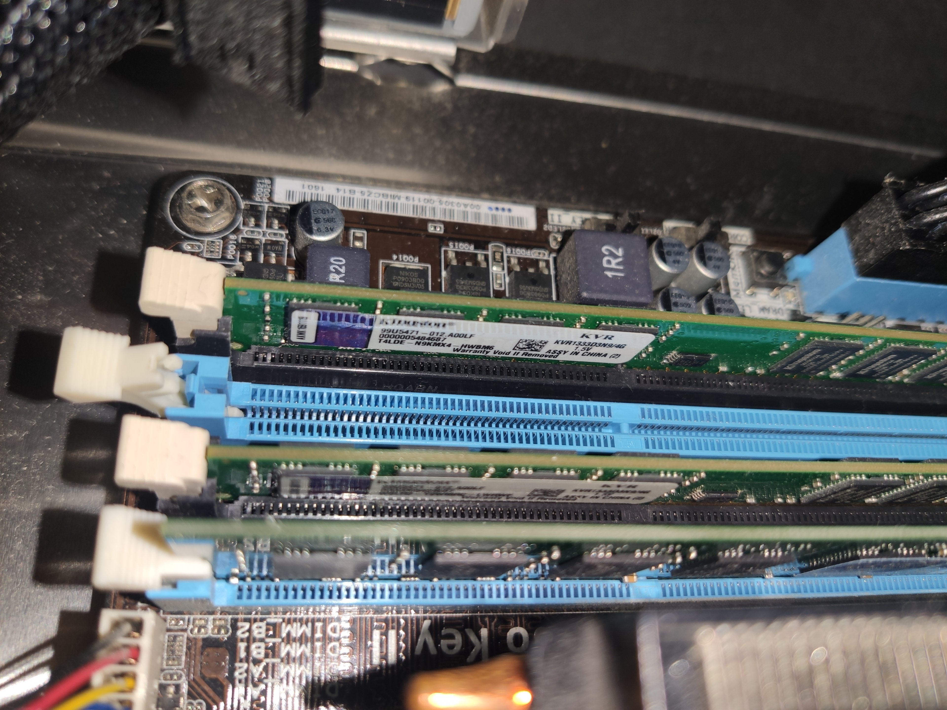

Kleine Anmerkung noch, da ich hier gelesen habe "in den einen Channel die 2x4GB und in den anderen den 8GB" wollte ich mal sichergehen, dass die farblichen Markierungen die Channel darstellen. Auf dem Bild seht ihr wies jetzt aussieht. Vorne der 8GB, dahinter 2x4GB. Wäre das so richtig? IMG_20210412_151827.jpg
Dein Board kann wohl maximal 16 GB RAM und bei 10 GB auf drei Stück verteilt + dem 8 GB Riegel wurden wohl nur 4 GB vom 8GB Riegel adressiert - oder ein 4 GB Riegel ignoriert.
Bezüglich der besten Kombination von dem was du hast: 2x4GB Riegel in zwei nebeneinander liegende Slots (Blau + Schwarz) und den 8 GB in einen der beiden anderen freien. Dann solltest du DualChannel mit 16 GB haben.
Warum dein Bootloader beschädigt wurde und ob der Speicher damit stabil läuft ist dann das nächste Thema.
