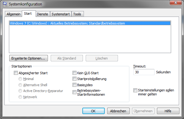

Jetzt noch den Bootmanager anpassen: In Win 7 Ausführen (WIN + R) und "msconfig" eingeben. In der Registrierkarte "Start" den Verweis auf die XP Partition löschen. Nur diesen!!! Nicht den auf die Win 7 Partition, sonst startet das System nicht mehr.
Vorher wird es so ungefähr aussehen:

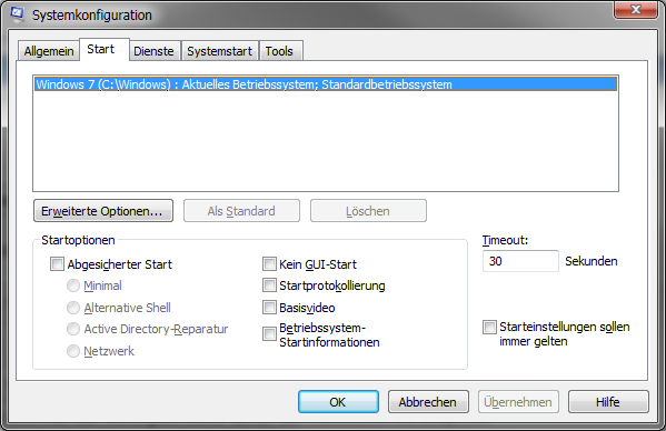

ACHTUNG: In diesem Beispiel wird aber Windows 7 aus dem Bootmanager gelöscht. Du musst in deinem Fall nur die XP-Partition auswählen und löschen. NICHT WINDOWS 7 löschen!!!
Nachher sollte es dann so aussehen:
