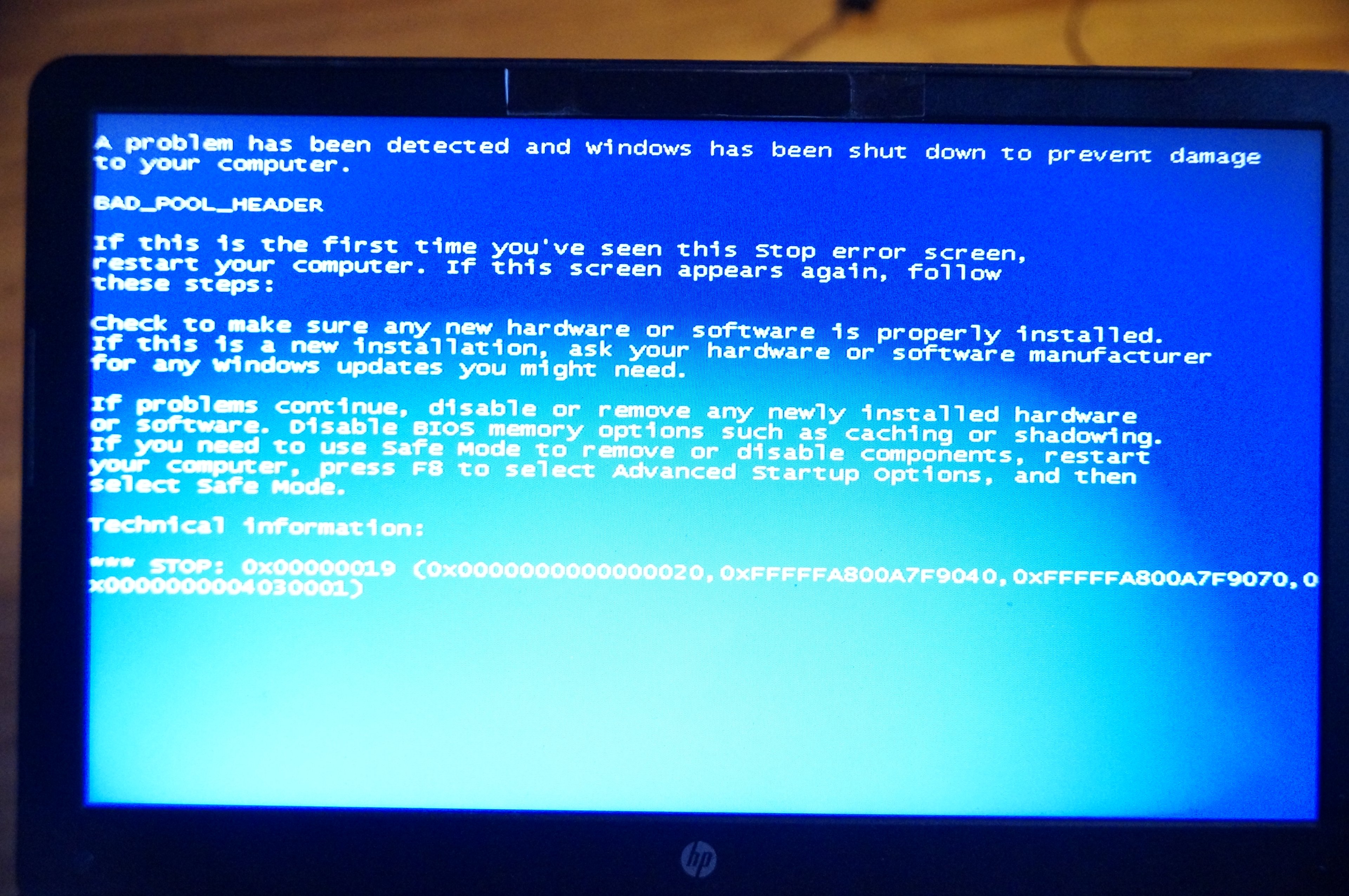

Nun fährt mein Notebook HP 350 G2 nur nach 2-4x "Windows normal starten" hoch.

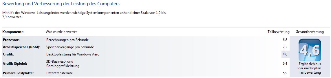

Allerdings ist das Notebook jetzt auch nicht wirklich schneller geworden.
Weitere Daten:
Prozessor Intel Core i3-5010U CPU 2.10 GHz 2.10 GHz
RAM 8 GB
Leistungsbewertung vgl. JPG.
Warum hat das Notebook jetzt diese Probleme?

Ist das noch Windows Vista? Wie lange gibt es diese Bewertung schon nicht mehr?
Was kommt den für eine Meldung, wenn er nicht startet?
bei win7 gab es die noch, danach war Schluss damit.
Zumal die Leistungsbewertung eh Schrott war und nichts aussagt.

Windows 7 habe ich drauf... Ich versuch das mal mit Win10.
Hier noch die Fehlermeldung:
Die Installation von Win10 funktioniert nicht. Beim Erstellen vom Stick komme ich recht weit und dann kommt gegen Ende die Meldung Fehler: 0x80070002 - 0xA001B
Trotz Suche in Foren komme ich hier nicht weiter, denn auch bei normalem Updaten direkt auf meinem Notebook kommt irgendwann einfach nur "Fehler hat nicht geklappt" ohne weitere Beschreibung.
Was heißt die Fehlerbeschreibung oben im Bild?

Über den PC von meinem Freund habe ich einen Boot-Stick und dann Win10 neu aufgesetzt. Jetzt läuft alles!
